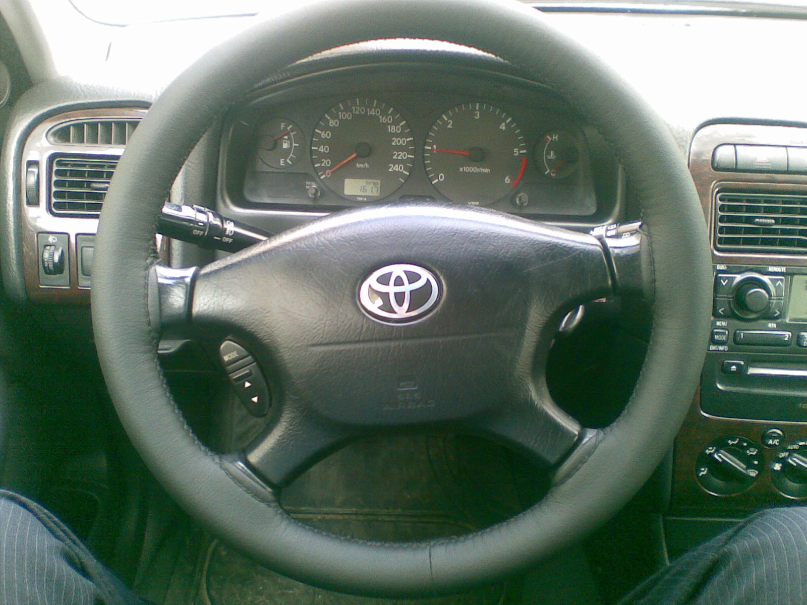

Ето моя, струва 12 лева. В цената влиза игла и конец.... от естествена кожа.
Сам съм си го слагал /зашил/.
На мен лично ми е много удобен.

angellov, от къде е купен волана?

Има ги в почти всички магазини тип "автомании" и други подобни. Най - образно казано, това е кожена лента (двата края са съединени), която има няколко размера, както в диаметър на кръга, така и в ширината на лентата, отделно има с дупки, както и без. Аз като мерих ширината гледах да не се допират двата края като наложих на волана (2-3 мм разтояние) а за размера за диаметъра - такъв, че доста трудно "да влезе". Слагането (зашиването) ми отне точно 2 часа.

На Angellov волана е направо SUPER.Наистина.

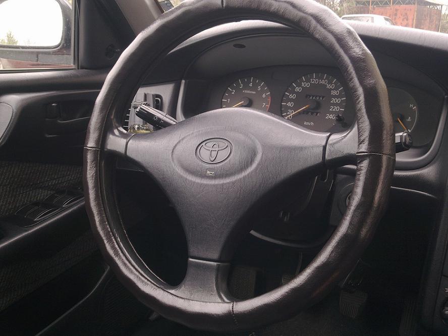

max-2 написа:Аз си купих кожен (ест. кожа) калъф с гумена основа за 17 лв., мога да го снимам и да го постна довечера. Удобен е много и изглежда по-добре от на Десо, на карината волана е много тънък и си има нужда от него.

Кики, доста трудно го сложих и сега е като едно цяло с волана, няма мърдане. Трябва само да се измери външния диаметър на волана и той да съвпада с това на етикета на калъфа, който е по-малък, за да стои стегнато. Избрах кожа с по-гладка обработка, защото тези матовите след време се излъскват на определени места и стои грозно.
Според мен най-добрия вариант е на тапицер 50-100лв., но вече трудно се доверявам на какъвто и да е майстор, та направих този компромис.
