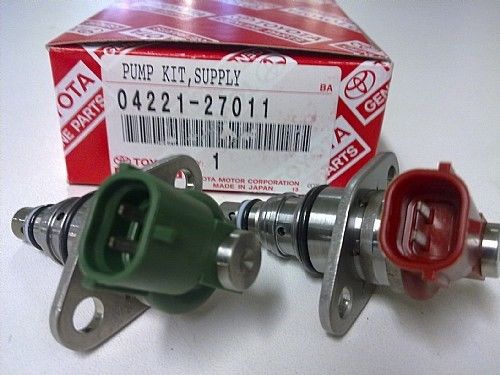

Toyota Fan Forever
Мнения: 152
Регистриран на: 19 Яну 2017 10:16
RAV4 2.0D4d губи мощност
Мнение от Toyota Fan Forever » 28 Яну 2017 17:07
Ето и самите клапани. Не се предлагат като резервна част в EPC (респективно toyodiy и други приложения базирани на EPC), а само по сервизен бюлетин (TSB) в системата на марката, и за сервизи специализирани в агрегатно-възлова система на
ремонт (core price, връщаш старо, получаваш възстановено и кредит за старото) иначе на ОЕМ пазара ги има както колегите са отбелязали.
Стават и за Land Cruiser 120 1KD с Euro III 2002-2004
