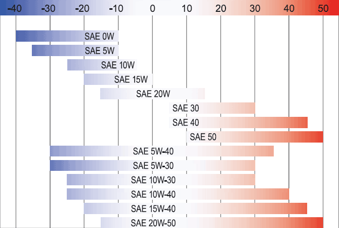

Pioneer_ написа:
Fido Dido написа:Баш по темата си спорите, но имам въпрос към Pioneer - когато мотора ти е минал 300К, но е с турбо, какво масло му слагаш - минерално, че е по-дебело, или синтетика, че е по-тънка - да маже турбото?!
Аз знам, че мотор с турбо се кара с тънко масло.Така ли е? Аз бих сложил синтетика.
я погледни това и си помисли на турбиниран или зобан мотор какво трябва да се сложи или в сибир или в африка ако не ти е ясно прочети малко помисли и ще разбереш защо те хранят колегите
tablica масла.png (13.31 KiB) Преглеждано 5293 пъти
