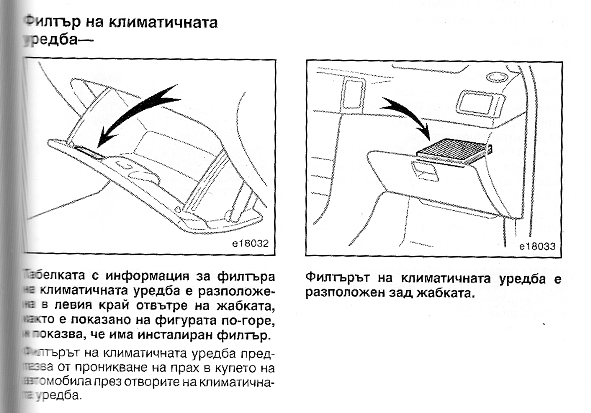

dil
Мнения: 179
Регистриран на: 23 Мар 2007 21:27
Мнение от dil » 26 Май 2008 11:44
Не е във жабката, а ПОД нея !
Трябва да полегнеш малко и да погледнеш

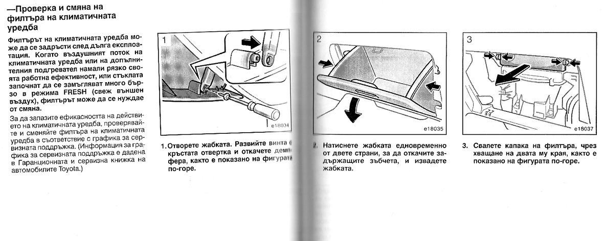

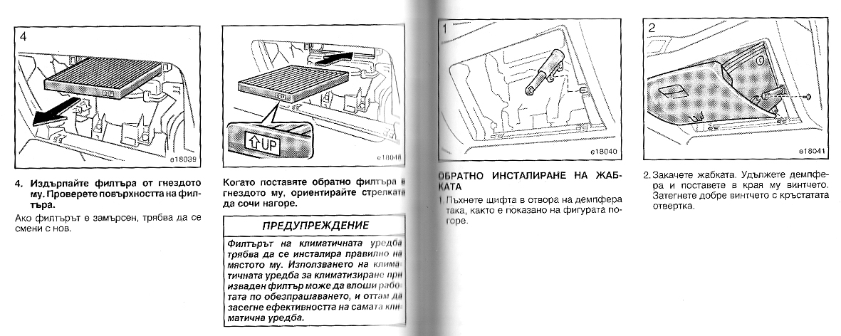

chaval
Мнения: 203
Регистриран на: 29 Мар 2008 23:42
Мнение от chaval » 27 Май 2008 19:57

chaval
Мнения: 203
Мнение от chaval » 27 Май 2008 20:01
ле ле сложил съм ги в обратен ред - гледайте ги от долу на горе rolleyes.gif
това е за Корола Е12, но и при другите трябва да е същото
