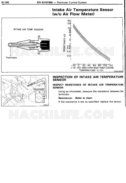

jamie
Мнения: 2495
Местоположение: U S A
Мнение от jamie » 19 Мар 2006 22:07
*deleted*
Последно промяна от jamie на 17 Апр 2006 13:09, променено общо 1 път.
agent dust
Мнения: 2235
Мнение от agent dust » 19 Мар 2006 22:27
status: за БАН
jamie
Мнения: 2495
Мнение от jamie » 19 Мар 2006 22:32
*deleted*
Последно промяна от jamie на 17 Апр 2006 13:08, променено общо 1 път.
agent dust
Мнения: 2235
Мнение от agent dust » 19 Мар 2006 23:13
w/o Air Flow Meter - MAP, без дебитомер
http://www.hachilife.com/garage/?manual=fi_02
w/ Air Flow Meter - с дебитомер
http://www.hachilife.com/garage/?manual=fi_03
има го и на двете схеми
