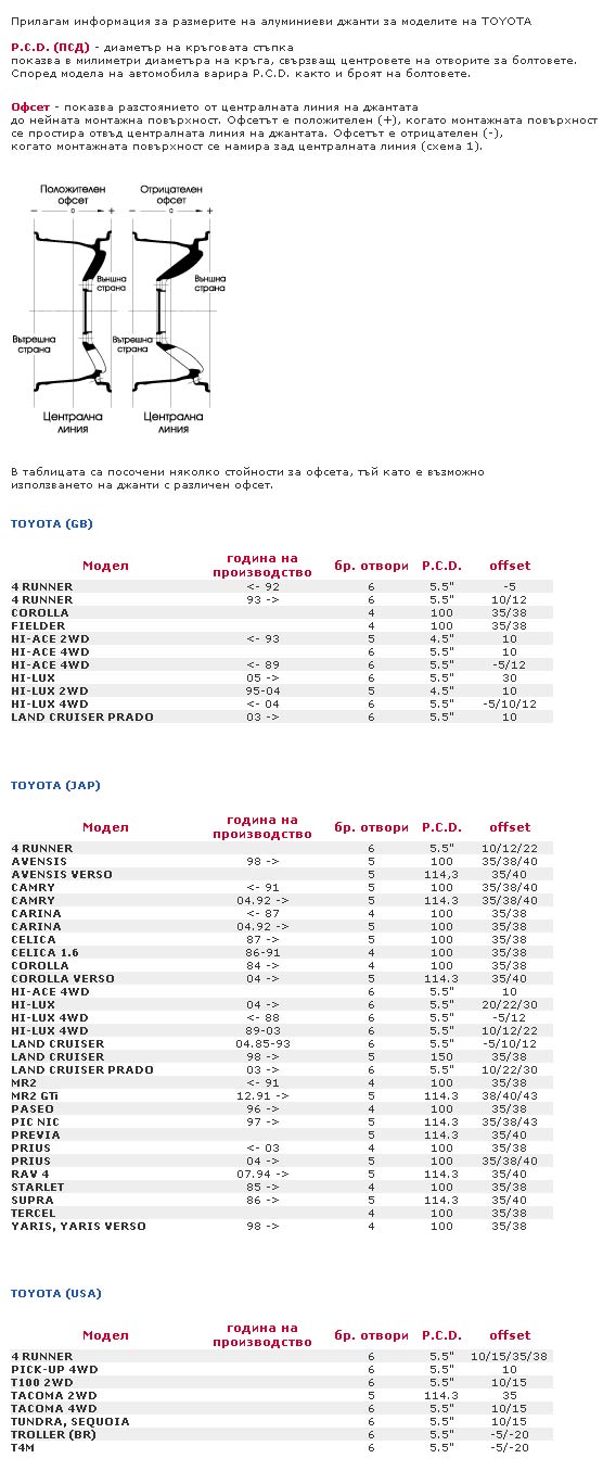

Интересува ме дали ще станат джанти 6J x16' ET45 с централен отвор 54 на Тойота Корола седан 2006г.? защото в каталозите пише че за корола ет е от 35 до 38 иначе другите нещо съвпадат. И някой може ли да ми каже какво точно е това ет?

знаете ли на новите корола и авенсис еднакви ли са параметрите на джантата която става? Като тези написани по-долу ли са?
Xeku написа:5x114,3мм, централен отвор 60.1
http://www.alloyguide.com/Toyota.php

Вече знам отговора - не са с еднакъв централен отвор!

corolla e12 4x100 но колко е централния отвор ?? :):)

мога ли да сложа джанти с ЕТ 35 и каква ще бъде раликата? сега оригиналните са ми ЕТ 45 :?
