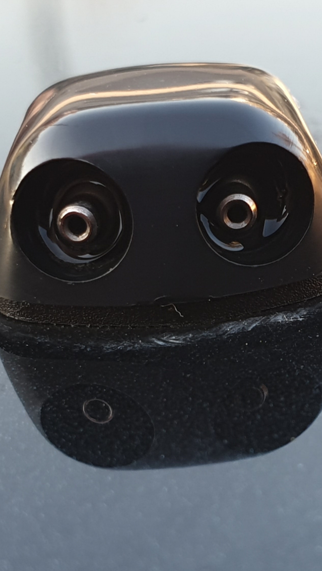

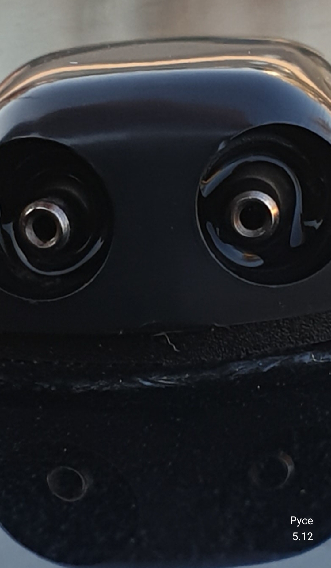

Подобни пръскалки /със същите сфери за реглаж/ и мен ме правиха рошав заради това, че сферите им се въртяха от налягането на помпата на където си искат. Правим реглаж- точен, та точен. Тръгваме, пръскаме и се завъртяли на някъде, не и към стъклото.
За да установиш дали в това е проблема, вземи тънко но твърдо телче и побутни от дупчицата сферите насам-натам. Дори само една да има хлабава- хвърляй и нова.
Аз смених 3 чифта оригинални, все доставяни с поръчки /на друга марка автомобил/ и като не се реши проблема на 4-тия път забучих на капака жигулски от 1 лв. бройката та с проблема се свърши от раз. Няма да казвам марката на колата за да не правя реклама.

Хм....на въпроса
Ето ги снимани отблизо...
амиии... не и по целия автомобил...все пак, не е като да виждам за първи път умивателна система на автомобил, знам че въздушния поток ще натисне надолу струята, но при това количество което пръска не е проблем, но на място е нещо ужасно...както и да е, може би са се износили гнездата и не си стоят на мястото на което се нагласят и от налягането пак си застават където си знаят....може би колегата Оги, е прав и ако са много хлабави ще трябва да се сменят...slowtraveler написа: ↑05 Дек 2019 00:10 Какво са те побъркали пръскалките?
Къде очакваш да отива водата, която се пръска (и отразява) от челното стъкло?! Просто да изчезва и да се изпарява?
- 20191205_222945.jpg (553.22 KiB) Преглеждано 5196 пъти

Изглежда доста лесно да ги нагласиш един път и след това около дюзата да запълниш пространството с някакво лепило тип епоксидна смола и няма да мръднат повече.

Трябва да се внимава и да не се нарани дюзата - имал съм подобен проблем със стари стегнати дюзи - нараняването дори с малка драскотина променя формата на струята и прави 'пръски' в нежелана посока...

Доста добра идея BOz,
....колега slowtraveler, може би точно това се е случило при мен, защото основните струи си пръскат точно, ама съвсем точно където трябва, но някви тънки, почти невидими струйки хвърлят яката по целия автомобил и то с доста сериозен дебит и налягане...ще ги бутна колкото се може надолу и навътре пък ще видим какво ще стане...ако не, взимам 2 броя за 16лв. от OLX: https://www.olx.bg/ad/dyuza-praskalka-t ... 7hdiL.html и ги сменям или има още 1 модел дето не се регулира и е с една дупка( https://www.ebay.com/itm/Car-Front-Wind ... %7Ciid%3A1 )
която пръска на двете страни....ама дали пък пасва...трябва да се провери..
