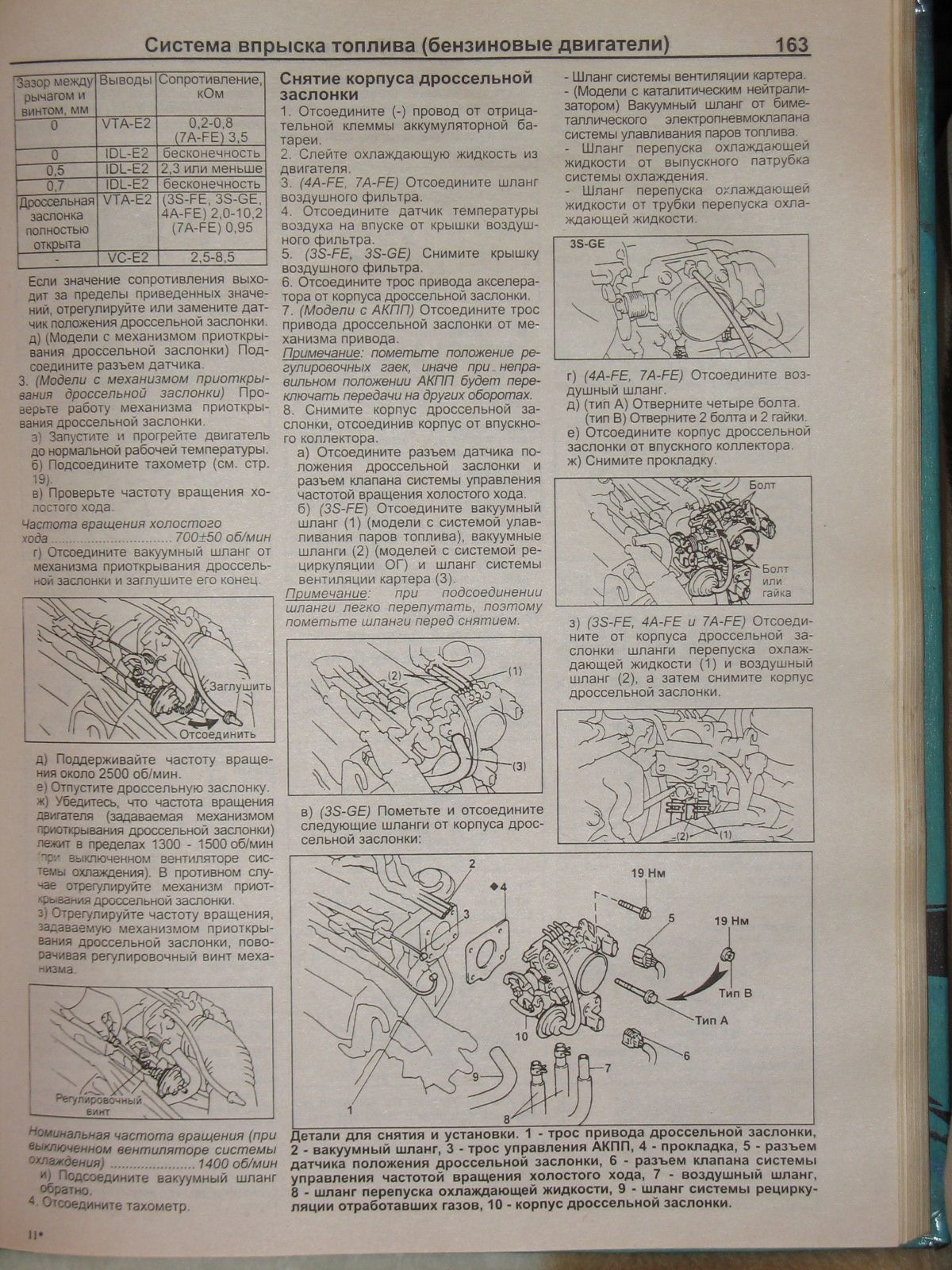

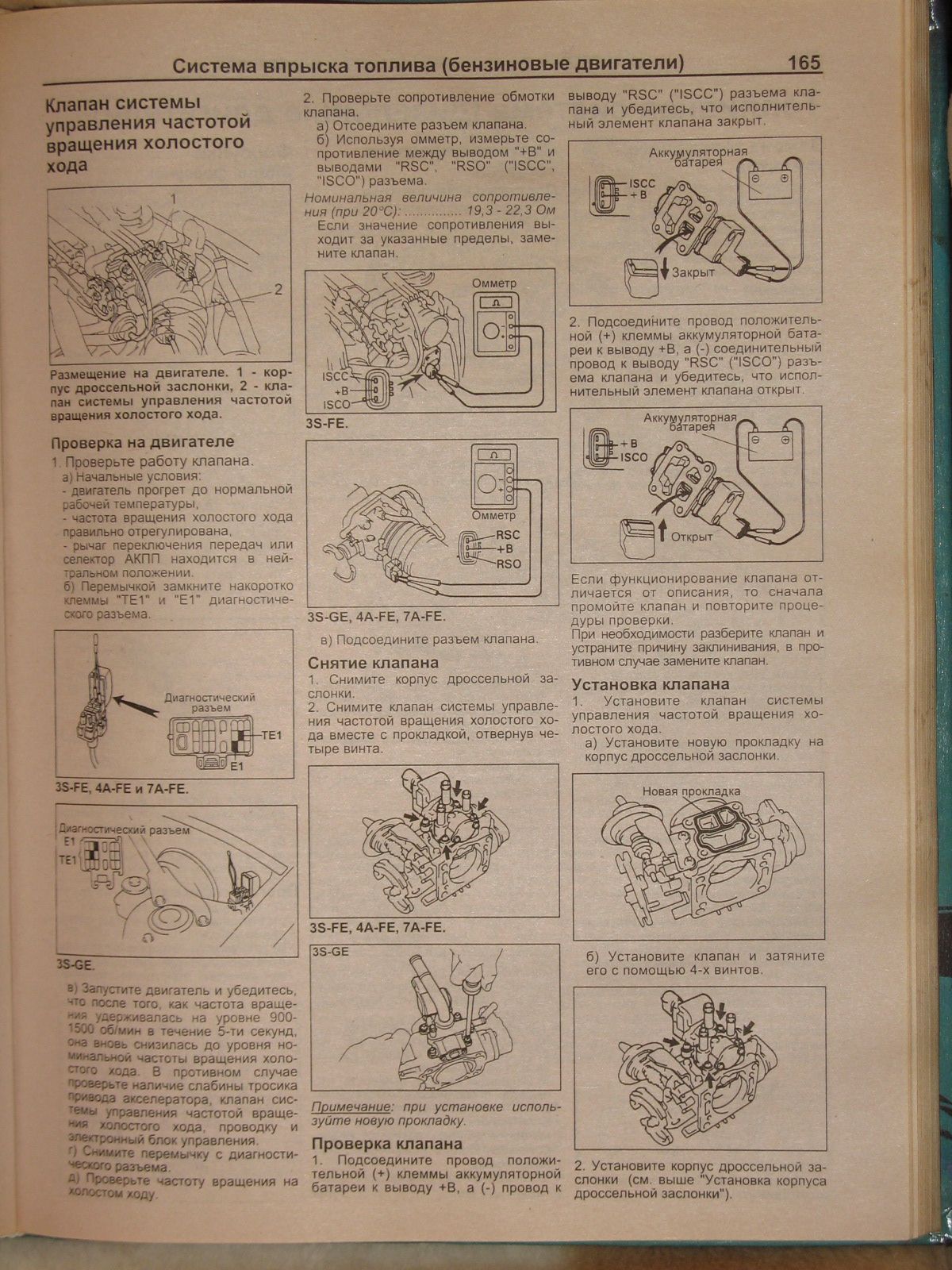

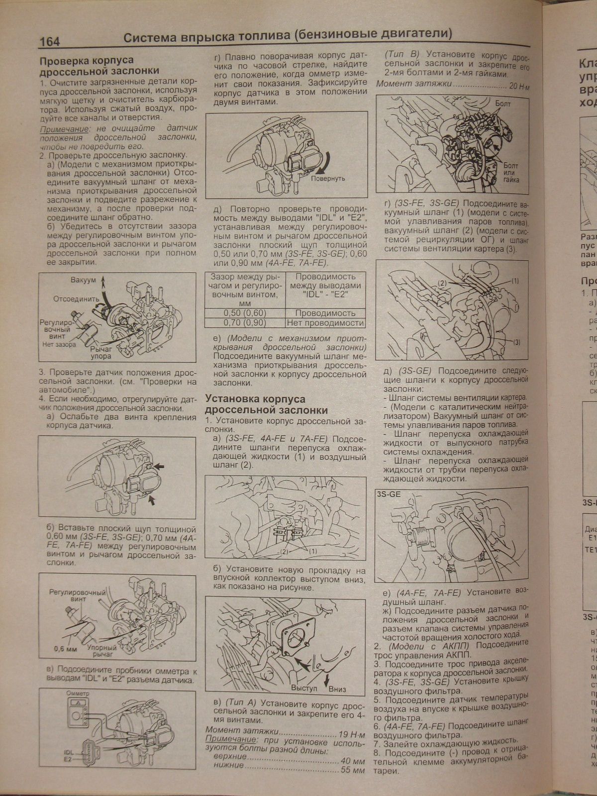

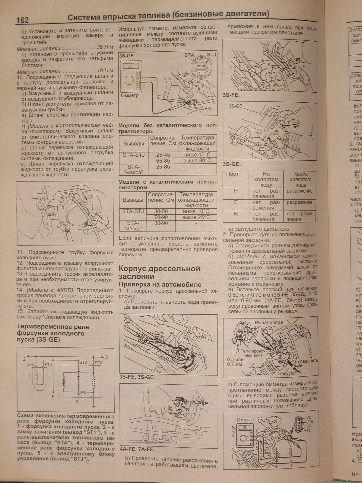

Колега моля те кажи за процедура за TPS датчика дали я има изложена някъде в нет- а или в някоя книга? Ако да постни линка ако не ти представлява проблем.

Мнение от mafiota » 04 Дек 2009 20:16
Eто прегледай тези
