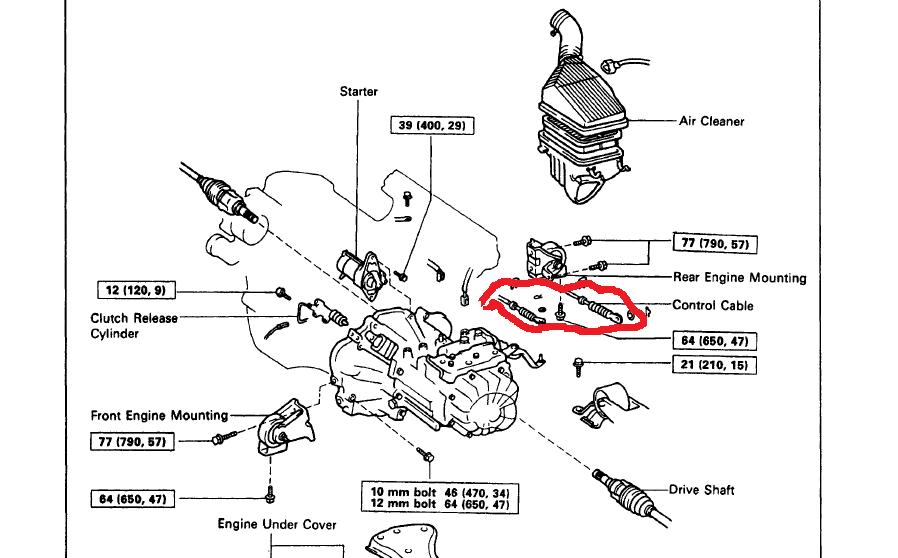

Колеги днес пробвах дали ще тръгне на скорост(при натиснат съединител)-не тръгна!Течността беше на минимума и долях ,обаче нямах инструменти и утре ще обезвъздуша.Няма течове от никъде.При превключване се чува метален звук от control cabel и там има луфтове.а след днеска забелязах,че и на скорост малко шава лоста.Също така утре ще купя dexron 2 да не би да е пресъхнала кутията. Това резервоарче само за съединителя ли е-доста е кафява те4ността,а в другото вдясно от него е жълта?Ми тва е ако някои се сеща нещо да пише :thumbsup:
