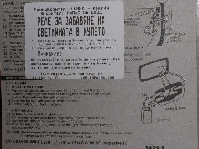

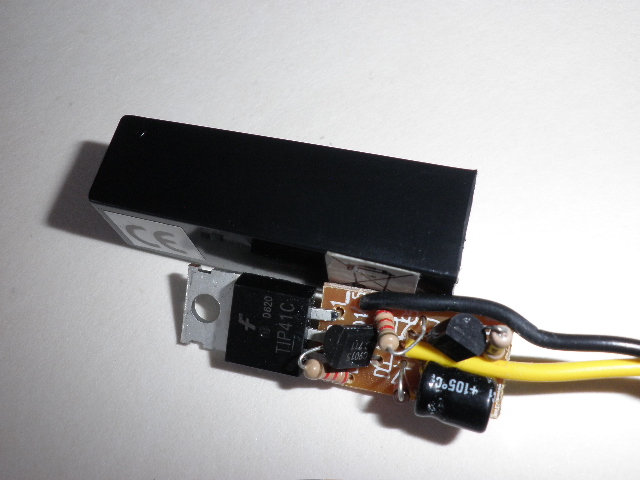

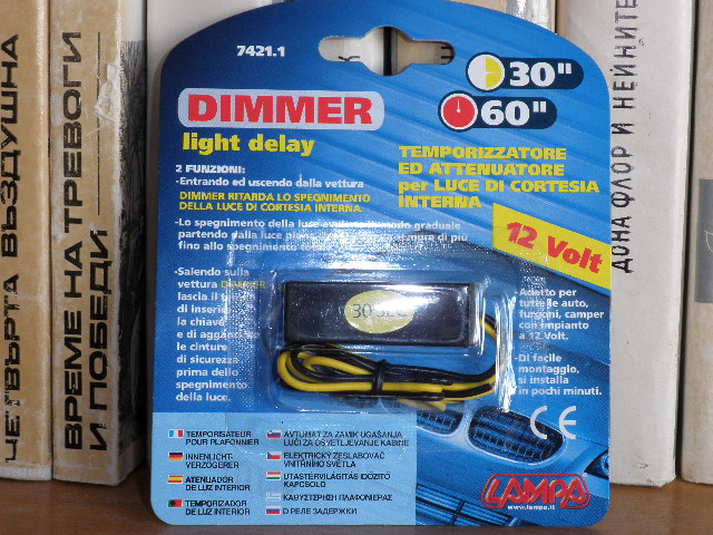

На времето в Бриколаж –2008 г. бяха песнали такава джаджа и го сложих на Рено 19 и му поставих светодиодни крушки със забавяне на 30 или на 60 секунди
