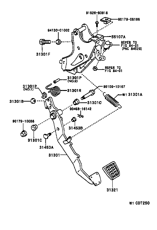

Проблемът ти е в пластмасовата втулка под номер 31301Р(NO.1)Akima написа:Да вдигна темата с един бърз въпрос.

Това, обаче е на Авенсис. Предполагам, че и при теб е нещо подобно.
При мен беше същото и след като я смених, скърцането изчезна.
Струва 2.50 лева. но се сменя трудно, защото е на много неудобно място и пружината е много силна.

На теб колко време ти отне горе долу за смяната на тази втулка, за да знам в сервиза колко ще ми вземат.Kiki написа:Проблемът ти е в пластмасовата втулка под номер 31301Р(NO.1) Това, обаче е на Авенсис. Предполагам, че и при теб е нещо подобно. При мен беше същото и след като я сминих, скърцането изчезна. Струва 2.50 лева. но се сменя трудно, защото е на много неудобно място и пружината е много силна.

Синът ми я сменя - един час.baba_metca написа:На теб колко време ти отне горе долу за смяната на тази втулка, за да знам в сервиза колко ще ми вземат.Kiki написа:Проблемът ти е в пластмасовата втулка под номер 31301Р(NO.1) Това, обаче е на Авенсис. Предполагам, че и при теб е нещо подобно. При мен беше същото и след като я сминих, скърцането изчезна. Струва 2.50 лева. но се сменя трудно, защото е на много неудобно място и пружината е много силна.
Моята кола е същата, като твоята.
