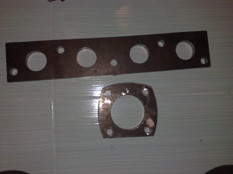

Fido Dido написа:Спаски, ако фланците ти са от 0.5 до 10 мм. избягвай лазерното рязяне - дай чертежите на водоструйна машина. В този допуск при лазера се закалява повърхностно материала и става много труден за обработка. За разсейването при дълбочина на сплавите да не говорим.
От каква стомана си ги поръчал?
Vokil Тоест Неделчо ми спомена да поръчам от лазера стоманени(железни) фланци след като ги начертая за моята турбина с дебелина 10 mm и начертаната хромо-никелова подложка за главата с дебелина 1 мм.

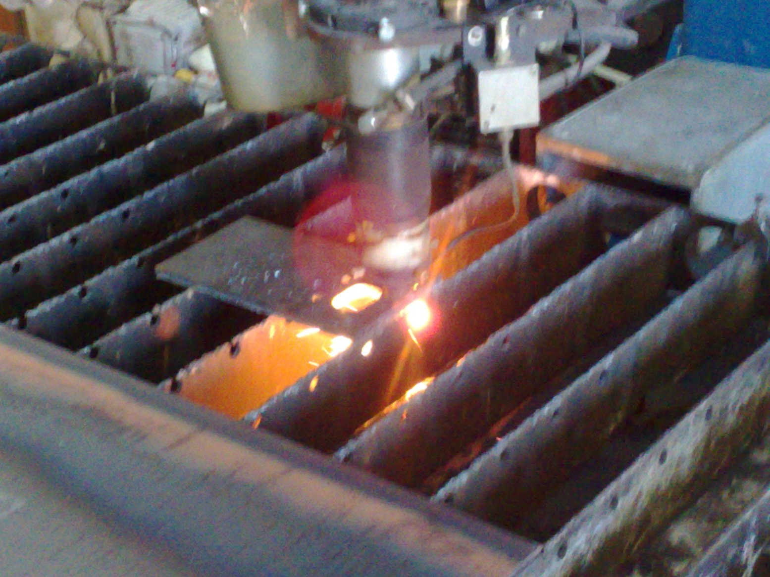

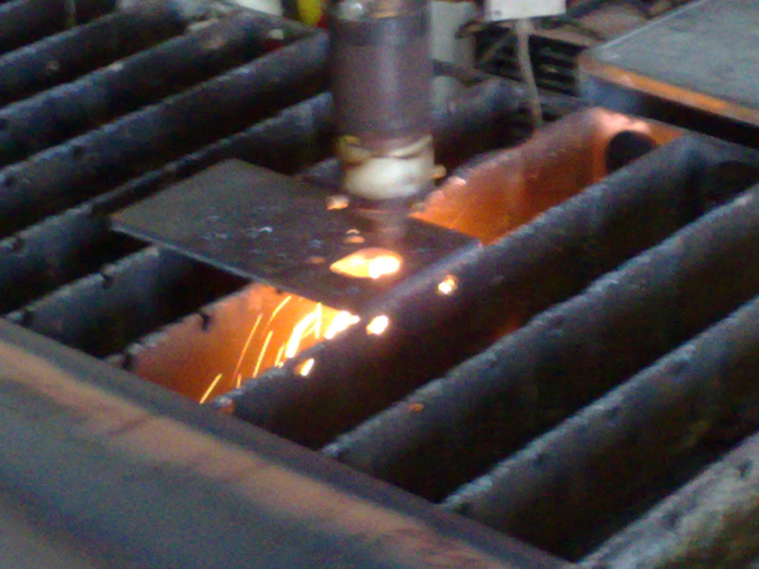

Ето и въпросните движения по проекта:
Няма как да я пропусна, както си седим на пейката и наглата пеперуда хоп в кутията с вафлите.
Разширявах дупките на фланците с свредло за метал, но  фланеца победи. След малко мъки  се предаде.

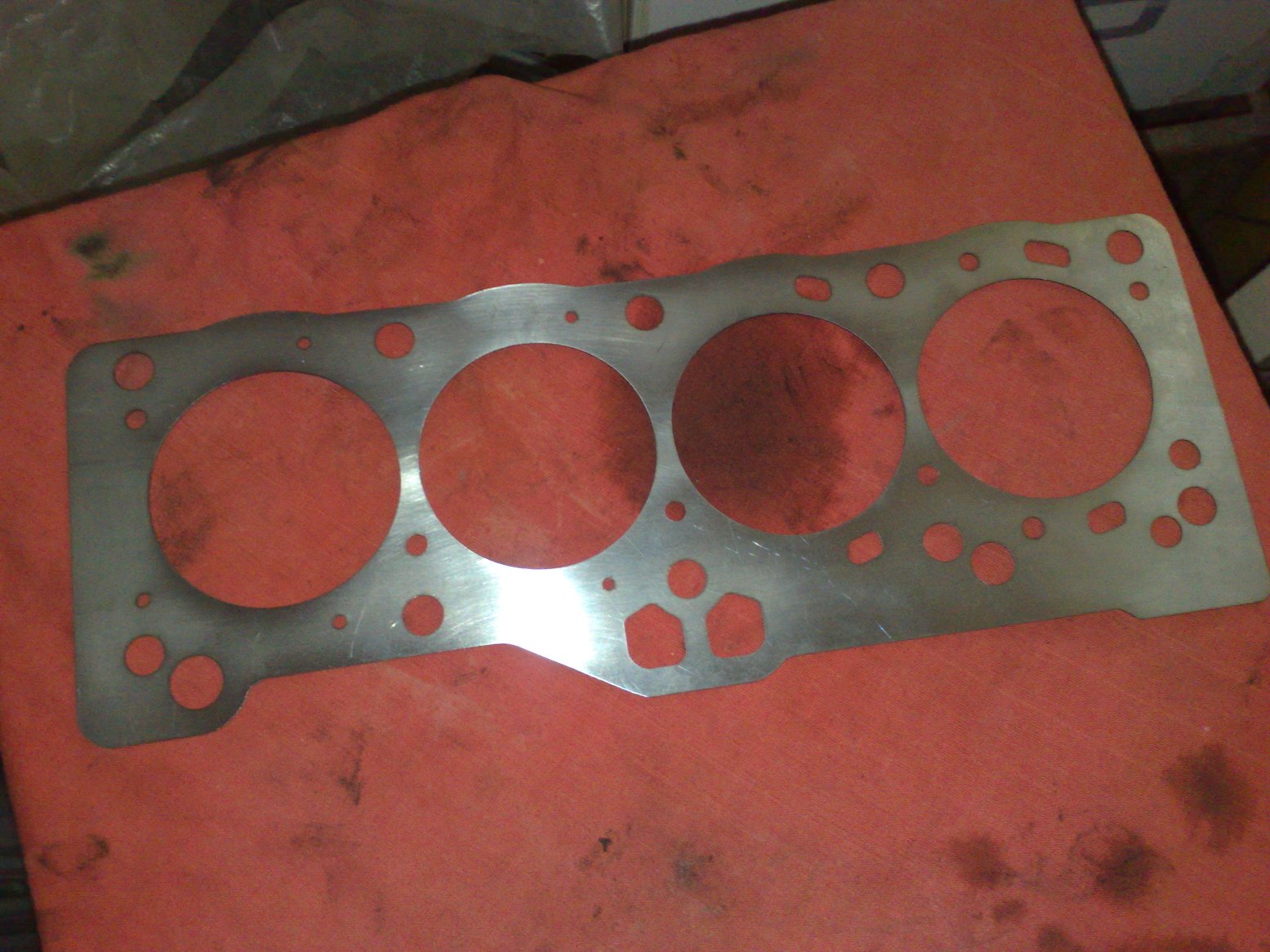

Лазерно рязане на фланци и подложка за главата цялата услуга беше 45 лв с тяхни материяли

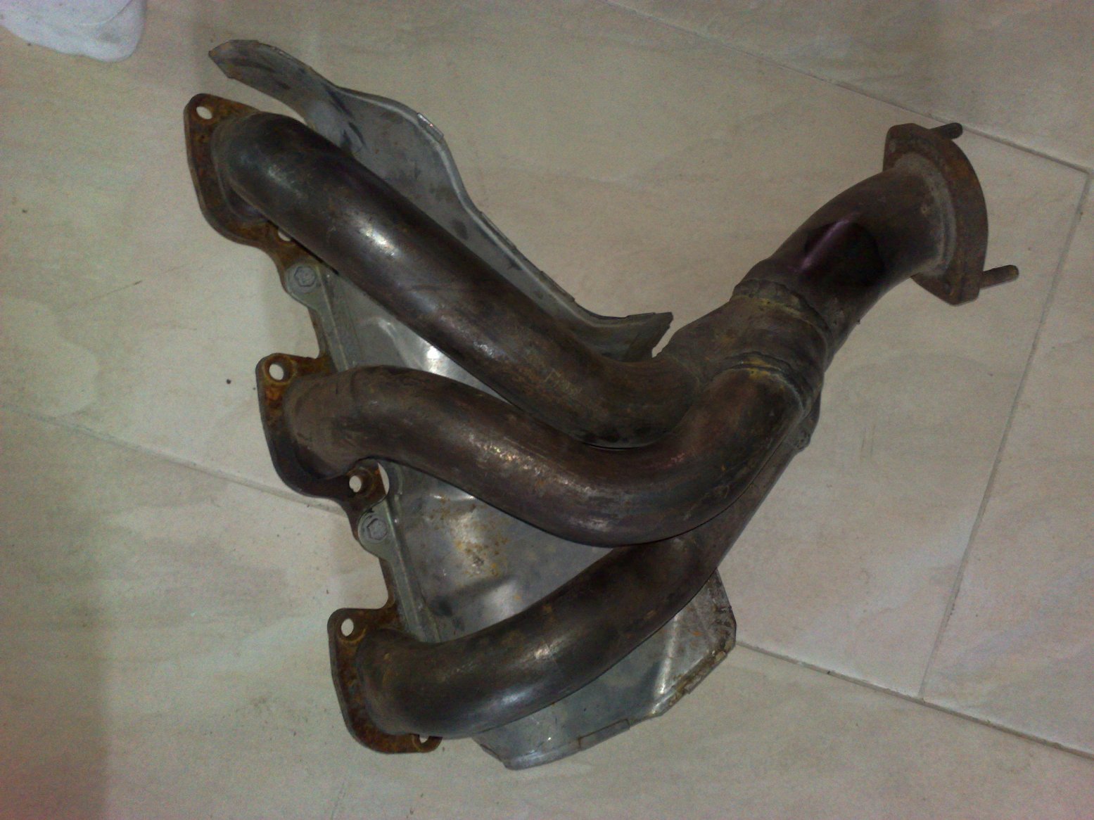

22.09.2009 - Закупен колектор (неръждавейка 30 лв който ще послужи за моя колектор)

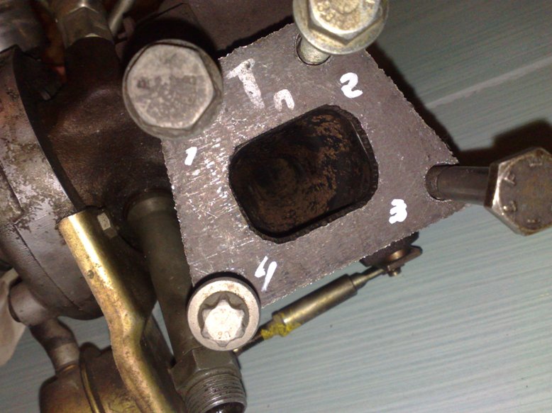

23.09.2009 - Днес за 9 часа чакане защотото канала и повдигача бяха заети wacko.gif за половин час с една пила поизгладих фланеца, който е към колектора и го донаместих. Другите 2 снимки са на останалите фланци и подложката за главата.

Колега не знам колко смятате да понадуете ( може и да сте писали някъде ) но може би няма да е лошо да помислите за нещо подобно :
http://www.highperformancepontiac.com/t ... to_04.html
Не знам може и да сте мислили .

tva ruchno izrabotena izcialo jeliazna garnitura za glava li e ili na men mi se privijda?!?
Мнения: 5559
Мнение от Bass_Man » 26 Окт 2009 05:00
Подложката трябва да е това Уга .

ugabuga написа:tva ruchno izrabotena izcialo jeliazna garnitura za glava li e ili na men mi se privijda?!?
Чертана на корел, рязана на лазер.(подложка за главата)
