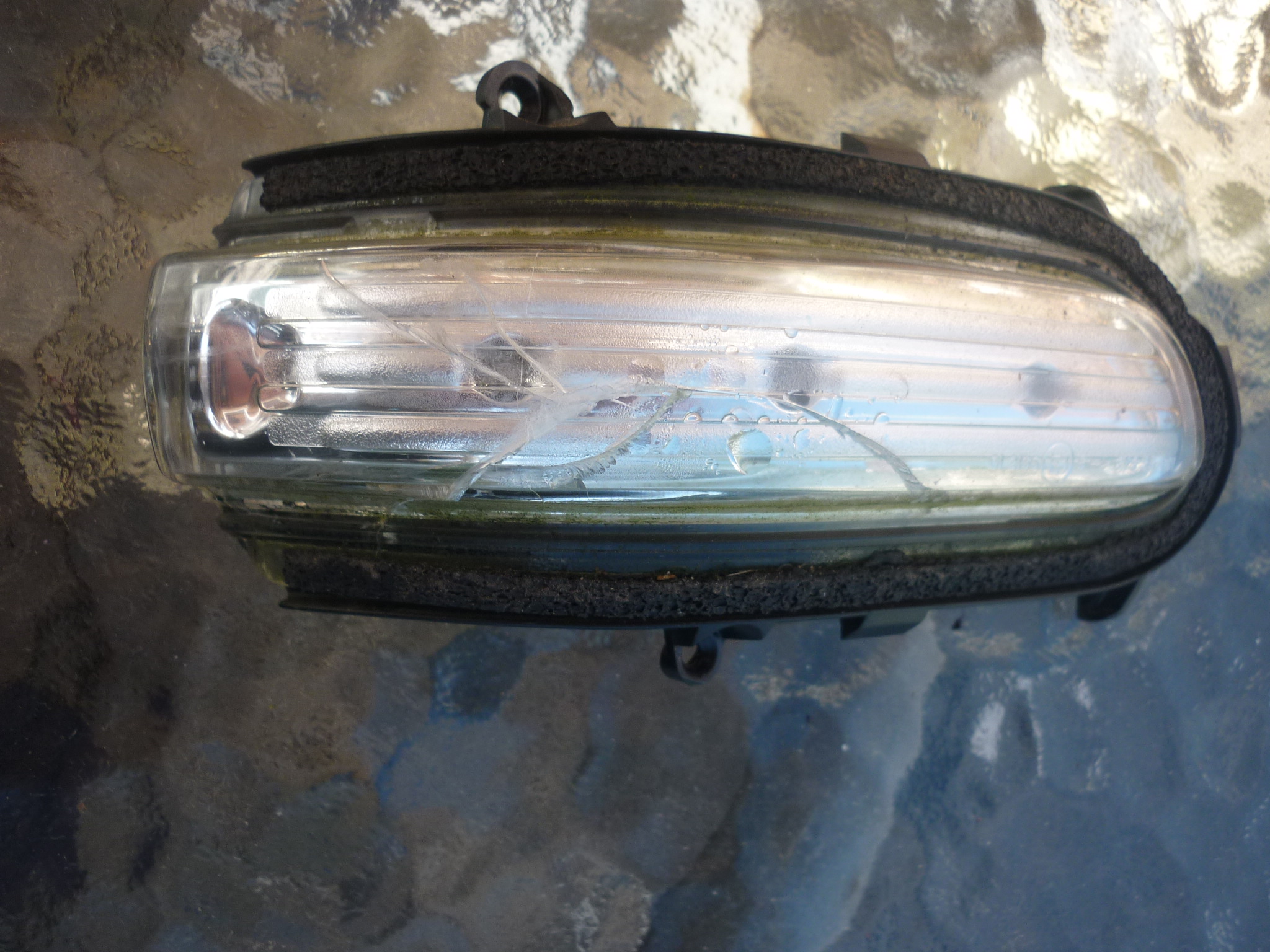

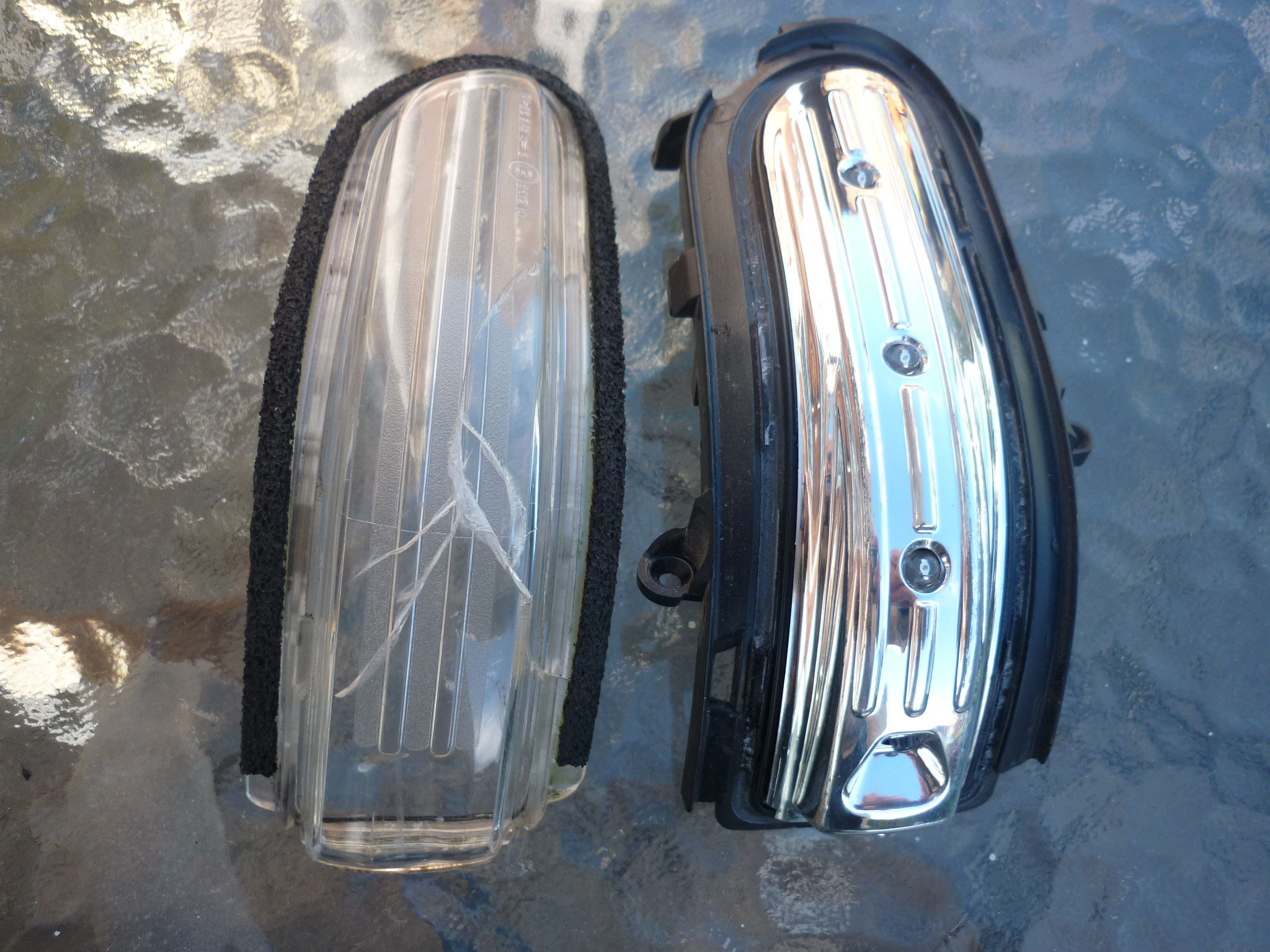

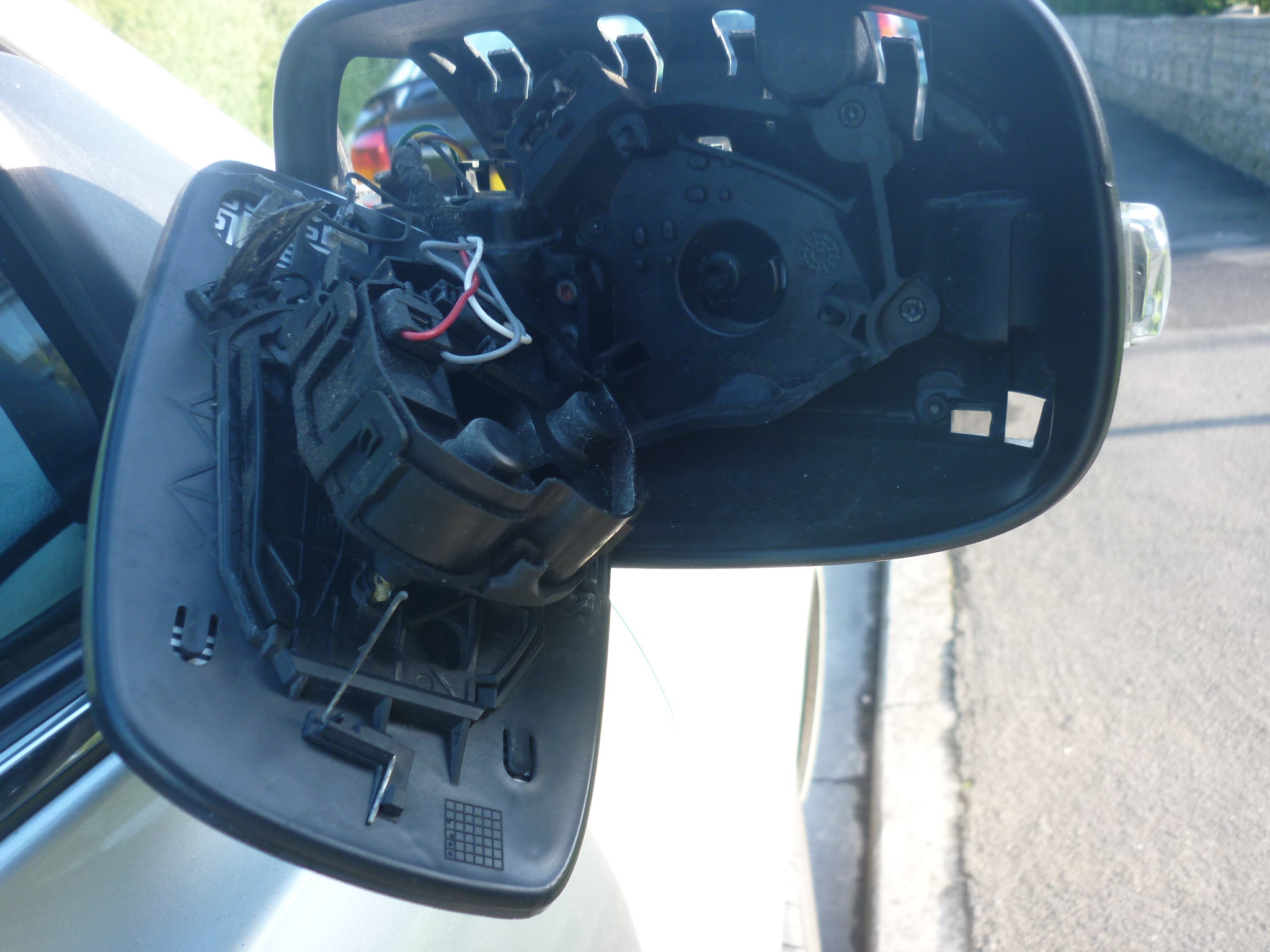

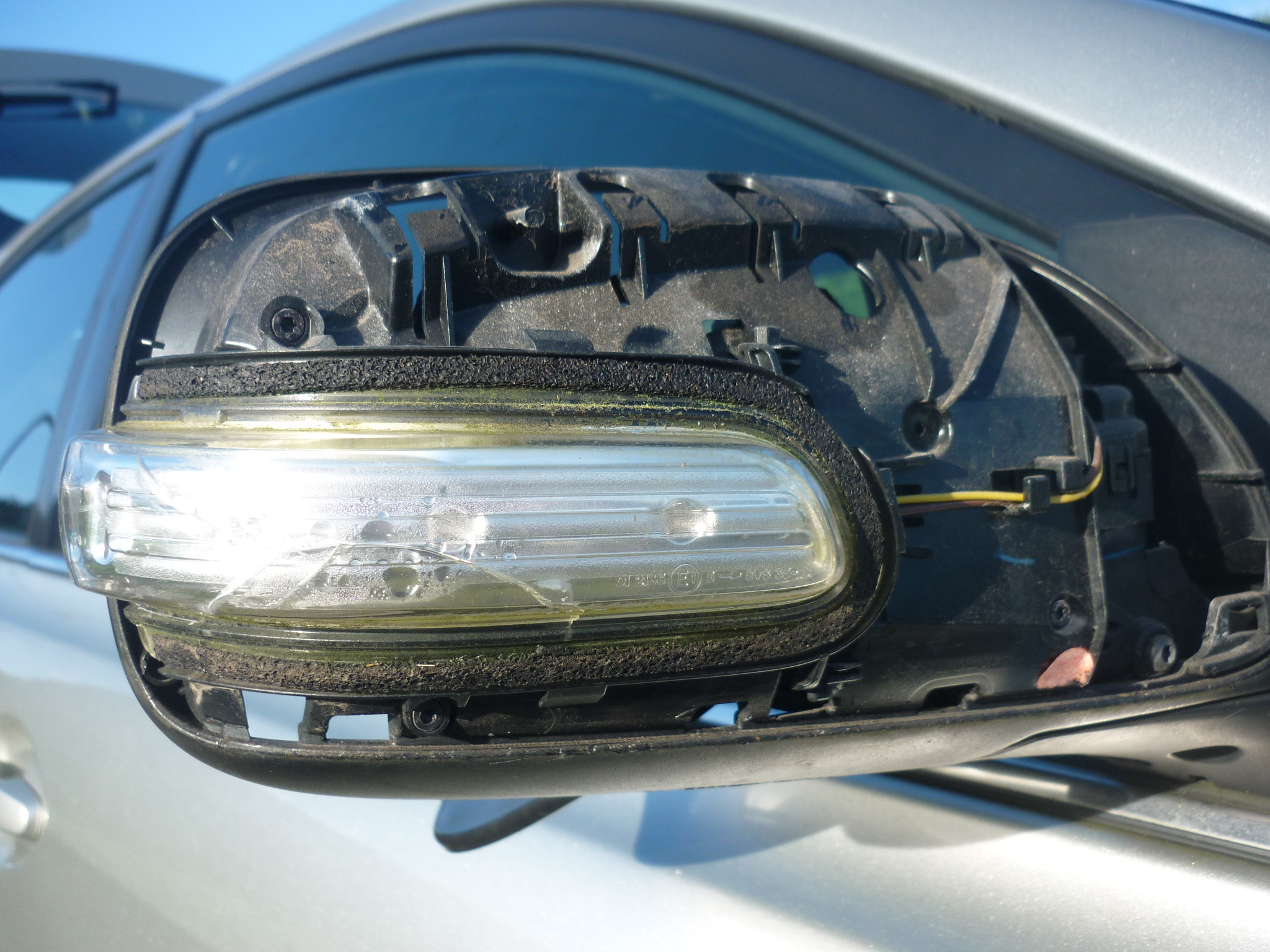

Трудно извадих стъклото, едва не го счупих. То излиза заедно с корпус на който са моторчетата, но въобще не беше необходимо за да сваля мигача.

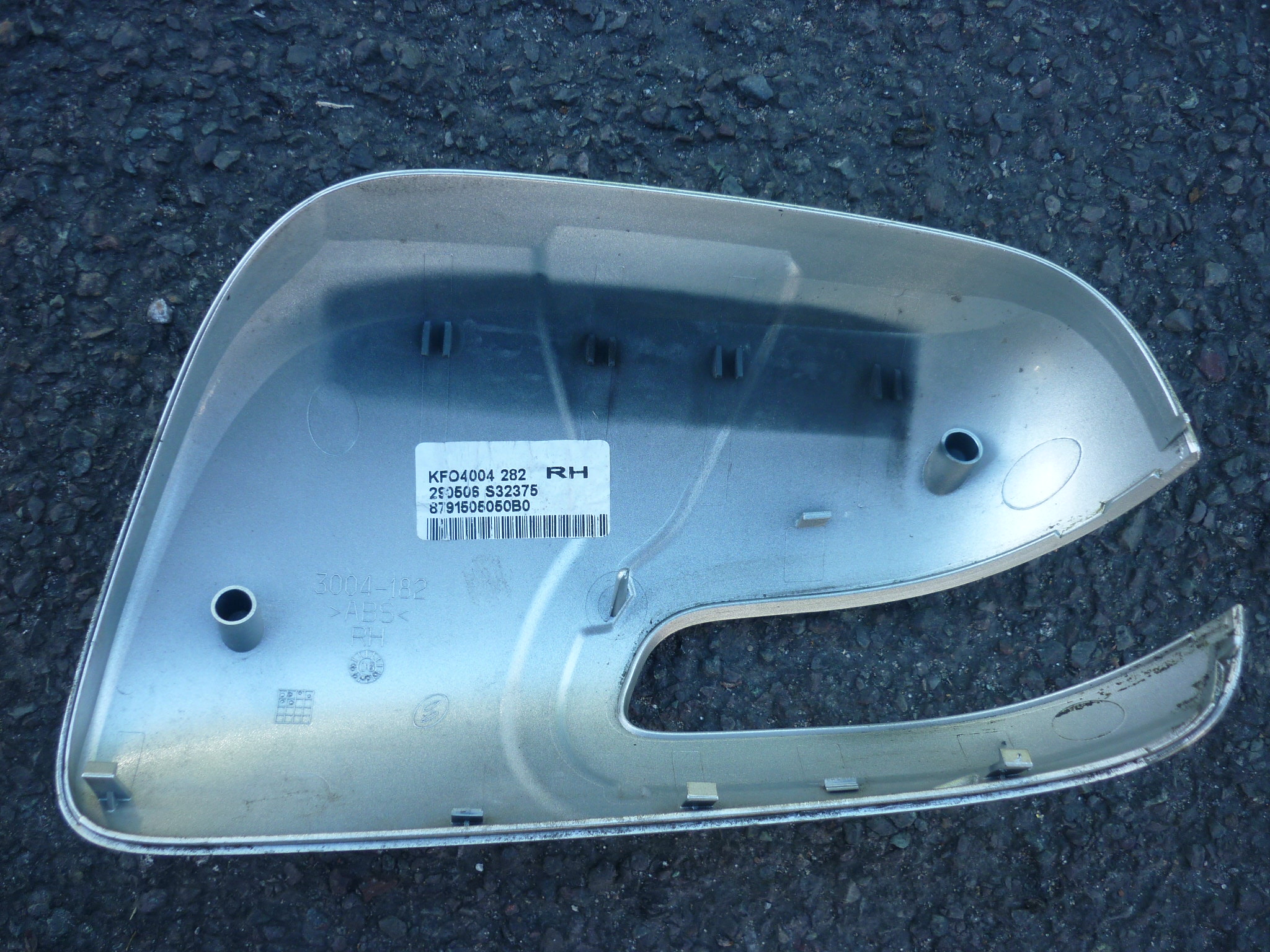

Двете винтчета на мигача са от другата страна, под кожуха. Кожуха в долния край има 3-4 куки/щипки, за това се отделя с някакъв нож горния край и се издърпва напред и надолу...
След сваляне на мигача се маха куплунга. Плафона е залепен за частта с рефлектора, отлепва се с нож, после ще се залепи със силикон. Пукнатините по плафона залепих с моментно лепило ,мисля, че не е водоустойчиво, но не стои постоянно във вода ...
След като човек знае как става, мигача може да се смени за 5 мин, не знам защо сервизите си пишат 1-2 ч. труд. Дори за цялото огледало е много...

Стъклото се сваля много лесно без да се разкачат моторчетата.
А ако се опиташ да свалиш капака от външната страна съм сигурен ,че ще се счупи някое зъбче или най-малкото ще го нараниш .

diesel_power написа:Стъклото се сваля много лесно без да се разкачат моторчетата.
При мен излезе заедно с моторчетата, с голямо дърпане. Кажи как става без моторчетата.
Капака свалих без повреди.

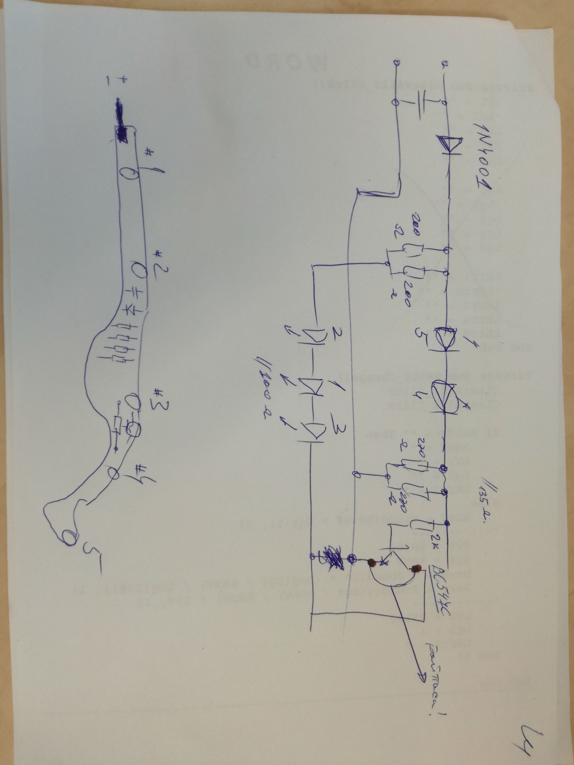

Здравейте, в връзка с темата за мигача при мен отказаха да светят трите диода а светят само двата крайни.
Прилагам схема и решените на проблема евентуано при някой друг ако се е случвало, на самата платка има транзистор който е
оновния виновник в моя случай трябва да се замостят двата крайни крака или да се подмени с нов типа е написан на схемата.
Avensis 2.2 T25

Не схващам замисъла... При подаване на захранване, диодите 4 и 5 си светват, а токът през тях отпушва транзистора през 2Кома, който пък захранва 1,2 и 3. Ако 4 или 5 прекъснат, нито един няма да свети.
Интересно защо е направено така..., но окъсяването на кол/емитер на транзистора имитира все едно е винаги отпушен и всичко ще си работи.
