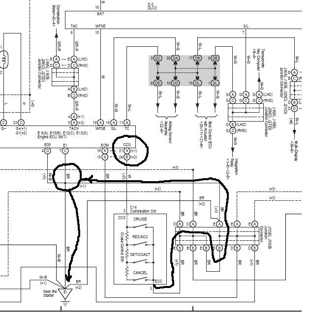

Не бе Басс, знам, че кабела има два края (то и тоягата има два...), но имах предвид буксата в която се включва по принцип. Сигурно може да се провери в другия край, ама като не знам къде е той? На схемата изглежда лесно, ама на живо къде е?
Изглежда, така както съм го намислил, няма да стане, затова вече търся професионалисти (официални и неофициални сервизи), но за частна поръчка, щото в ТМА отказаха.

Аве колега в мануала са ти дадени всички букси къде са просто трябва да ги намериш ! Ти половината работа я свърши и баш на края се шашна !
И не виждам никакъв смисъл да се сваля волан за проба !

ПП. Намерих и официалната документация за смяна на обикновен волан с кожен, според която буксата не е зад планката волана, а само зад еърбег-а - така че за пробата няма да се сваля волана. Но пак изкочи въпрос - ако закача акумулатора при свален еърбег, ще отчете грешка, която трябва да изчистя после? Защото тук четох, че чистенето на грешки става с откачане на акумулатора за по дълго от 2 минути.
Ето картинките:
ППП:
Картинка 2 - как да разбера кода на радиото?
Картинка 8 - ето къде е буксата в която се включва кабела от лостчето
