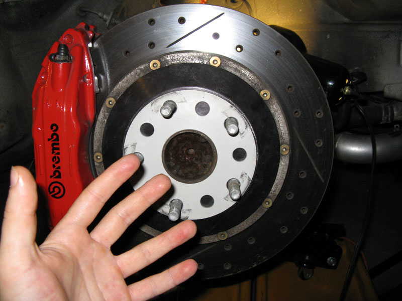

Kajete mi kato hodite na Gingerman, ako imam pari 6e doida i az. Iazak 4e mu slojih 2-piece rotori sys porterfield R4 nakadki i 245 direzi star spec na Volvoto.

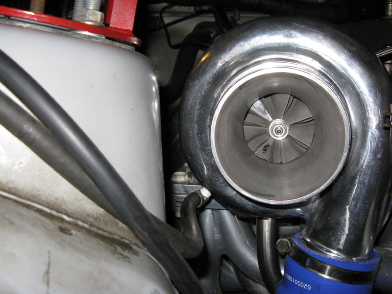

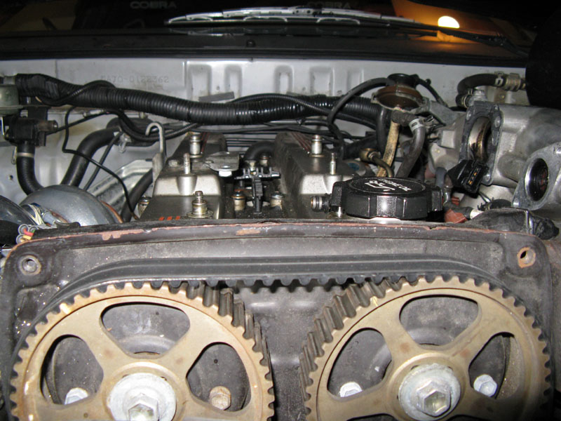

Ето със какво се занимавах през седмицата:
- разглобих я ,разкарах Cold Start инжектора смених и FPR-а и сложх RC 550-ки инжектори
- наложи се да свалям резервуара 2 пъти докато уцеля как да натикам 255 WalBro-то ,ма накрая и това стана
- наложи се подмяна на хиляди дребни неща ,стартер ,алтернатор ,Igniter ,ECU
- ТурбоКита беше от времето на Дедо Тошо и немаше грам Бънг за WB сонда ,свалих от 335-ката дин Бънг и го заварих. Сложих и CatBack от моята супра
- За да сложа моите гуми са наложи от преде да мина на 35мм Spacer ,ма ги натиках и сега си има 100% StreetSetup колата
- Щеха да ми изкочат зъркилите като я запалих след помпата и гледам работи на 12-ки смеси на IDLE ,тръгнах да свалям Fail-Safe рестриктора след FPR ииии като махнах планката му гледам от заде огромна дупка ,бъркам вътре набарвам КОЛяновия вал! Тоз 7м блок е от времената на Брежнев!!! това е явно било дупка за бензинова помпа ,баси!
След неколко ръна да уцеля Трима и да направя груба WOT карта със MAFT-PRO взе да пуши яко. Разглобих турбината и гледам тия нашибали хартиена гарнитура на оточната тръба за маслото ,намацах я както си знам със Тойота силикон (вътре има графитен прах). Как да е оправих го и тва ,даже и щеката за маслоти и закрепих (немаше никва щека ,тоя явно е имал ренгенови зъркели) - паак гаааааааз и изплю щеката и опръска всичко. От там разглабяне ,смяна на тръби за подкартерна вентилация ,Кечове за маслото и какви ли не други простотии да разтовари малко подкартерната...
Донагласих до колкото можах корекциите ,и стана тъмно а със тия фарчета от балканче нищо не скифтам и са отказах да рискувам повече - явно ша сложа Hella фаровете дето ми стоят във кашон от около 3 години
Натиках вътре 4 джанти със 275 сликове ,то това маи беше наи-сложната манипулация на седмицата със тая клетка във колата ми се утели вола! ма всичко е готово утре рано заран сме на АутоКроса:))
