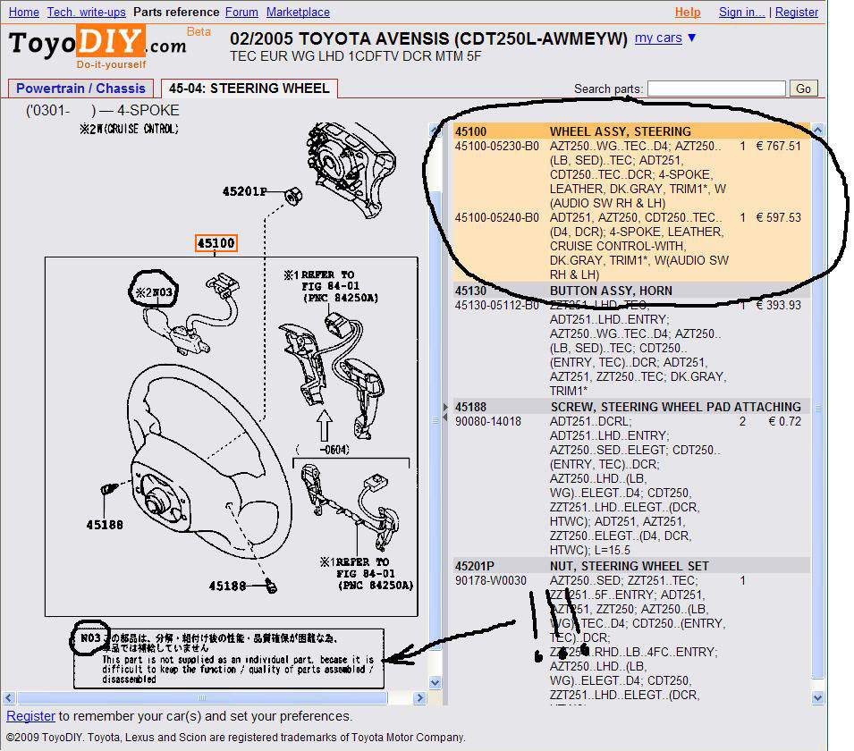

Rudy понеже минах по този път за друго допълнително оборудване ще си позволя да ти дам съвет.Първо вкарай си вина в http://www.toyodiy.com/parts/q.html и провери каква точно комплектация имаш и има ли за нея тази опция като парт номер.След това от съответната модификация в сервизния диск намери локалните схеми на свързване на кабелите и конекторите,идеята е да видиш дали има пуснати кабели който се идентифицират по цвят и номера на входните гнезда в конекторите т.е. намираш кабелите на схемата определяш цвета след това си разпечатваш изображението на конектора и отбелязваш къде в кое гнездо какъв кабел трябва да влиза или излиза.Намираш в приложените схеми кой конектор къде се намира(в коя част на колата) и после по бабешки го проверяваш има ли на него необходимите кабели или няма.От тук вариантите са два или ги има всички или само до някъде.По вероятно е да ги има защото главния сноп който минава под таблото е пълен проблема ще е във кормилната колона,ако като отвориш волана видиш буксата значи си наред ,но няма ли я търси блъсната със круиз за да свалиш от нея каквото ти трябва.Вторият проблем е дали ECU-то ще разпознае круиза,със сигурност обаче за 2.2-ва литровия би трябвало да може но за 2.0 не знам, защото не съм виждал 2.2 без круиз и си мисля че е така наречената мека опция - купуваш и щракваш на мястото.Успех
shtephan
Мнения: 235
Местоположение: КАЗАНЛЪК
Мнение от shtephan » 04 Авг 2009 16:08
колега поиграх си да потърся нещо по твоя проблем,оказа се ,че и включвателя на стоп сигнала е различен за тези със и без круиз контрол - има два активни контакта повече.Главния проблем обаче е ,че самия корпус на волана е различен - няма как да изрежеш отвор отстрани без колхозни доработки.Споменава се и за разлики между моделите преди и след 2006.Моето мнение е да си намериш донор,но без да е разглобяван грубо и да прехвърляш направо компоненти.
steering wheel.JPG (280.01 KiB) Преглеждано 7767 пъти
