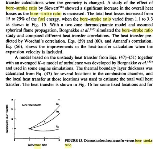

Eто и извадка от една книжка в Google Books:
Увеличаването на топлинните загуби с увеличение на отношението диаметър/ход на буталото...
Мнения: 5559
Мнение от Bass_Man » 27 Апр 2009 00:07
Scott написа:Има няколко интересни изследвания в тази насока.....................................................
Принципно в тази насока има доста материали и може доста да се рови . Но общо взето е ясно , че на колкото по-малко площ натискаш с една и съща сила толкова повече ще натиснеш реално и ще загубиш по-малко от безмислено разширяване настрани . От гледна точка и на горенето в камерата е по-добре да не са много големи буталата и от гледна точка на детонаций . Но при конструирането на двигателите има доста съображения , които трябва да бъдат взети предвид и не е възможно да конструираш нещо с 200см ход tongue.gif . Общо взето повечето 4 до 6 цилиндрови мотори се движат около квадратните размери с малки разлики +/-20% . От много голямо значение също е и дължината на биелата спрямо дължината на шийката на коляновия вал. От , което отношение зависи и възможността двигателя да се върти с определени максимални обороти . аккто и доста други съображения .
Но , както обичам да казвам гледайте от Ф1 какво правят хората . Общо взето след турбо ерата атмосферните двигатели са с поне 8 цилиндъра . Въпреки , че те не целят големи моменти в ниски обороти пак предпочитат да ползват повече на брой малки буталца от колкото по-малко на брой големи буталища laugh.gif . Точно и за това беше големия рев когато ги ограничиха от V10 на V8 ( демек наистина са ги ограничили ). Общо взето в зависимост от материалите , които се ползват , технологията на изработка и целевия диапазон от обороти / мощност си има разни отношения и коефициенти , които вече ( в края на 20-ти началото на 21-ви век ) са що годе ясни .
Та идеята ми беше за тези двата двигателя , които си дал за пример , както и да ги изчисляваш коефициентите и каквото и да смяташ трудно ще получиш по-голяма разлика от 10% , а това си е доста малка разлика за да я усетиш чувствително . В разход вървене или нещо подобно .
