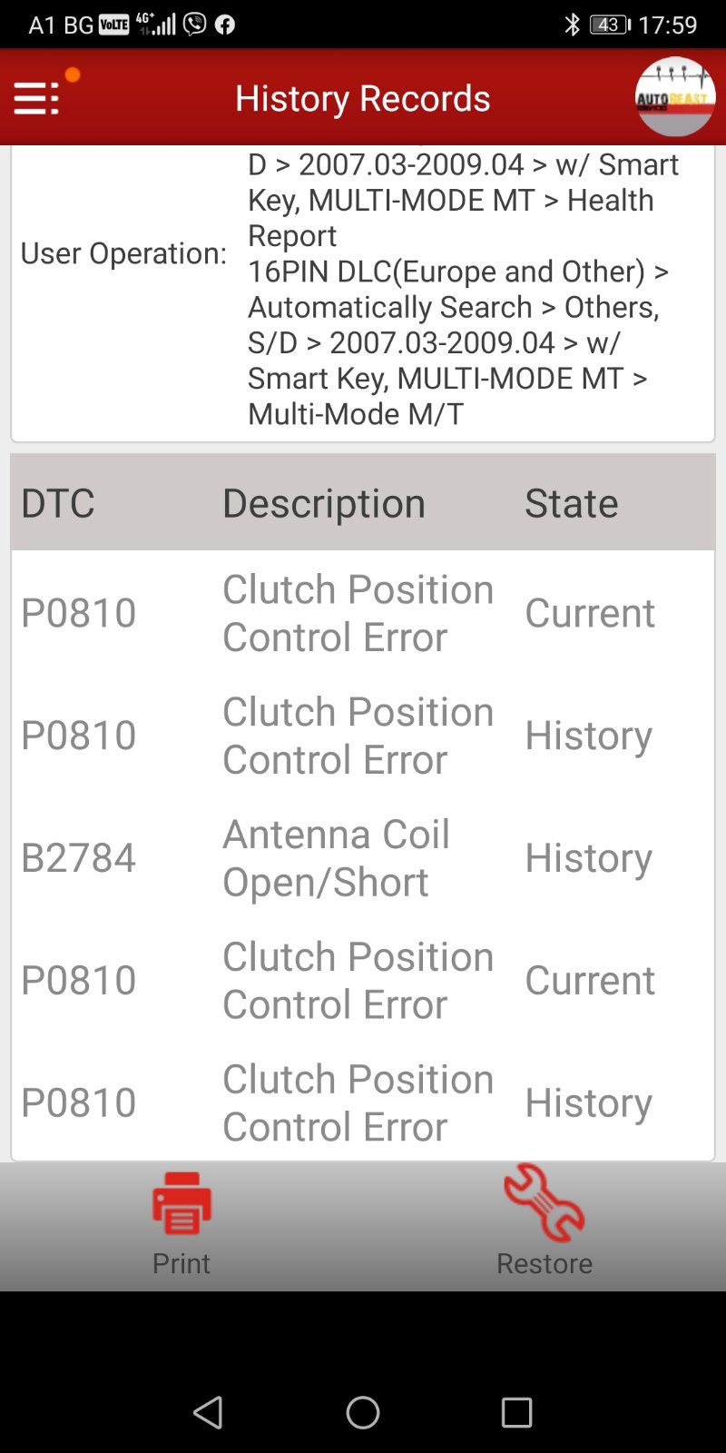

от hristov11
Screenshot пратен от майстора
- code_error.jpg (125.9 KiB) Преглеждано 8332 пъти
Публикувано на: 24 Май 2022 07:24
от Petar555
Съединителя сменяван ли е? Знаете ли му реалния пробег?
