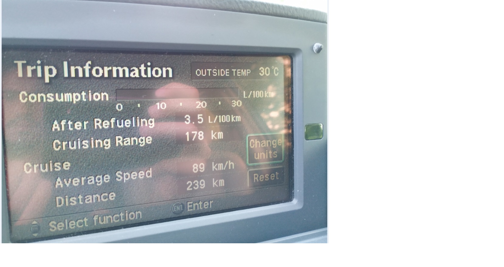

Привет,
Преди седмица взех Пловдив-Бургас със 130 км/ч на темпомат с включен климатик, /2 възрастни + пълен багажник/ на бордовия ми показваше 6.8л. Преди 3 дни наобратно с комбито отново с климатик и скорост 95 км/ч на темпомат ми показваше 3.5л ?
Струва ми се, че нещо не показва както трябва.
Моля някой, който има впечатления от Avensis Т25, 116 коня, d4d.
Поздрави,
Поздрави,

Нищо учудващо в показанията - в единият случай си се движил бавно и при идеални условия. Другият случай си се движил с доста по-висока скорост, и си си платил за това

Според снимката не си заредил до горе. От последното зареждане си изминал 239км и при тоя разход от 3.5л/100км ти остават още 178км с наличното гориво в резервоара. Заредил си гориво общо за 417км при разход 3.5л/100, което прави 14.6л гориво заредено в Бургас. Толкова ли наля на бензиностанцията?

Да, дори от Стара Загора до Пловдив, карах на дистанция 10-на метра зад един камион.
Biro, прав си, че не бе пълна догоре. Преди да заредя на Лукойл за 20 лв /2,25 лв беше литъра, 8,88 литра съм сипал , cruising range-a беше на около 210 км - помня, че стрелката бе на 1/4. Ако не се лъжа резервоара е 60л, тоест да е имало около 15л преди да заредя. След като заредих се вдигна на 310 км. И през цялото време гледах как крузинг рейндж-а не намаля със същия темп, както изминатите км-ри.biro написа: ↑12 Сеп 2019 13:41 Според снимката не си заредил до горе. От последното зареждане си изминал 239км и при тоя разход от 3.5л/100км ти остават още 178км с наличното гориво в резервоара. Заредил си гориво общо за 417км при разход 3.5л/100, което прави 14.6л гориво заредено в Бургас. Толкова ли наля на бензиностанцията?
