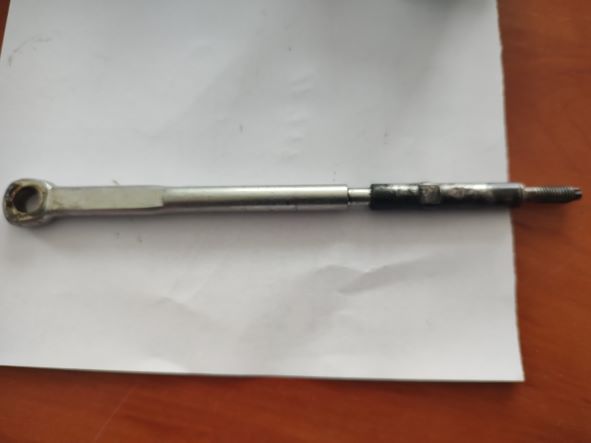

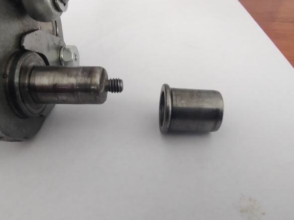

от Митхат

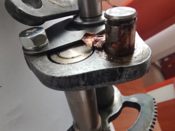

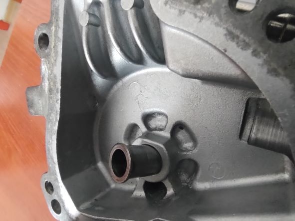

Когато решите да ремонтирате и имате технически умения ,които са безспорни просто не правете така.
Щото няма как да хванете размера .понеже има ексцентрик и горе.
И не слагайте меден варак.
Щото втулката от закаленена стомана ще направи...
Ето това...
И това...

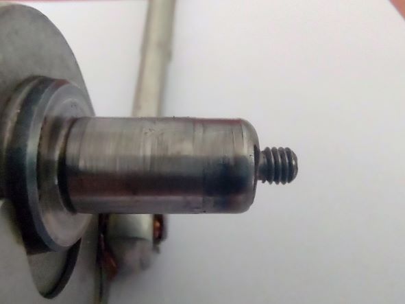

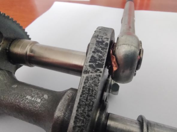

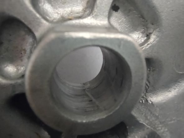

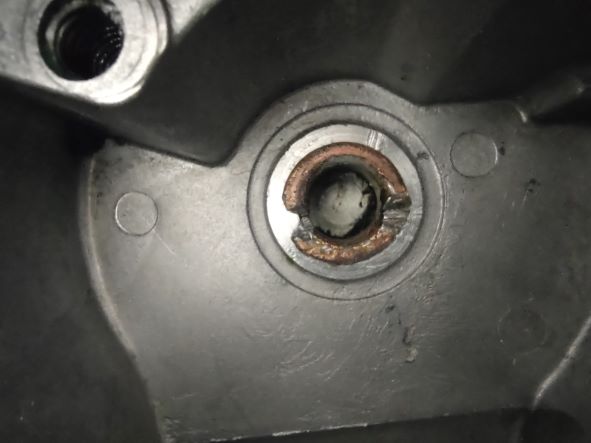

Публикувано на: 19 Мар 2022 23:28
от Митхат
И това..не правете...
И това горе НЕ работи..
И трябва да смените и това...
Или 1800лв нов актуатор,за съжаление ....
Публикувано на: 22 Мар 2022 00:36
от Codename
Ох.. тук е имало сериозно "майсторене". В този вид актуатора може да заработи безгрижно по руския метод както аз направих моя, струговат се черупките и износеното рамо на полумесеца.
