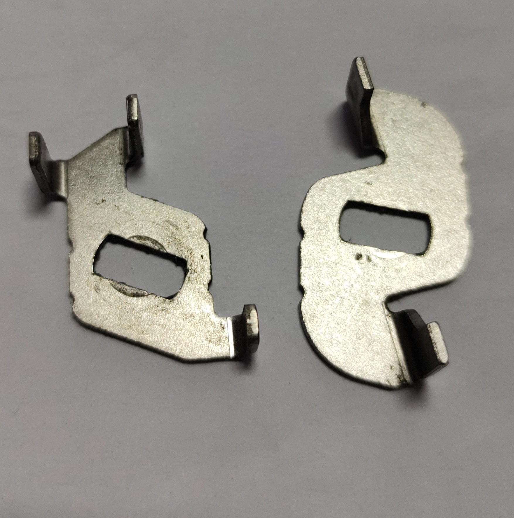

Митхат
Мнения: 4030
Местоположение: Кричим
Автомобил: E38
Благодарил/а: 50 пъти
Мнение от Митхат » 22 Яну 2022 21:52
В ляво е по-новото.
