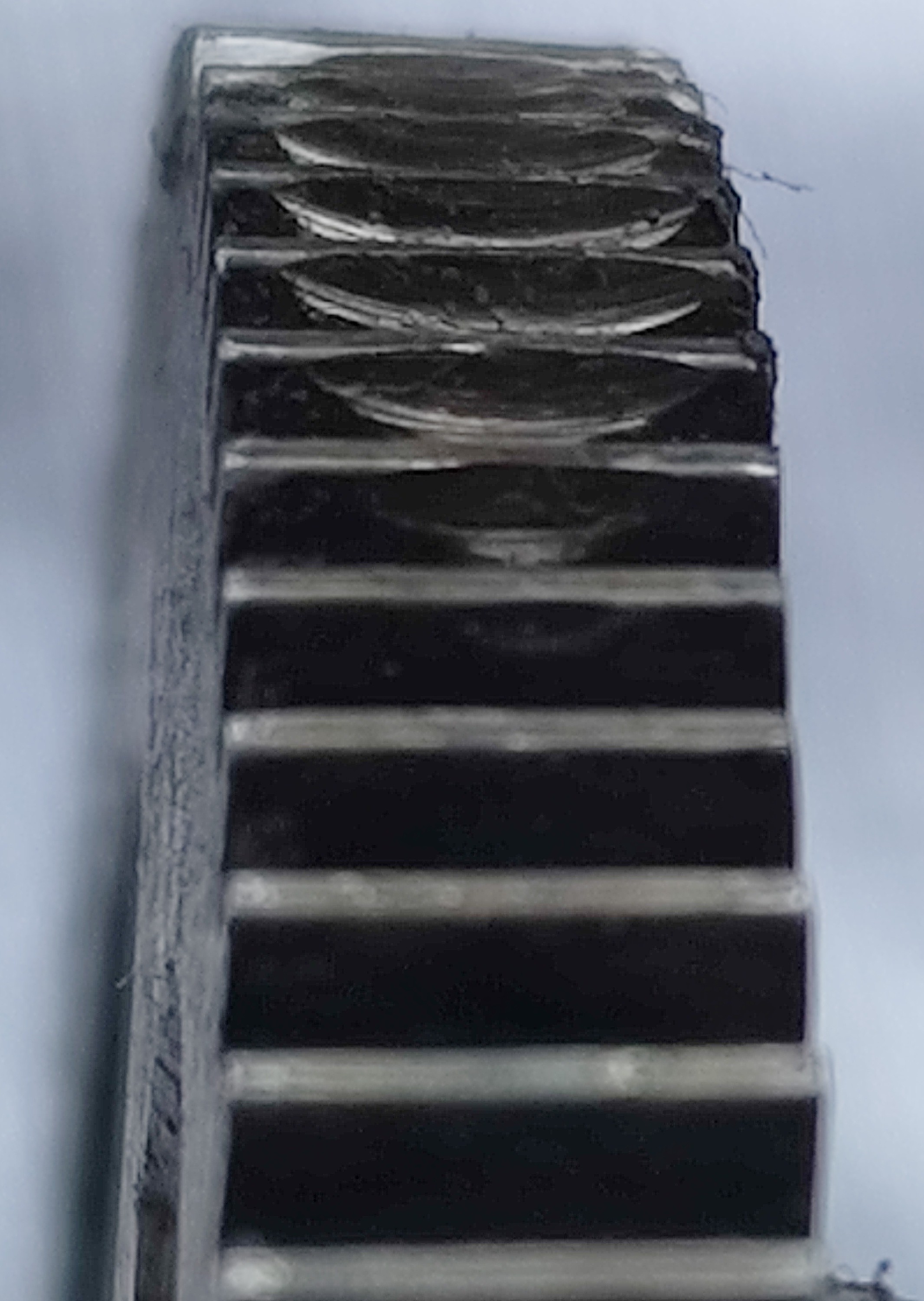

Кофти износване,препоръчително е да се замени консумация на ток до около 18/20А при сменен с нов съединител.
- IMG_20211208_105831349.jpg (660.52 KiB) Преглеждано 5130 пъти

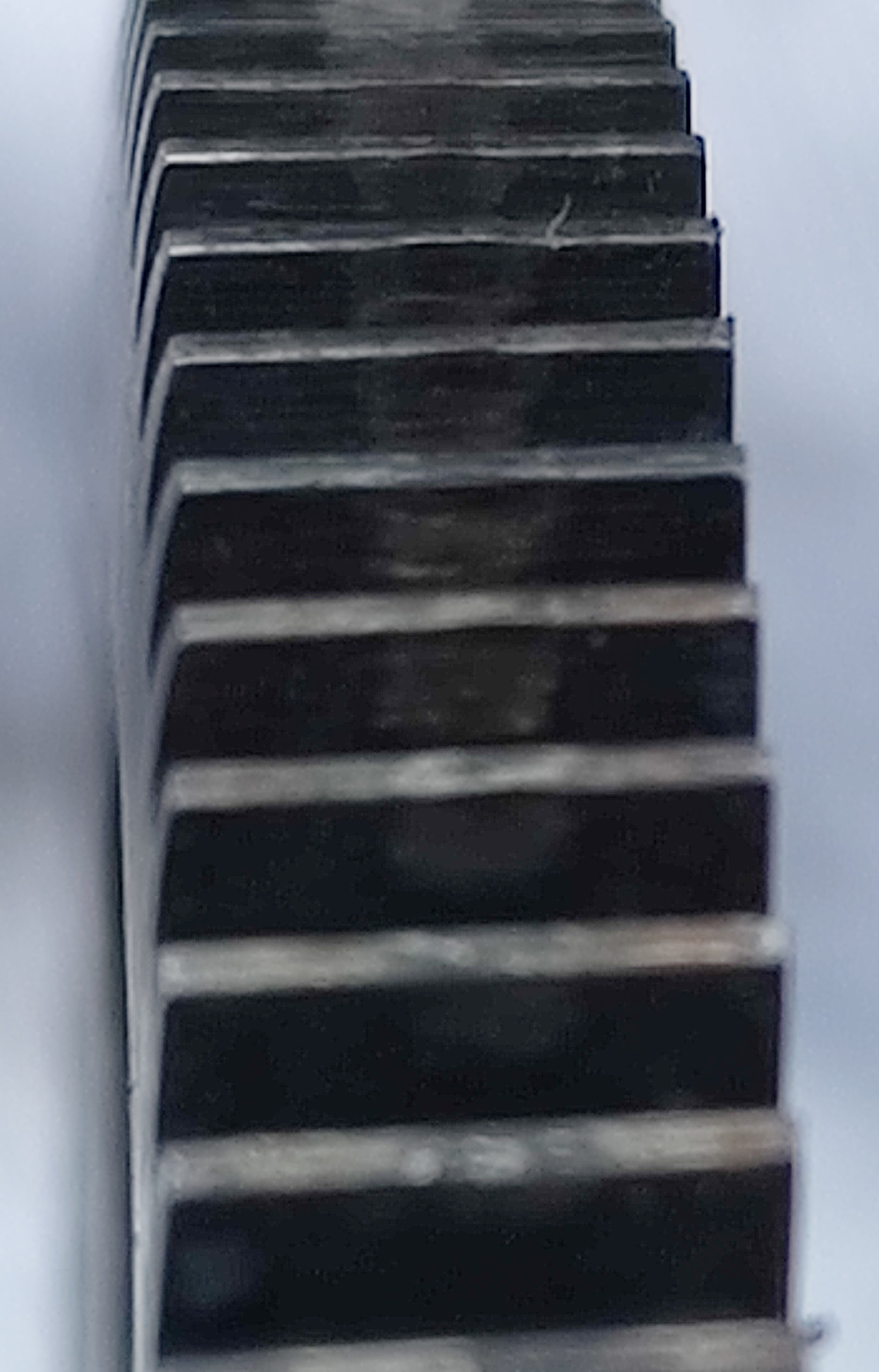

Сравнително добро.
- IMG_20211208_105901881.jpg (580.15 KiB) Преглеждано 5130 пъти

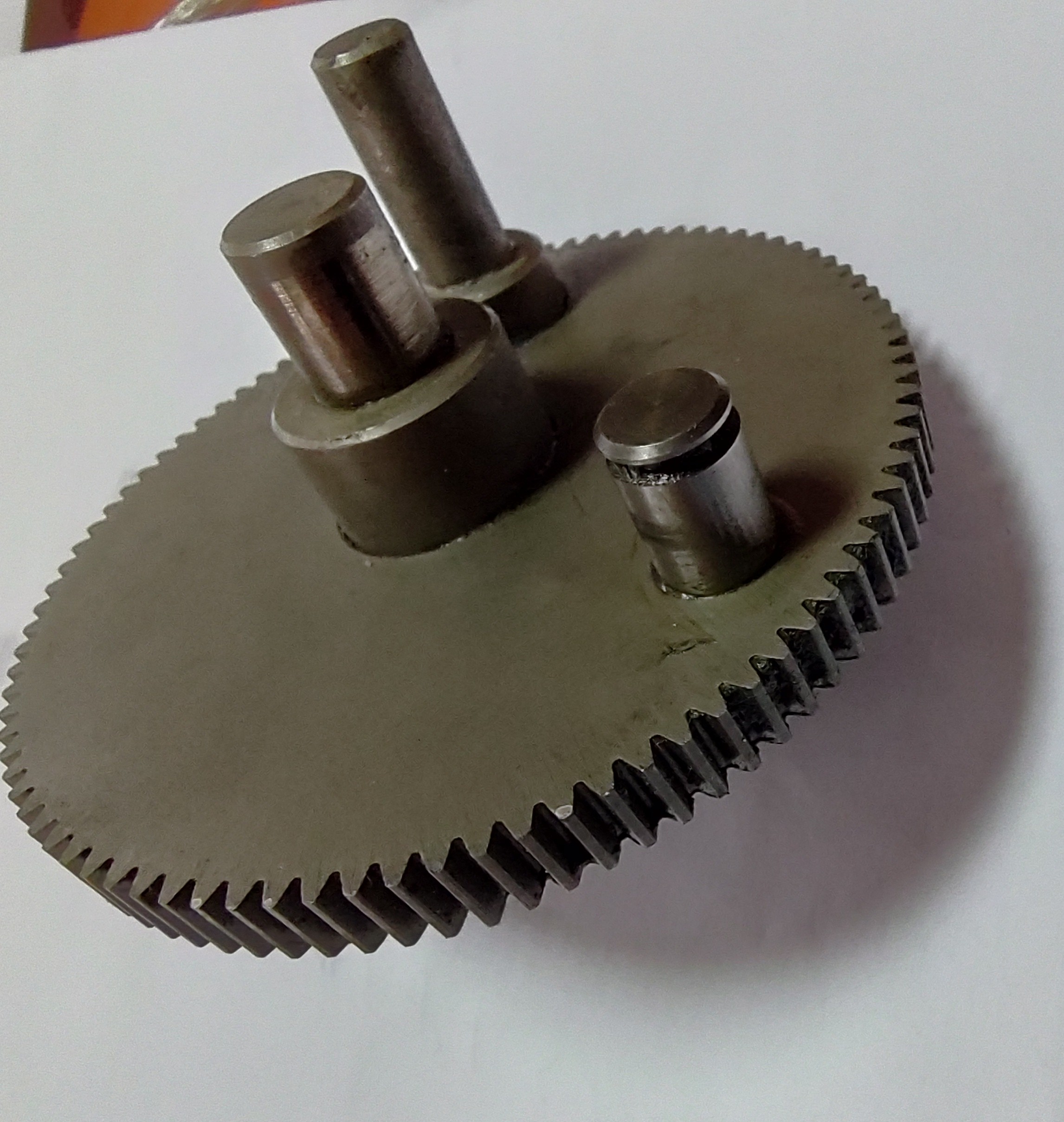

При Айго
Горните две снимки са от Корола,Ауриса,Ярис.
- При Айго
- IMG_20211230_125743247_HDR~2.jpg (795.43 KiB) Преглеждано 5119 пъти

Колега помисли преди да говориш,мога да ти да телефона на човека с този автомобил.
Актуаторът е поставен НОВ в официален сервиз на тойота,и след 40к километра е в такова положение поради друга причина.

Кой да вкарваме в заблуда, тази тема се чете от двама трима души.Хората които реално работят и ремонтират тези М.М.Т не пишат по форуми.Мислиш че ние тук сме открили топлата вода ли.Около Пловдив само аз съм чувал за няколко такива монтьори ремонтиращи тези възли.
Специално за този случай по горе отговора съм го дал със самите снимки,защо мислиш съм правил макро снимки.Прецаканият полумесец е работил само на няколко зъба,по долният запазеният е работил на много повече .Колата е хвърлила двигател,след това са сложили друг но са оставили старият съединител ,карала е известно време и се прецакал актуаторът.Монтирали са новият и са го монтирали некадърно,колата дойде с 5.5мм ход ,старият смачкан съединител на 240К в комбинация на натегнат актуатор с модернизираното моторче е изпилило втулките от там и тези поражения.
