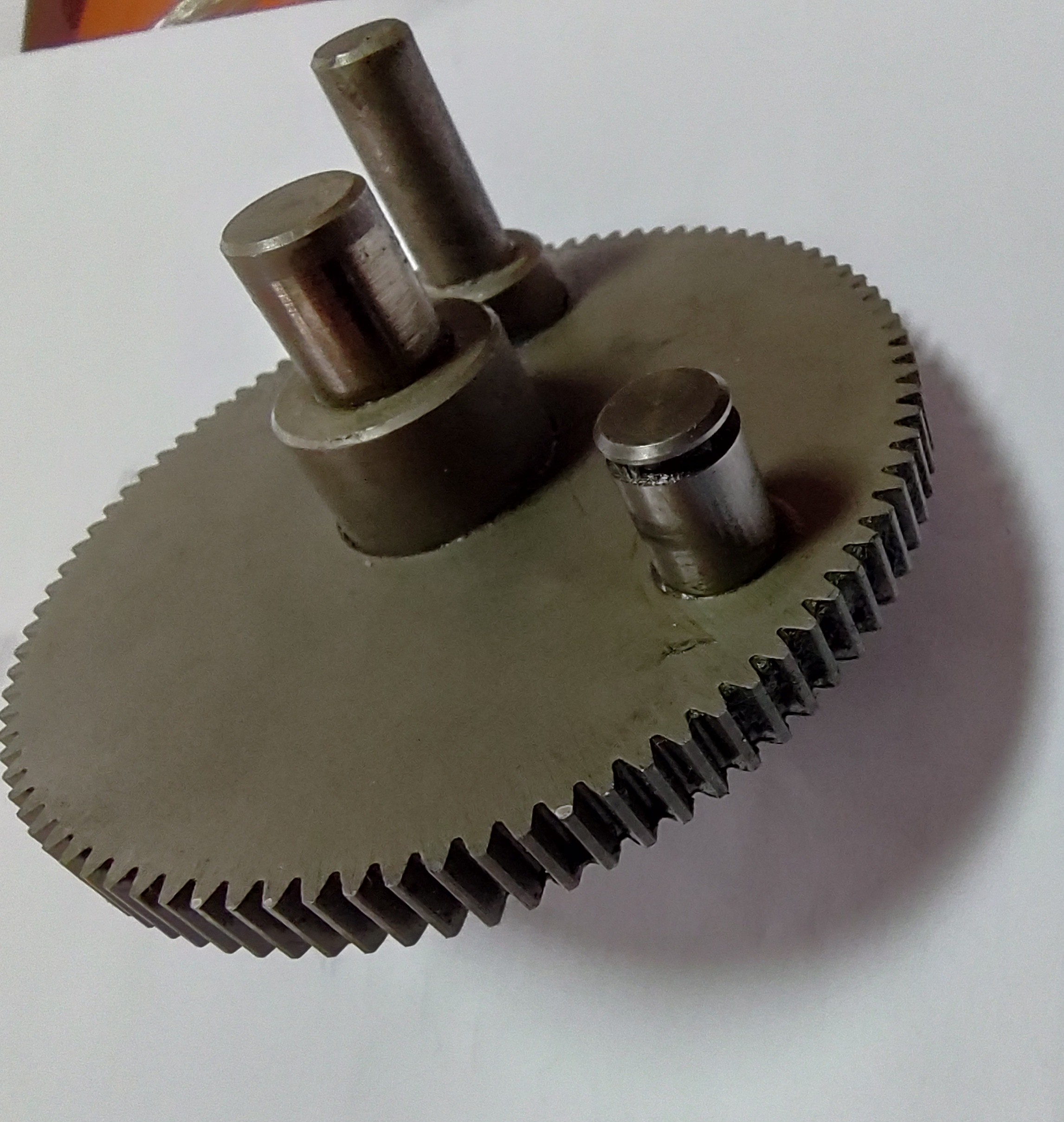

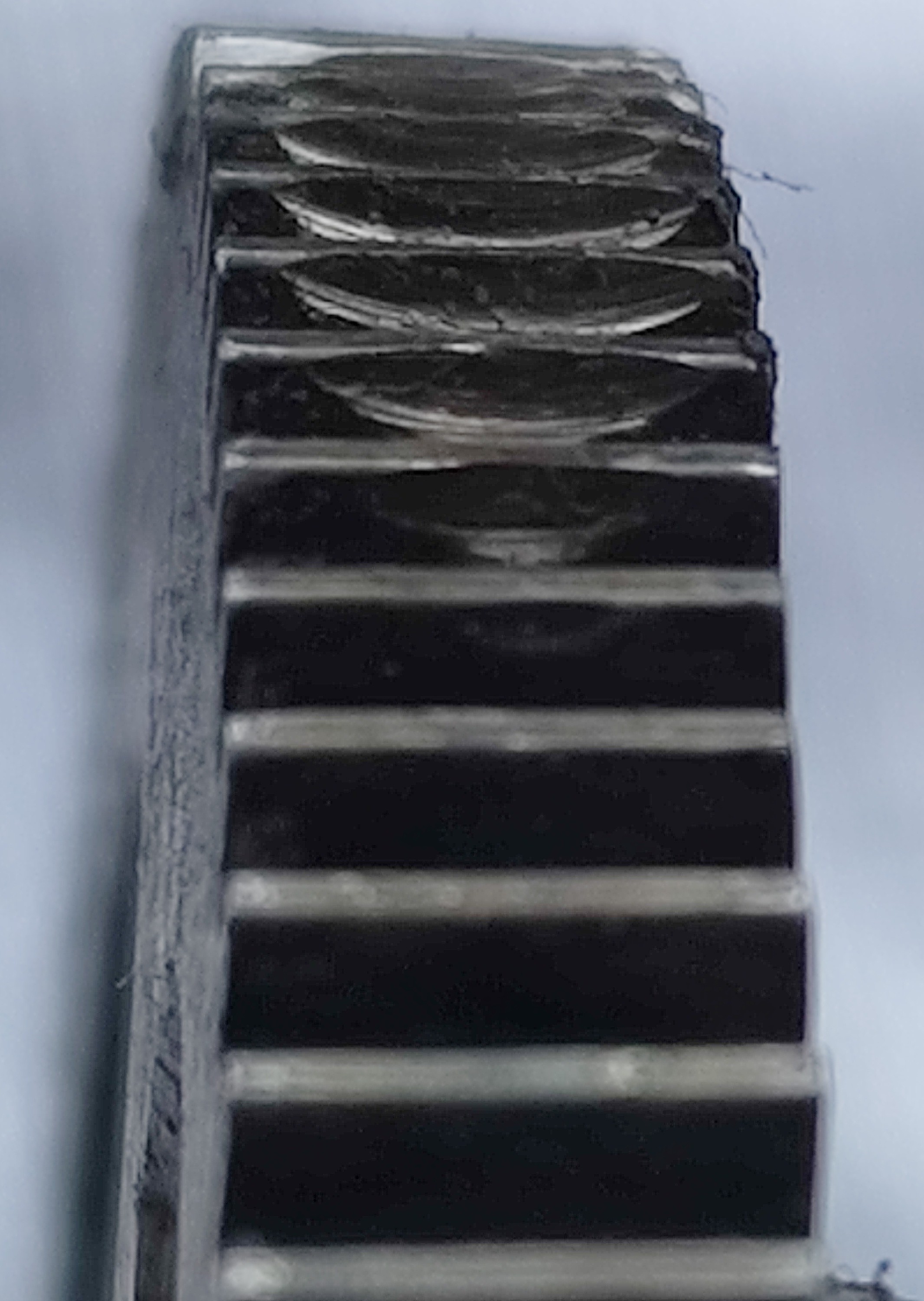

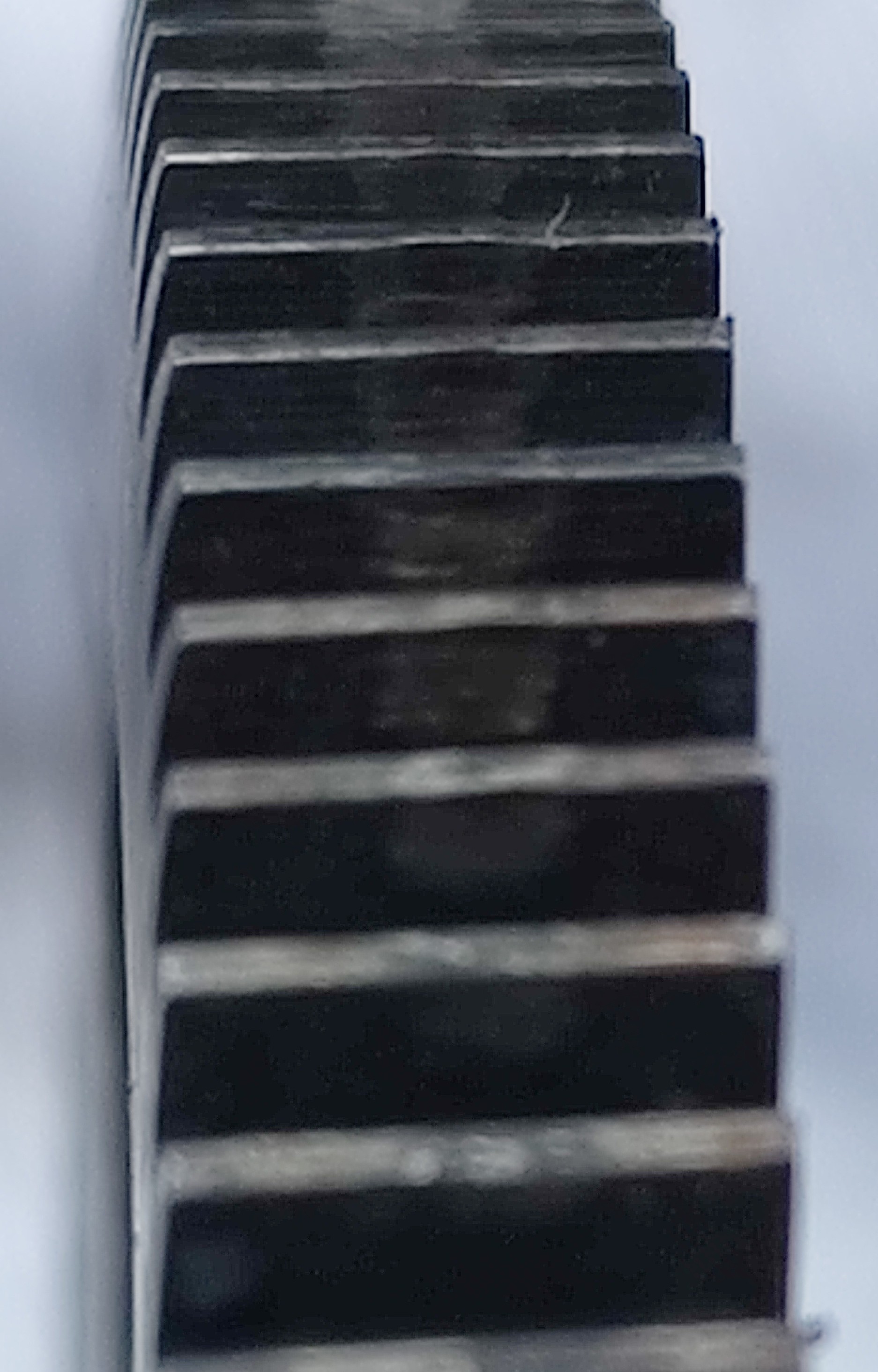

Кофти износване,препоръчително е да се замени консумация на ток до около 18/20А при сменен с нов съединител.
Сравнително добро.

При Айго
Горните две снимки са от Корола,Ауриса,Ярис.

Кой да вкарваме в заблуда, тази тема се чете от двама трима души.Хората които реално работят и ремонтират тези М.М.Т не пишат по форуми.Мислиш че ние тук сме открили топлата вода ли.Около Пловдив само аз съм чувал за няколко такива монтьори ремонтиращи тези възли.
Специално за този случай по горе отговора съм го дал със самите снимки,защо мислиш съм правил макро снимки.Прецаканият полумесец е работил само на няколко зъба,по долният запазеният е работил на много повече .Колата е хвърлила двигател,след това са сложили друг но са оставили старият съединител ,карала е известно време и се прецакал актуаторът.Монтирали са новият и са го монтирали некадърно,колата дойде с 5.5мм ход ,старият смачкан съединител на 240К в комбинация на натегнат актуатор с модернизираното моторче е изпилило втулките от там и тези поражения.
