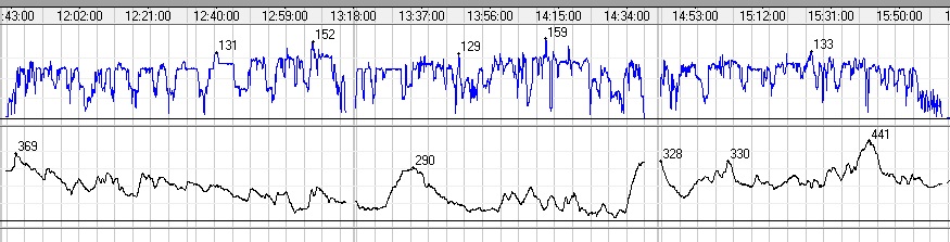

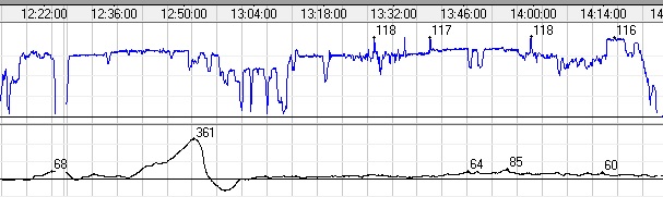

Ето малко фактология - движение в чужбина, и движение в България... Ще ви направи впечатление и голямото 'накъсване' на движението до доста ниска скорост в България - ограничения, лоша инфраструктура...
Ще познаете кое какво е... На горната схема - влизане в един град се вижда и толкова... Долу - пътя Берковица - Монтана - Шумен.. И двата пътя са нормални извънградски - с едно платно с две ленти, по една за всяка посока, без магистрали.. Ограничението в БГ-90км/ч, а у чужбинско - 100км/ч...
Защо тук разходът е по-висок мисля е очеизвадно
П.С. и двете графики са при шофиране с пуснат темпомат, ама в единият случай доста пъти се налагат корекции - къде темпомата удря спирачки за да изравни скоростта с предходния автомобил, къде се налага да се натисне педала на газта за изпреварване.
