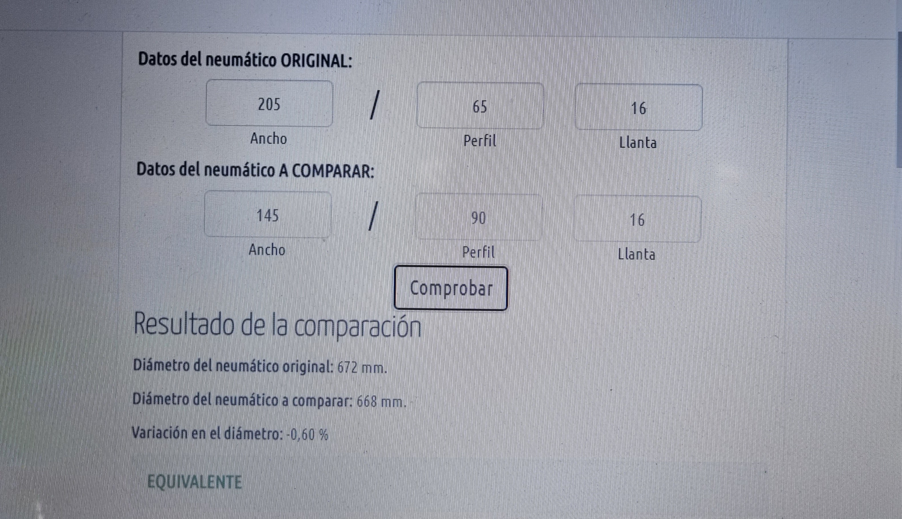

Направих проверка и излиза че същият размер(резервна гума) става и за твоята кола. Направих снимка на калкулатора за рамерите на гумите..

Мерси колега, но да - ясно е че стават, защото Yaris Cross-a може да е с 16, 17 и 18ки и съм гледал за 16ките размера, понеже такава поръчах, но патерицата е един размер предполагам за всички варианти. Всъщност май само в най-орязаната от към екстри версия - Light се предлагаше резервна гума, колкото и да е странно, защото излиза, че май е по-скъпа от комплекта за лепене. Може би е заради теглото и това да докарат определени емисии при по-натоварените от към екстри (и респективно тегло) версии.

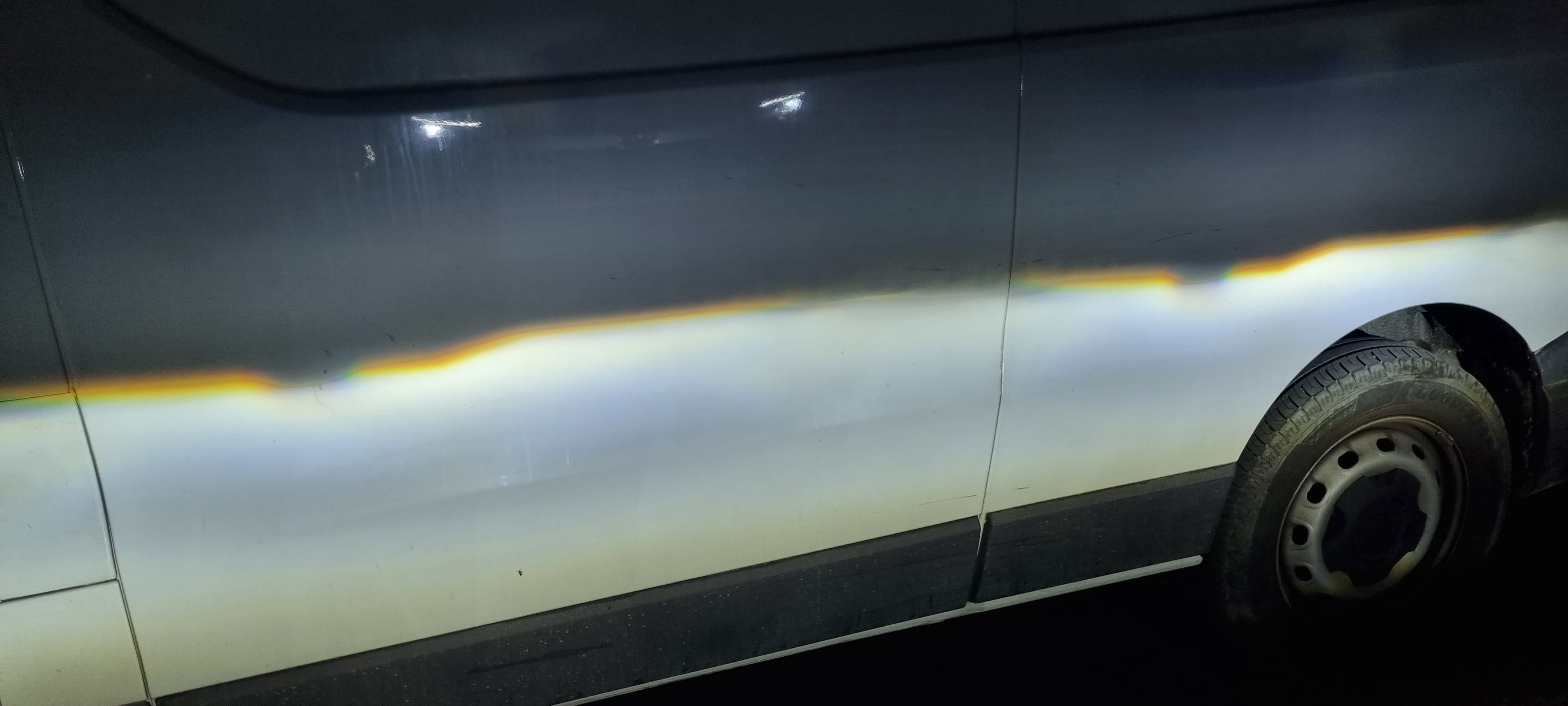

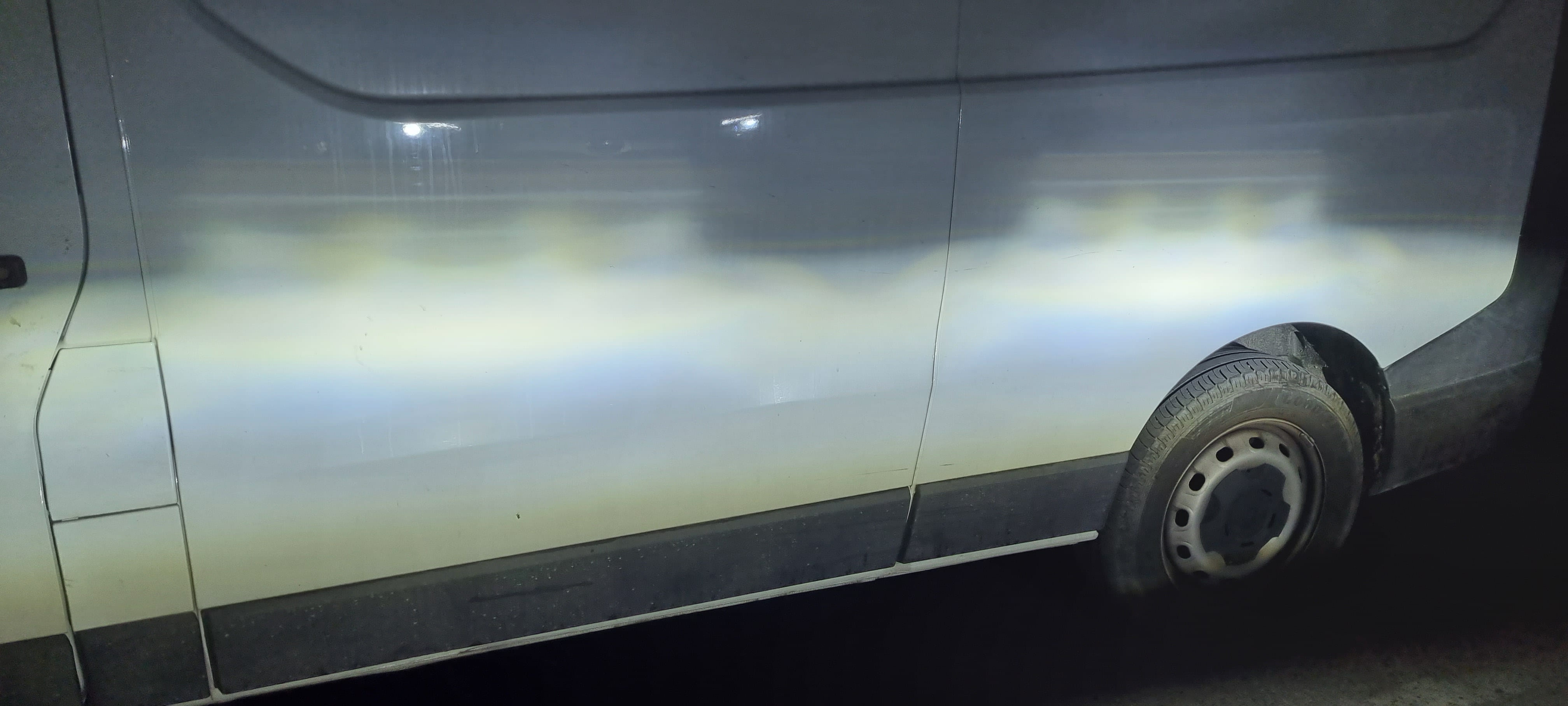

Здравейте колеги. Ето че се появи и първият проблем(или поне аз така го виждам) с моят yaris cross. При къси светлини в горната част се виждат две кафяви петна над всеки един от фаровете(ще приложа снимка). При дългите почти не се забелязва(поставям втора снимка).Toyota е уведомена, но все още нямам отговор(забавиха се доста).Във всеки фар е поставена по една крушка led ,която се използва за къси и дълги.Аз мисля че проблема идва от пластинката, която (движейки се надолу и нагоре регулира височината на късите и дългите светлини) e получила нагар от това че е близо до крушката и много възможно е от не много качествен материал(за некачественият материал е много характерно за почти всички марки напоследък).Ще се радвам да прочета мнения по въпроса. Поздрави.

Мисля, че наблюдавате дифракция на светлината от диодите при преминаването и "около" края на пластината smile.gif.

На какво разстояние е осветеният автомобил от фаровете? Според мен е около 1м, което е прекалено малко.
Мисля, че има точно определено такова при определяне на границата м/у светлината и тъмната част. За съжаления не я помня колко беше.
Та на тази дистанция трябва да се провери има ли го този ефект.
Интересно ми е какво ще отговорят от Toyota.
Само от любопитство - кой е производителят на OEM фаровете? Ако е Valeo, работата е ясна и проблемът, ако съществува въобще, е в тях.
Сега в коя точно част - пластинки, рефлектори, лупи е трудно да се определи по тези снимки. А и не съм виждал фаровете в реални условия.
Вторият вариант е самият LED източник на светлина (крушката). Там "любимата" ми марка от последните поне 6 години е Osram / Ledvance.

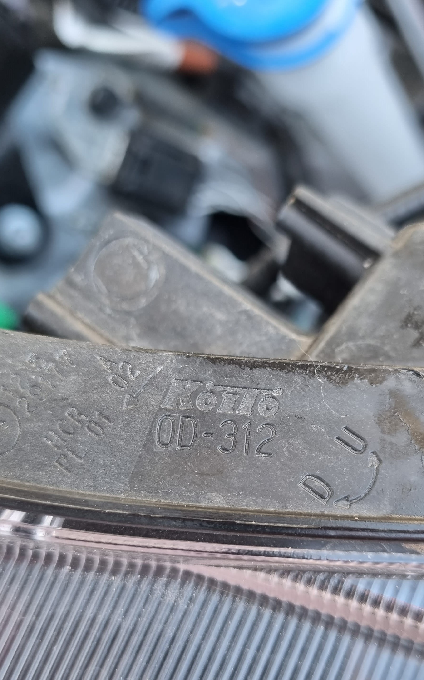

Здравеите.Единственият надпис, който успях да видя на фаровете е "KOITO".Предполагам че това е марката/модела.
Снимките са направени на разтояние около 2 метра от буса, но искам да отбележа че тези кафяви петна се виждат на 5 и на 10 метра също. Ако застанеш непосредствено пред един от фаровете, то кафявото петно можеш да го видиш отразено на панталоните ти.

Да, Които бяха еталон за качество 90-те години. Сега ги гледам, че са започнали да издишат. Жалко. Японското качество също спада.

Това ли е фирмата?
https://www.koito.co.jp/english/technology/product/
Изглежда солидна:
https://www.koito.co.jp/english/corp/history/
Имат "само" 3 фабрики в China Mainland и "околностите":
https://www.koito.co.jp/english/group/overseas/
