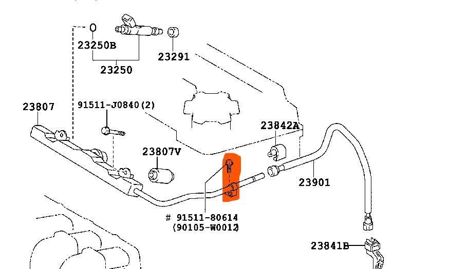

как се откопчава буксата на горивопровода 23841в

23842А ако го раглобиш това съединение ще трябва да си купиш ново съединение, или маркуч 23901. Имаше процедура в сервизното, че се надигаше вътре ръба на съединението да освободи тръбата. Трябва да погледна в сервизното, как точно се прави, но бързата връзка е за еднократна употреба и след сваляне се компрометира. Ще тече бензин от там.
23841B се стискат 2 "квадратчета" отстрани и се издърпва нагоре. Не съм сигурен дали и тя не беше за еднократна употреба.
Маркуча не съм го свалял на моята (логично защо).

за такива бързи връзки ли става въпрос?
И на моята кола са същите, но не мисля че са еднократни

Едните са такива и при внимателен демонтаж, изглежда да не са еднократни. В зоната 23841B (23841Б) на схемата е такава. Другата обаче се натиска отвътре да освободи и там не знам дали ще остане цяла херметизиращата повърхност.
Където има о-пръстени се сменят задължително, без значение как изглеждат.

ясно, при мен съм ги свалял многократно и не изпуска бензин от там. Може би на фордовете имаше едни по различни, който вероятно са били херметични

Искам да премеря налягането на б.помпа ,защото ми прекъсва на бензинmapamop написа: ↑05 Окт 2023 07:58 23842А ако го раглобиш това съединение ще трябва да си купиш ново съединение, или маркуч 23901. Имаше процедура в сервизното, че се надигаше вътре ръба на съединението да освободи тръбата. Трябва да погледна в сервизното, как точно се прави, но бързата връзка е за еднократна употреба и след сваляне се компрометира. Ще тече бензин от там.
Може би малко повече подробности трябва да споделиш...

Разкачи 23481Б. Има тръбичка под него и може да набиеш маркуч 6мм вътрешен диаметър. Разглобяването ще е лесно и обратимо.
