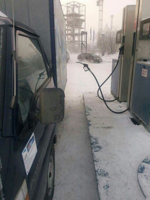

Не само в нашата държава има проблеми със замръзнало гориво...
