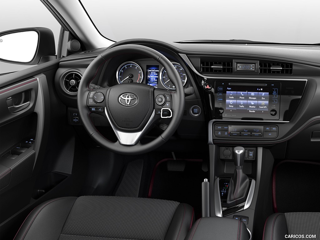

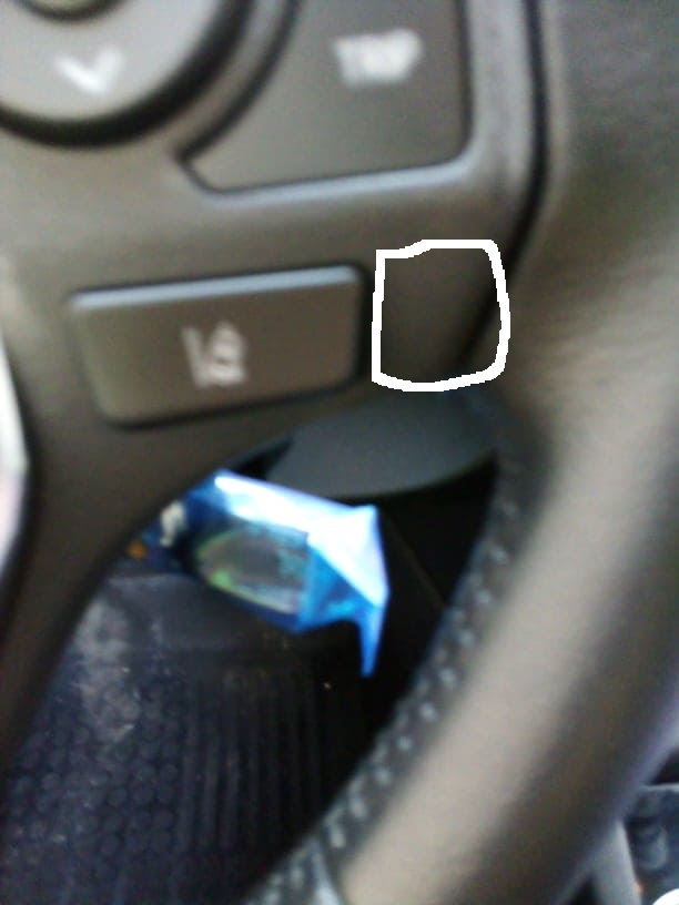

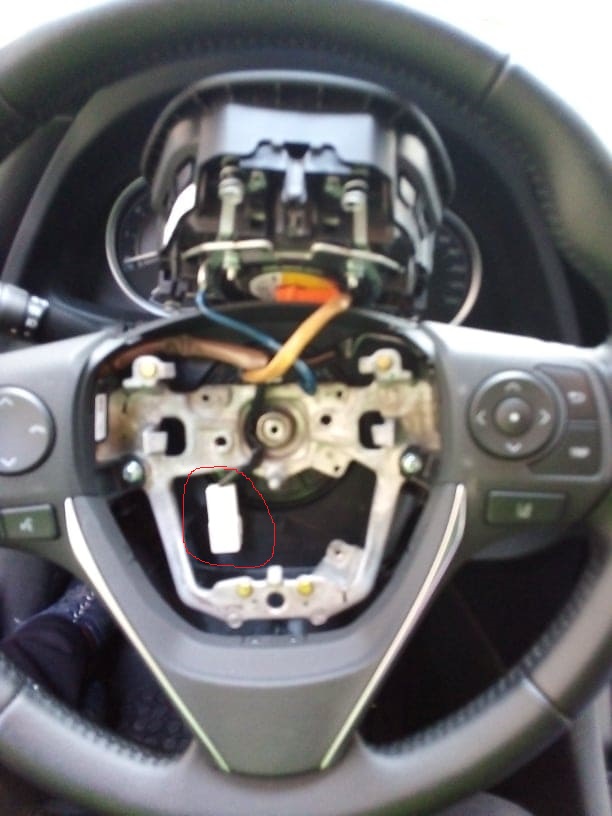

Здравейте! След като си монтирах Круиз контрола и работи екстра, ме вълнува още един въпрос: При отварянето на волана/сваляне на еърбега, вътре има още една букса, оградена с червено на първата снимка. Като се поразтърсих малко, подразбрах, че това е за монтаж на Дис троник: Distronic е тип круиз контрол. Тази система ни позволява да контролираме скоростта и разстоянието при пътуване. По друг начин казано, това е система, която автоматично регулира скоростта на автомобила, за да поддържа безопасно разстояние от превозните средства отпред. Основният компонент на системата е процесор, който генерира радарни сигнали с обхват до 150 метра. Обикновено се монтира на предната броня или в решетката на радиатора. Ако в радиуса на сензора има кола – системата работи със скорост от 30 до 200 километра в час.
Оказа се, че такъв тип круиз контрол има монтирани само на юбилейната версия Аниверсари. На втората снимка ограден с бяло втори бутон, който при мен липсва - на третата снимка с бяло.
Има ли някой, занимавал се стова?

Имал съм кола с такава система... Там циркът е голям, защото получава информация от много и то скъпи датчици... Само радара мисля е над 1-2000лв (затова и ги крадат на някои автомобили)..
Към това добави и камерата, която работи в синхрон с радара (следи дистанцията на колата в твоята лента, дори и пътя да завива), модул за обработка на информацията, нов/друг АБС блок за да може да удря спирачка и т.н. и т.н...
Включително уведомления че челното стъкло ти е замърсено, или трябва да почистиш радара...
Да монтираш такова афтърмаркет би било технологичен кошмар. Настройката също не е за подценяване - не навсякъде има стендове за настройка на радара - нуждае се от точна настройка спрямо пътя (за камерата - не знам)...
