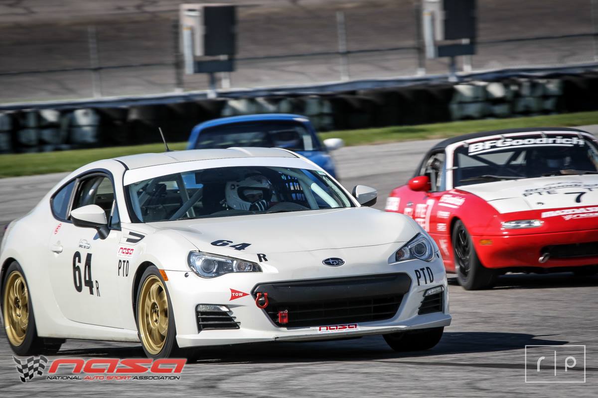

Днес сложихме сликовете, останалите номера и задължителните лепенки. Малко кабели имаше за захващане под таблото и всичко вече е подредено. Мисля че сме готови за бой! Другия уикенд ще се разбере дали върви тая кола. hmm.gif

А тези колела въобще не си личат, че са 9" широки, въобще не излизат от калника.
Какво стана с окачването това стоковото ли е или, ако не е какво е Bilstein, KONI?
Какво значи PTD?

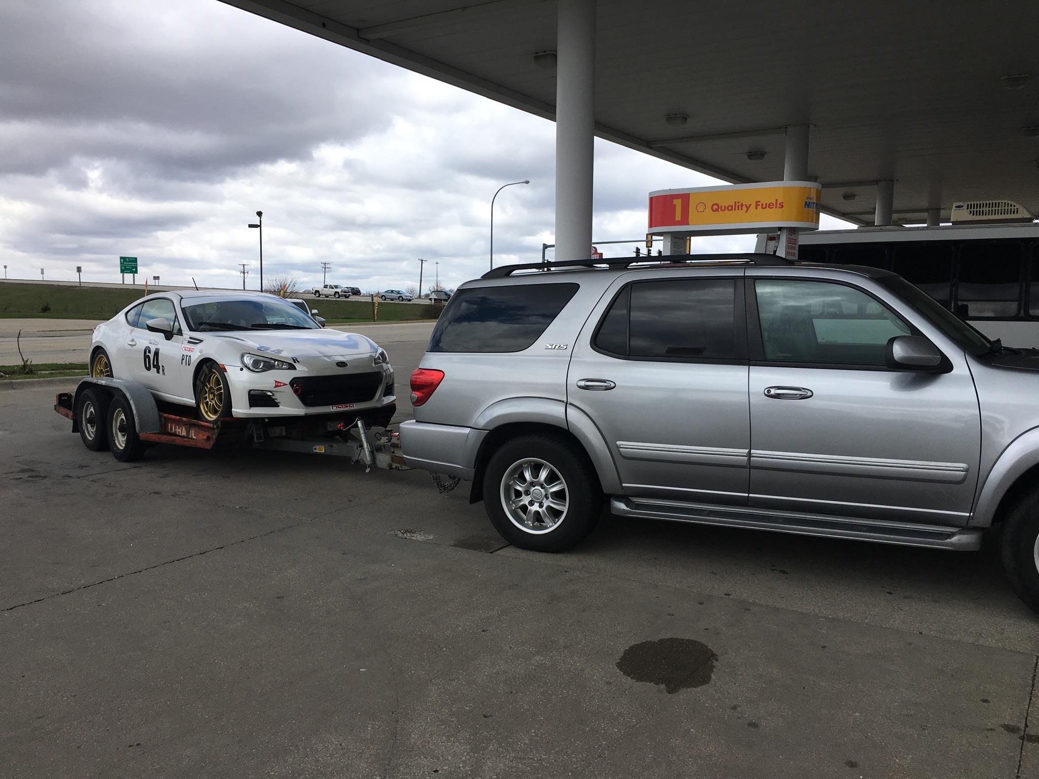

На път за първото състезание:
Проверихте ли спирачките,да не стане като последния път!

Целия уикенд мина успешно, взех лиценз и направих 2 пълни състезания. Колата нямаше абсолютно никакви проблеми само сипвах бензин и давах газ. Навъртял съм близо 3 часа даване на газ за събота и неделя :thumbsup:

Тази Мията номер 90, много надъхана. :)
Какви са впечатленията от колата - окачването, спирачките, гумите?

Japanese_fever написа:Тази Мията номер 90, много надъхана. :)
Някакво класиране имаше ли?
Окачването го прехвърлихме от другата кола и е перфектно нагласено. Гумите са малко калпави в сравнение с гумите на миатите, но трябва с тея гуми да продължим заради Spec86 Cup класа. Според GPS ускорява доста добре и е около 180-185 коня на колелата грубо сметнато. Единствените трудности бяха свързани с ограничена видимост заради тръбите на клетката отзад, но се свиква.

Да, на правите ни направи воечатление, че набира добре. А тези Мияти със сток двигате ли ли са?
Тези гуми, Maxxis ли бяха, голяма реклама им хвърлят, но Бриджстоуна сигурно е доста по-добър.
