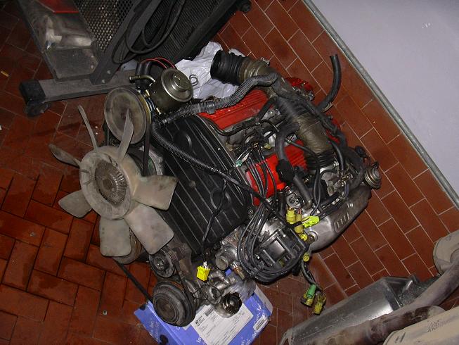

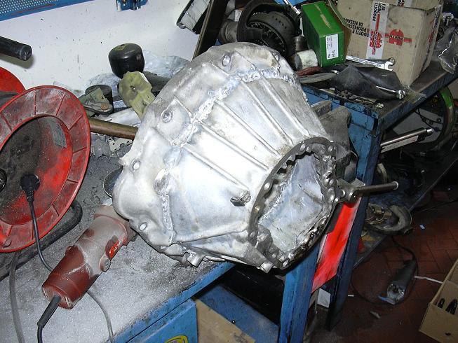

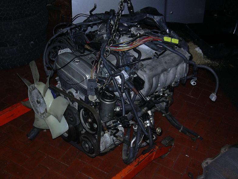

Proekt Supra MA61 na Punky

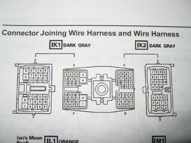

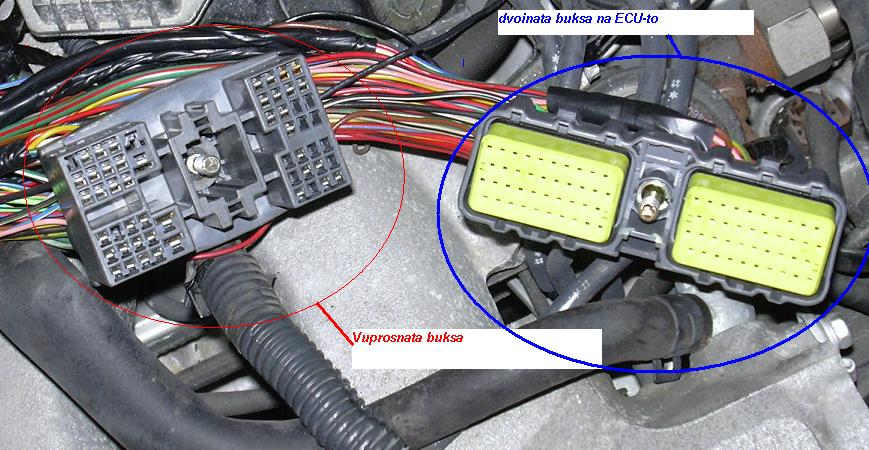

inache kazano te interesuva jicite koito otivat do taz dvoina buksa za kade otivat, taka li? t.e. triabva da ti nameria shema na vaprosnata buksa s opisanie na jicite kam neia? ta v ponedelnik ako se setia ste se razrovia, no ne znam dali ste moga da ia nameria taz buksa, to poprincip shemite se vodiat po circuits(kat naprimer Engine Control, Ignition, Starting i t.n.), ne znam dali ste nameria shema samo za opisanie na vaprosnata buksa, no ste se razrovia.
btw, az kat ti pratih shemata za Engin Control, izpratih li ti i opisanieto na buksite kam neia?
ta mai ste triabva da razberem pod kakvo oboznachenie e tazi buksa, tazi koiato e kam ECU-to ia vodiat E8(za neia govorish, nali?), ste triabva da vidia drugata kva e i da pregledam vsichki circuits v koito tia ochastva, mai tova ste e varianta. btw, az mislia che ti pratih razni shemi za avtomatichnata transmisia, ignition, starting, pogledni dali tam ia ima taz buksa. veroiatno e tia sasto i da otvejda jici kam Combo Meter-a.
btw, tazi det e kam ECU-to ia vodiat che e Dark Gray, kakav cviat e drugata?

ALTEZZOV, prilagam i snimka na buksata pod vupros, do dvoinata buksa (zulto-sivata) na ECU-to. Kum ECU-to ima oshte edna takav no EDINICHNA buksa. a tazi po-kvadratnata e vsushnost tazi koyato zivo me interesuva!
ako otkriesh neshto shte sum ti mnogo blagodaren! v shemite koito si mi pratil ya nyama, zatova i pitam...

mi da ti kaja kartinkata koiato beshe narisuval beshe dostatachno iasna za da razbera kakvo tarsish
. ta dnes v rabotata mi ostana vreme i se porazrovih. buksite koito ti triabvat sa IK1 i IK2(snimkata dolu s opisanie na nomeraciata na krachetata). poneje beshe dal za primer Neutral Safety Switch, jicata e na E4, t.e. sekcia E krache 4. predpolagam znaesh znaka >> che pokazva majkata i jenskata chast(no ne na buksata ami na samite jici), v sluchaia majkoto e cherna jica sas sinia lenta, pak jenskoto e cherna jica. problema e che niama shema det da dava samo opisanie na taz dvoina buksa, ta za tova triabvashe da se razrovia iz sichki shemi i izprintih tezi v koito ochastvat IK1 ili IK2, a te sa dosta. moga da se opitam da izvadia obsta informacia za koe krache za kvo e, no mai nakraia ste ti gi izpratia che da ti e po-lesno.
nali vse oste si na sastia adres det ti izpratih predishnite shemi?

ta uspiah da gi nameria vsichkite i da gi poopisha beglo koia ot kade e i za kade e
, obiasneniata sa dosta obsti i cvetovete na jicite sa pri samata buksa i ne e zadaljitelno da otgovariat na saotvetnoto nesto za koeto sa(mejdu tiah moje da ima i drugi buksi). ako ima vaprosi za nesto davai, moje i da sam obarkal nesto(ne sa malko jici), pak ako gi iskash nagledno kaji i ste ti gi pratia, taman ste imash i baia shemi
kakto veche kazah v gornia post:
majko >> jensko (na samite jici, ne buksite)
btw, zabeliazah che v shemata na Engine Control ima edna greshka, tam za taz buksa pishe che e E10(zelena jica), no triabva da e F10(sravnih s razni drugi shemi). ta eto i opisanieto:
C1 (A/C lock amplifier) siva/chervena >> A/C lock sensor and A/C magnetic clutch siva/chervena
C2 SSR+(A/C lock amplifier) siva >> A/C lock sensor and A/C magnetic clutch siva
C3 A(traction ECU) biala >> A(sub throttle actuator) biala
C4 A-(traction ECU) chervena >> A-(sub throttle actuator) chervena
C5 A/C magnetic clutche relay, MCR(A/C lock amplifier) sinia/biala >> A/C lock sensor and A/C magnetic clutch sinia/biala
C6 ACM(traction ECU) cherna >> ACM(sub throttle actuator) cherna
C7 B(traction ECU) zelena >> B(sub throttle actuator) zelena
C8 B-(traction ECU) jalta >> B-(sub throttle actuator) jalta
C11 BCM(traction ECU) sinia >> BCM(sub Throttle actuator) sinia
C12 ekran(shield) za C11, 8, 7, 3, 4, 6
C15 FP(fuel pump ECU), fuel pump zelena/biala >> FP(data link connector 1) zelena/biala
D1 combination meter julta/chervena >> engine oil level warning switch jalta/chervena
D2 ECT(cruise control ECU) cherna >> S2(engine control module), electronic controlled transmission solenoid chervena/sinia
D4 SRS fuse, LA(center airbag sensor assembly), AB(data link connector 2) cherna/julta >> AB(data link connector 1)
D6 IDL2(traction ECU) chervena/cherna >> IDL2(sub throttle position sensor, engine control module) chervena/cherna
D7 WA(ABS and traction ECU), combination meter lilava/sinia >> WA(data link connector 1) lilava/sinia
D11 ABS solenoid relay lilava >>WB(data link connector 1) lilava
E2 W(engine control module) cherna/jalta >> W(data link connector 1) cherna/julta
E3 EF1 Main Relay cherna/chervena >> B+ (data link connector 1) cherna/chervena
E4 ST2(ignition switch) cherna/sinia >> NSW (engine control) cherna
E5 starter relay cherna/biala >> park/neutral position switch, STA(engine control modul) chrna/biala
E6 TC(ABS ECU W/O traction control, data link connector 2) jalta/sinia >> TC(data link connector 1) jalta/sinia
E7 TE2(engine control module, data link connector 2) sinia/cherna >> TE2 (data link connector 1)
E8 combination meter, A/T indicator light zelena/chervena >> NL (A/T indicator light switch) zelena/chervena
E9 combination meter, A/T indicator light, engine control module zelena/oranjeva >>2L(A/T indicator light switch) zelena/oranjeva
E10 combination meter, A/T indicator light, engine control module zelena/cherna >> LL(A/T indicator light switch) zelena/cherna
E11 combination meter, A/T indicator light zelena/biala >> DL(A/T indicator light switch) zelena/biala
E12 combination meter, A/T indicator light zelena/jalta >> PL(A/T indicator light switch) zelena/jalta
E13 combination meter, A/T indicator light, engine control module chervena/cherna >> RL (A/T indicator light switch) chervena/cherna
E14 15A gauge fuse chervena/sinia >> vehicle speed sensor chervena/sinia
F1 Starter relay cherna >> starter cherna
F2 combination meter sinia/chervena >> venicle speed sensor sinia/chervena
F3 combination meter sinia/cherna >> vechicle speed sensor sinia/cherna
F4 TE1(engine control module, data link connector 2) sinia/oranjeva >> TE1(data link connector 1)
F5 TS(ABS and traction ECU) zelena >> TS(data link connector 1)
F6 IG2 Relay cherna/julta >> Injectors cherna/julta
F7 combination meter kafiava >> zemia kafiava
F8 combination meter jalta/cherna >> oil pressure switch jalta/cherna
F9 combination meter jalta/zelena >> water temp. sender jalta/zelena
F10 ENG(data link connector 2) zelena >> VF1(engine control module, data link connector 1) zelena.
F11 E1(traction ECU, data link connector 2) kafiava >> zemia kafiava
F12 tachometer(combination meter) cherna >> IG-(igniter, data link connectoer 1) cherna
F14 IDL(cruise control ECU) zelena >> IDL1(engine control module), throttle position sensor lilava/cherna

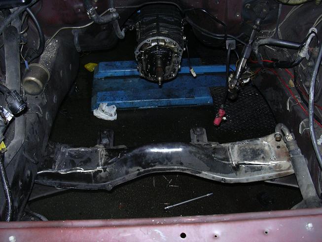

oshte ne sa pristignali! no az veche pochti prikliuchvam sus zicite, ti tuka svurshi rabotata, i mi dade gotova informaziyaALTEZZA написа:Punky, tez shemi ote si li niama?
uspyah da prekaram vsichki kabeli po mestata im v kupeto, ostana oshte 5-6 zici da svurza, i shte vurtya kliucha. smenih i opravih mnogo neshta, kato naprimer kabelita na akumulatora, che masata e bila palena predi, ama sega turih edin super nov debel kabel, i masata shte e na nivo!...
ostava da napravya edin adaptor (ili da kupya edin) za AFM kum filtura, i da sloza trubite za power steering-a. drugite neshta sa sglobeni, i dvigatelyat izglezda vse edno vinagi si e bil tam...

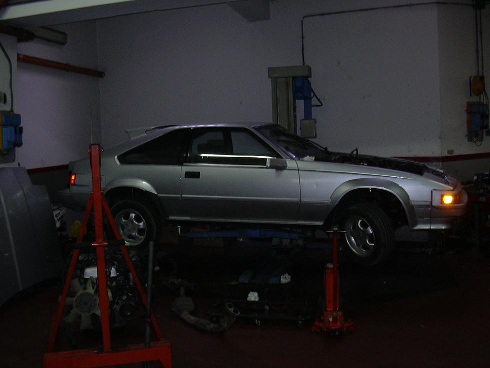

dokaral sum ya do akumulator i kliuch! no tova utre, shtot nyama gurneta i v nedelya shte e golyam problem da vzrivya zgradata s revovete na bez-auspuhen 6clindrov dvigatel!....Japanese_fever написа:Nqma snimki i toq weekend!?!ugabuga написа:i da ne zabravish snimki ei, stiga si ni draznil samo!Sigurno e mnogo busy?!?
utre shte ya palya, i shte snimam, taka che ochakvaite vkliuchvane... very soon! biggrin.gif
