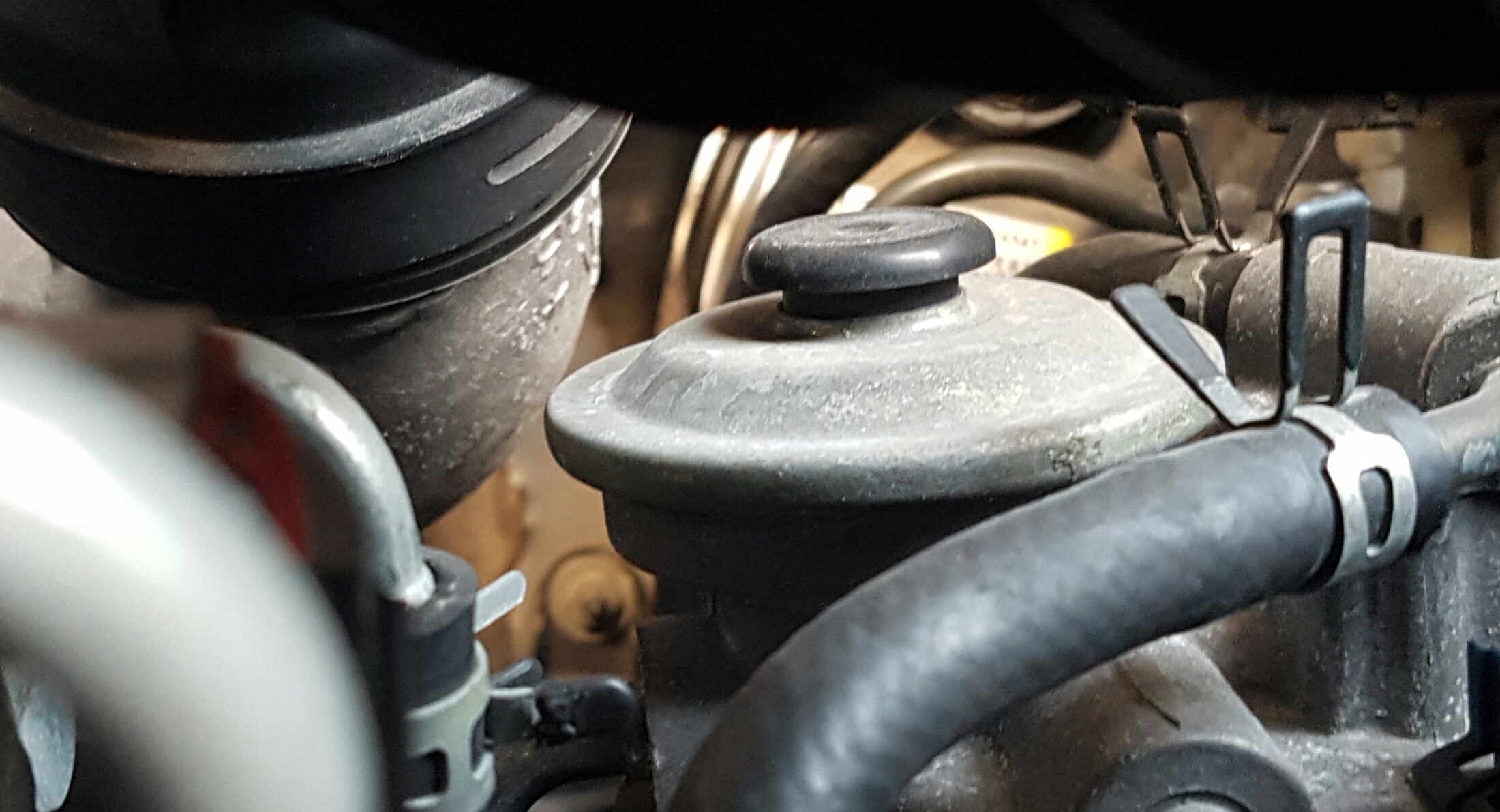

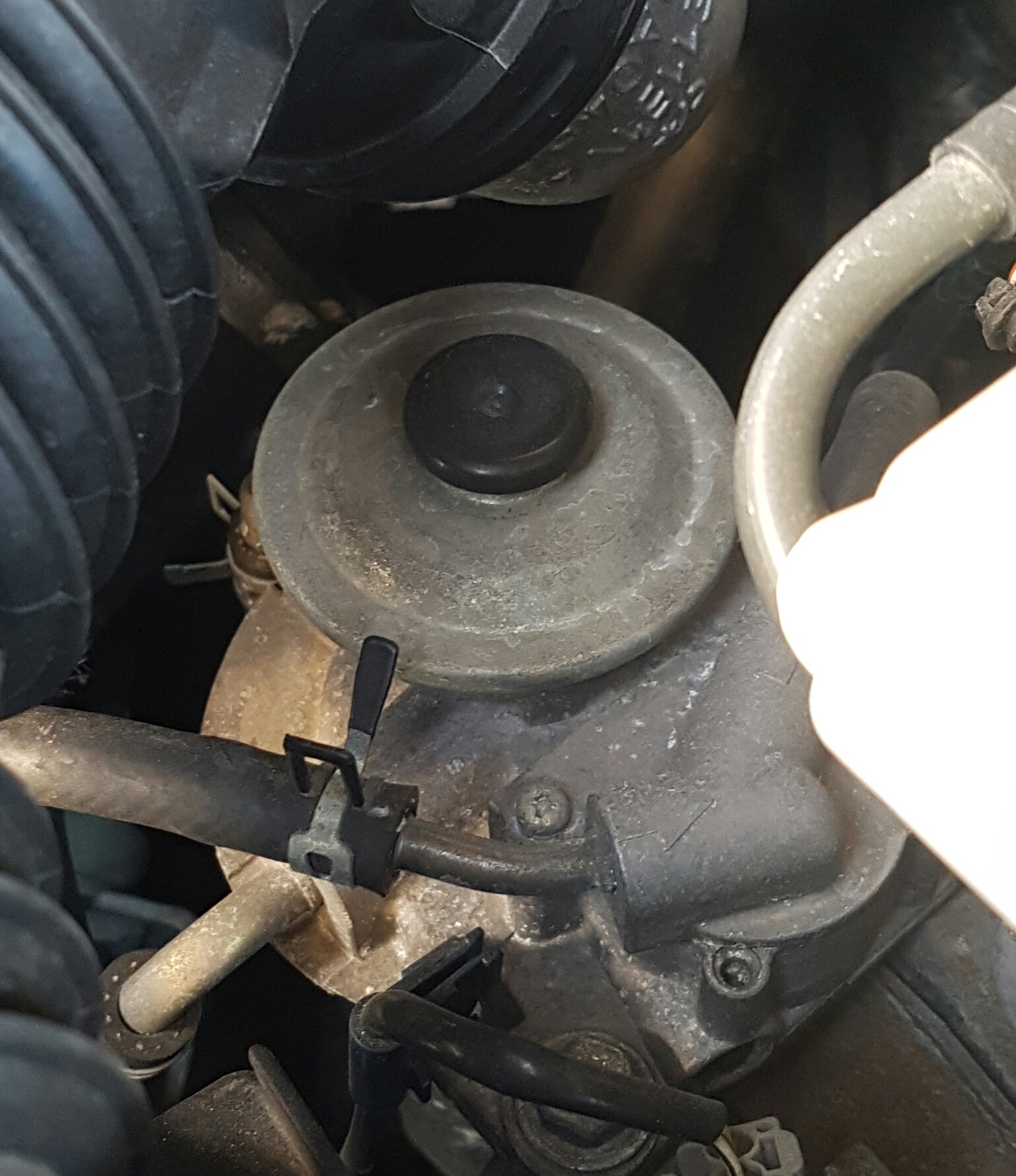

Мнение от Nito » 12 Мар 2017 19:35
Здравеите и от мен.Някои може ли да ми каже какво е това на снимките и каква роля играе. Незнам за други автомобили но съм сигурен че това е проблема затрудно палене поне примен(авенсис 2,2 150hp 2AD-FTV). От две зими запалва трудно при голям студ.Тогава втори човек помпи черната гима на върха и колата пали без проблем.
Митхат
Мнения: 4032
Местоположение: Кричим
Автомобил: E38
Благодарил/а: 50 пъти
Avensis T25 2.2 2AD-FTV D4D 150HP 2007 - не пали при студено време ?
Мнение от Митхат » 12 Мар 2017 19:40
Ръчната подкачваща помпа върху филтъра за почистване на горивото. :thumbsup: .И по скоро проблема е друг за трудното палене,сложете един малък клапан на трасето и пробвайте.Ако помпенето помага,тогава може и клапанът да свърши работа.
