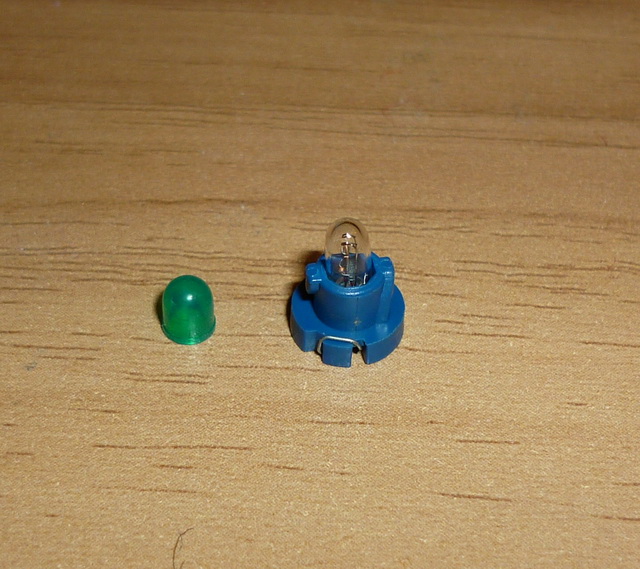

Благодарности на Akima, много полезно! А има ли някой представа къде да търся най-малките крушки? В магазините из Пловдив не са виждали подобни...

Добро утро.
Мини крушки - https://vikiwat.com/avtomobilni-lampi-s ... ichka.html
Неоргинални зелени чорапчета - https://vikiwat.com/manshoni-za-miniaturni-lampi.html - цветът не съвпада обаче.
Оригинални нямам и май няма и да имам - просто 2 евро за 1 чорапче не е нормална цена за никого.

Благодаря, ще погледна във Викиват. Колкото до зелените чорапчета, оказаха се съвсем запазени.

Намерих крушките във Викиват, не точно същите, но ще станат, 0,80лв за брой. Имаше и чорапчета, но не погледнах нито цена, нито дали са читави...
