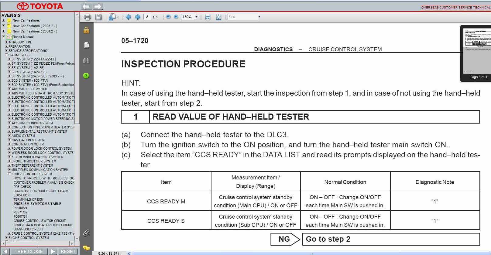

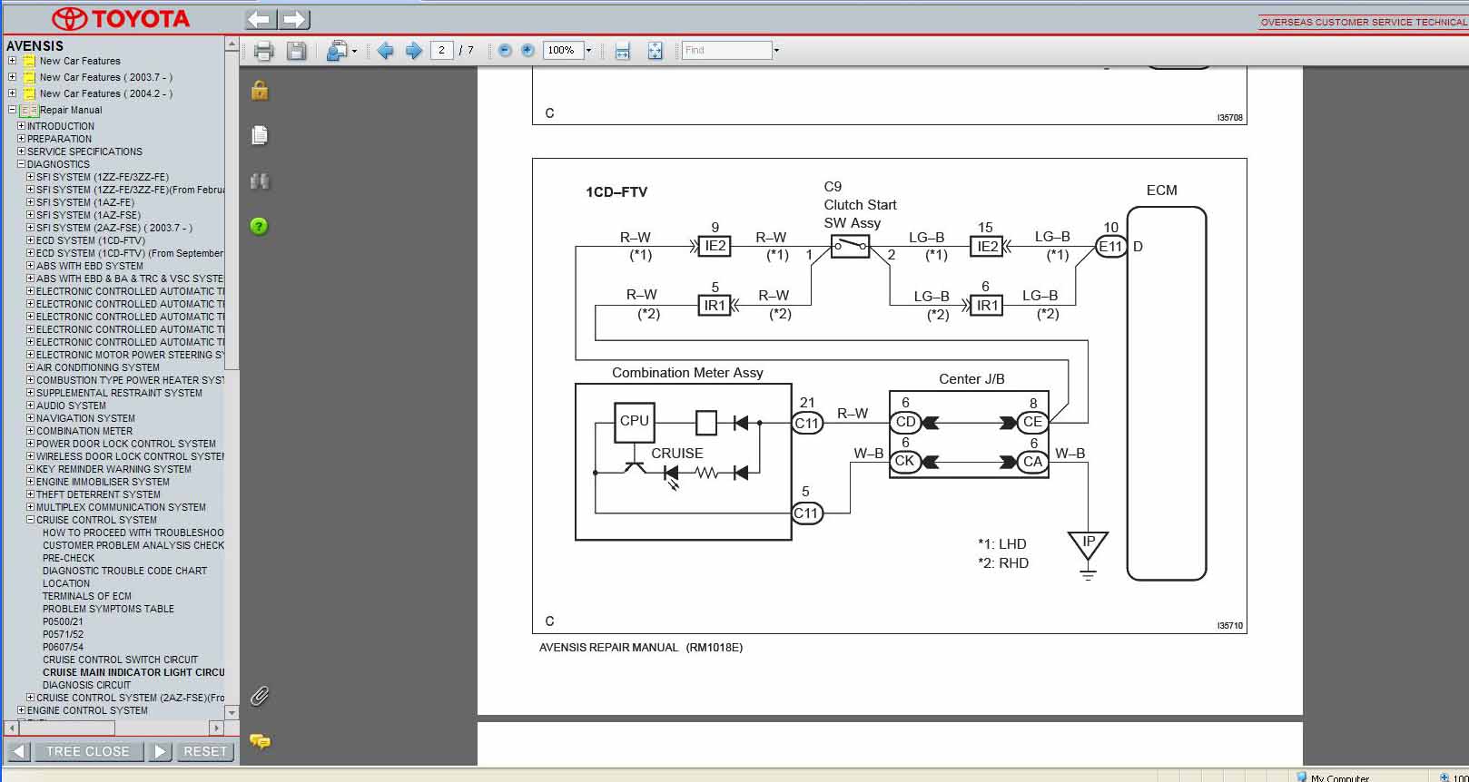

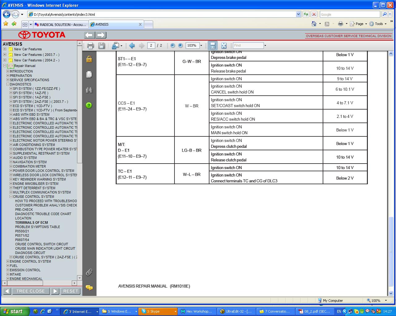

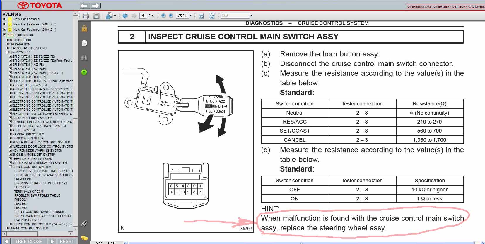

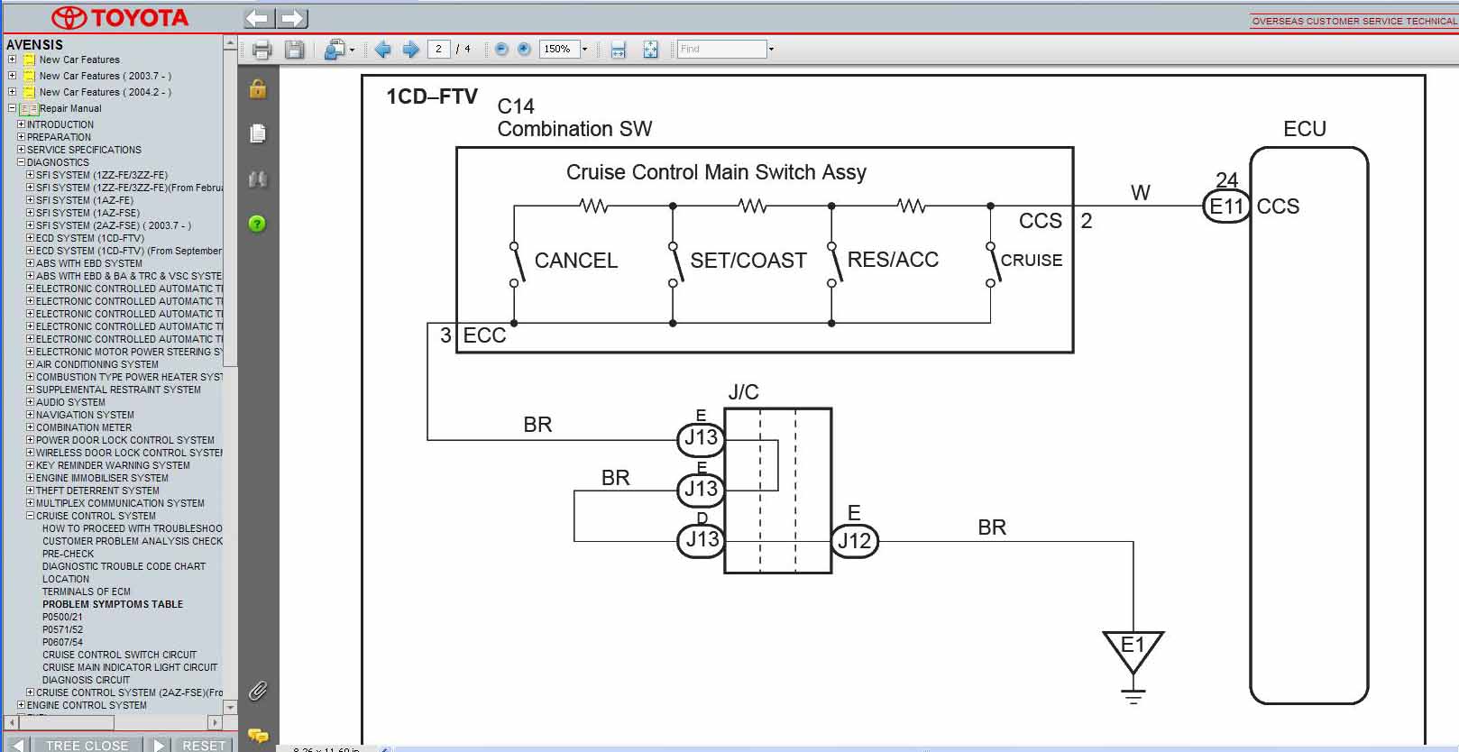

Пак ти казвам ,че говориш найзуст отворения транзистор на входа който виждаш на картинката е само символика компа е един вече имахме тъкъв случай с един приятел,да не ти казвам колко струва.Специално съм си играл да опитвам да ровичкам по софтуера(в случая мамерихме Човека),виж пак инструкциите винаги се мери на отворен кръг(между другото откъде идва базовото което сравняваш,а)..Имам някъде и работните диаграми на имиджи и качена ориг.опер.с-ма на едно малко израелско PC-файда няма.Всичко стана от опита да включим към централата автоматично затваряне на стъклата след изход.Спирам до тук защото с писане не става,но те уверявам ,че влязохме много на дълбоко и просто се оказа ,че няма кой да помогне (от отризираните,за другите просто не говорим).
За колегата с 2AD-FTV-то-имаш окабеляване задължително може лостчето нещо. Ето ти и част от инструкциите за проверка но на 1CD-FTV.
А последната и първата са за теб Веско,другото инфо го взехме от едни по особени специалисти.

Извадка от същият RM. Тук са дадени напрежения за мерене, а не при откачена верига да се мери съпротивление. Иначе начини да изгориш нещо по автомобила има много smile.gif

Мнение от MilenXX » 26 Авг 2009 20:40
пътувах и неможах активно да се включа в дебатите, ама и нищо не разбирам от спора.Казвате, че трябва да работи, но не ми казвате кои са номерата на крачетата, които се виждат на схемата която е дал shtephan, те са от 1 до 12 къде да закача кабелите. Руди е написал на 8 и9 ама като гледам схемата и правя сравнение със снимката, която е публикувял се оказва, че са на 2 и 3 или на 10 и 11, моля дайте ми номерата на верните крачета. :help: Зарибих се да го подкарам но не става. Стефан нищо не мога да разбера по прозорците щото те не се затварят след като заключа колата автоматично. Не съм пробвал настройките при задържане на бутоните за затваряне и отваряне.Като се върна от командировка ще пробвам.

Какви са тия крачета дето рецитираш ве ? Ся ще ти направя егати картинката tongue.gif !
Мнения: 5559
Мнение от Bass_Man » 27 Авг 2009 02:24
Айде да не ти правя картинки ше ти дам направо линковете .
http://pyankulov.globat.com/7mgte/manual/Avensis/21.pdf
http://pyankulov.globat.com/7mgte/manua ... 5_1707.pdf
http://pyankulov.globat.com/7mgte/manua ... 5_1718.pdf
http://pyankulov.globat.com/7mgte/manua ... 0_0065.pdf
Теб те интересува конектор Е11 , 24-то краче !
