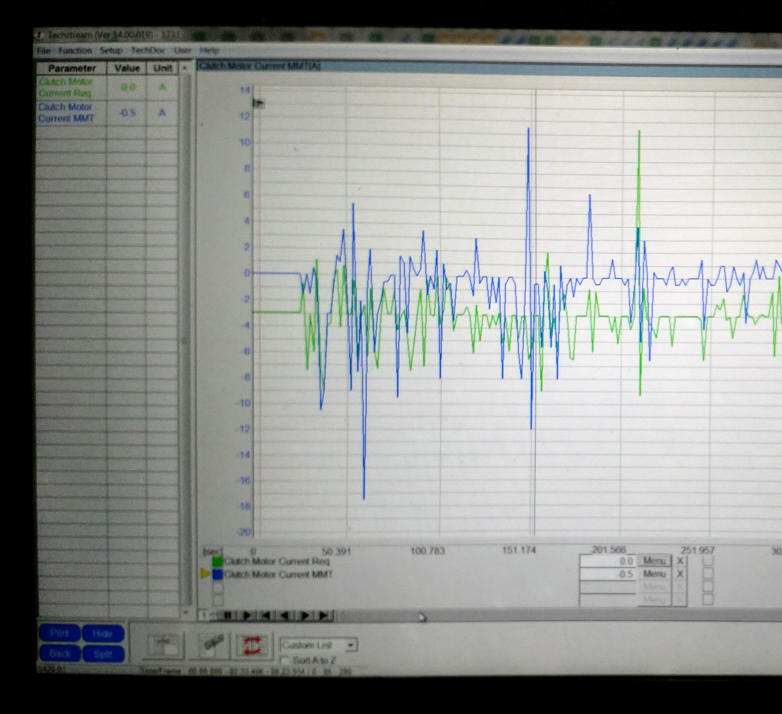

Тук има две стойности на тока:
1. Clutch Motor Current MMT - действителен
2. Clutch Motor Curent Req - изчислен
Двата тока доста се различават.
- IMG_20211011_213025~3.jpg (1.35 MiB) Преглеждано 5376 пъти

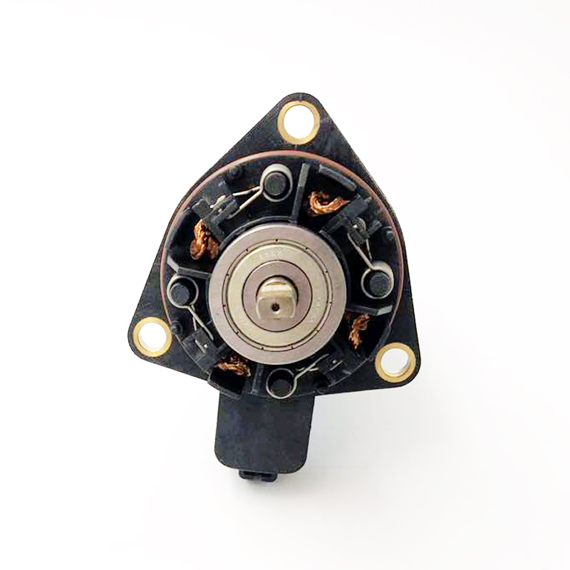

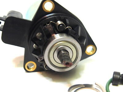

А иначе течността е спирачна DOT4.
А това вероятно е разликата в моторчетата.

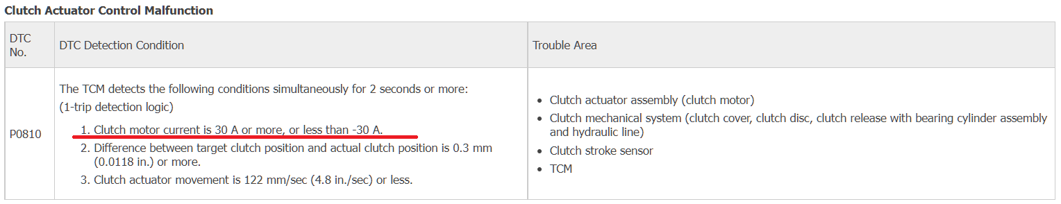

Даа, скорстна кутия EC65A. Актуаторът на скоростите е подобен до някъде C53A, но при демонтаж, валът за избор и включване остава в скоростната кутия, а не излиза заедно с актуатора.
Хидравлика има само на актуатора на съединителя.
Оказва се, че при хидравликата прагът за регистриране на P0810 е по-висок.
