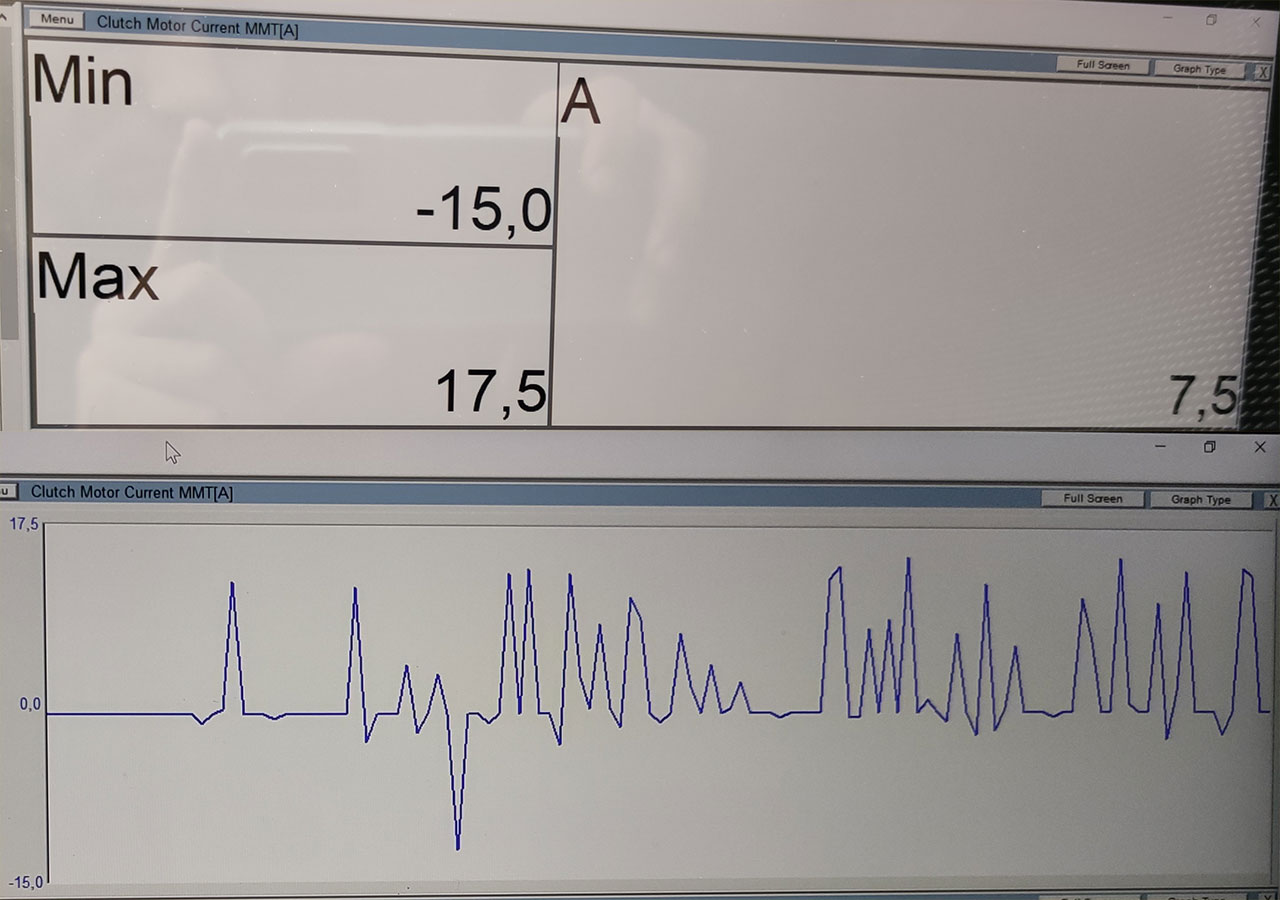

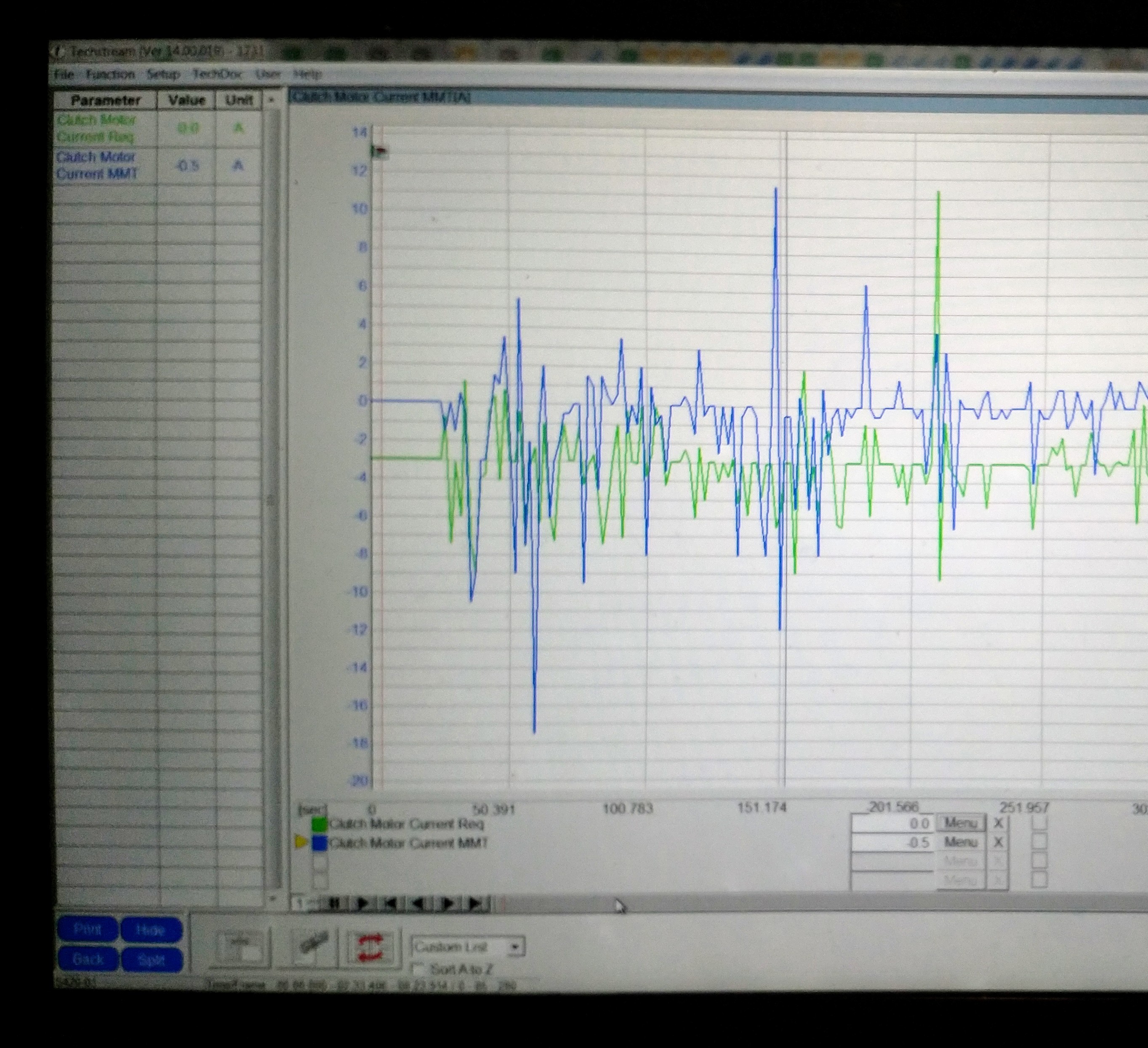

Тук има две стойности на тока:
1. Clutch Motor Current MMT - действителен
2. Clutch Motor Curent Req - изчислен
Двата тока доста се различават.
А иначе течността е спирачна DOT4.
А това вероятно е разликата в моторчетата.

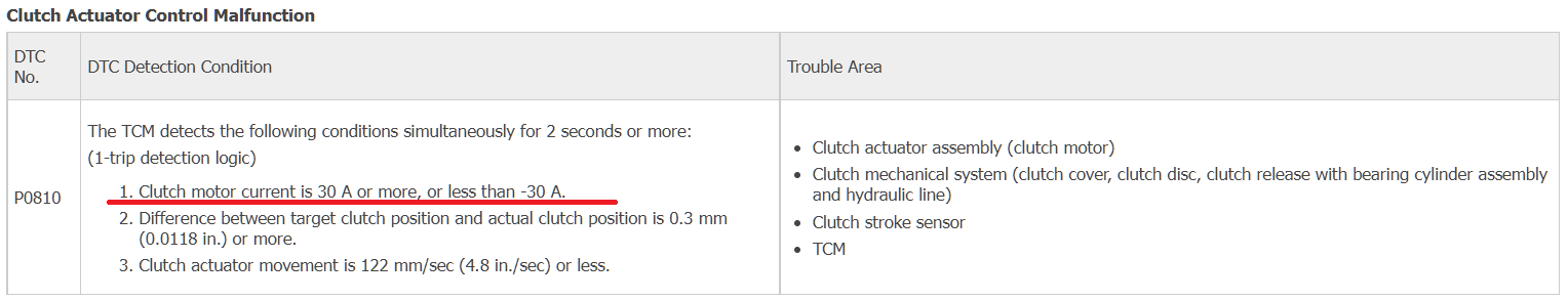

Оказва се, че при хидравликата прагът за регистриране на P0810 е по-висок.

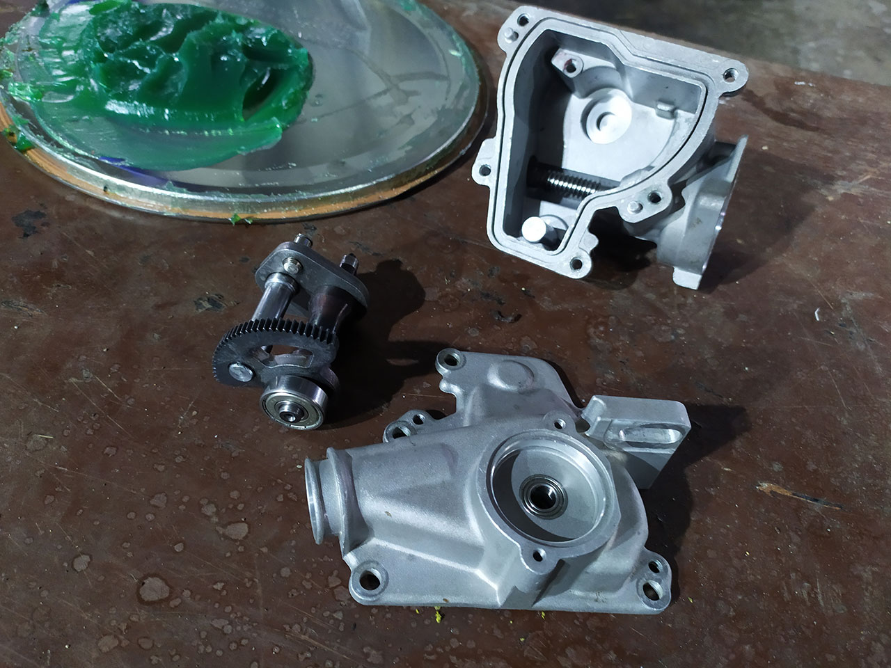

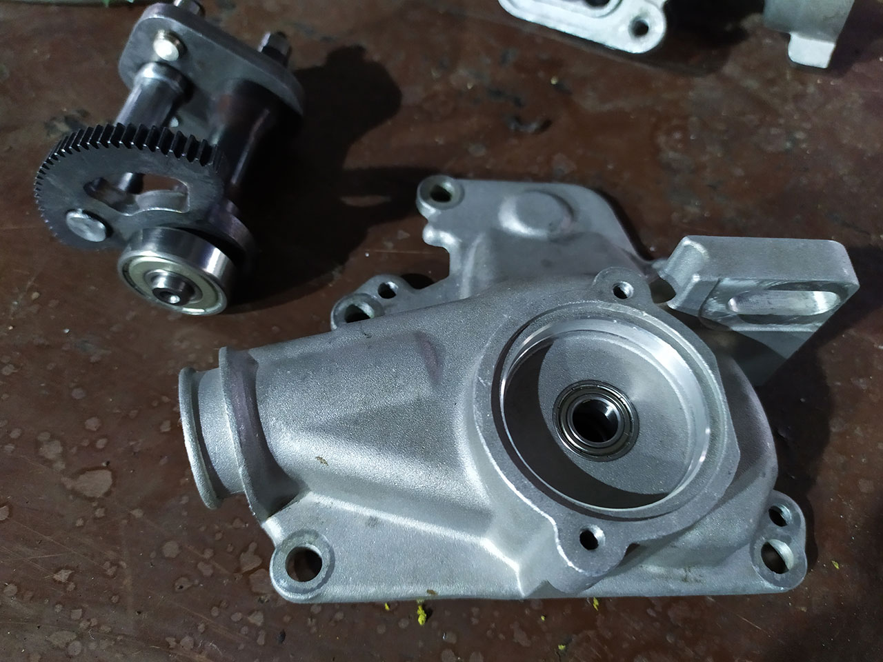

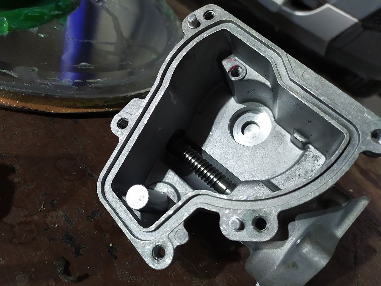

Здравейте, след няколко месеца проблеми с грешка P0810, най-накрая колата е в движение с нов неоригинален актуатор, който претърпя пълна промяна за да проработи като оригиналния.
Проблема е, че китайците изглежда не спазват много технологичния процес при изработката на заместителя, успях да реша проблема като модернизирах заместителя с лагери вместо втулки, прикачвам изображения с готовите детайли престърганите краища на зъбния механизъм и дупки за набиване на лагерите на място на втулките.

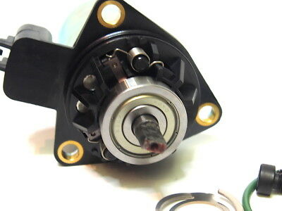

В момента имам един оригинален актуатор, който е за нови втулки, четки на моторчето на половина износени, при желание някой да го закупи, бих могъл вместо втулките да го модернизирам, като положа лагери, практика, която явно е дала добри резултати основно в Русия и да подменя четките на моторчето и лагерите на червяка.
Имам и един неоригинален чисто нов актуатор, който отново съм склонен да продам ако някой има нужда, с опция за модернизация.
Накратко това е моя опит след доста работа, информация и помощ от приятел.
П.П. Благодарности на Petar555 за приятелското отношение и съдействието да локализирам и реша проблема си !
Ще се радва да помогна на изпадналите в беда с това MMT недоразумение !
Актуатор Оригинален OEM номер:
3136012030
3136012010
За следните модели: Toyota Auris Corolla Verso Yaris
Двигател : 1ND-TV / 1ZR-FE / 1ZZ-FE
Детайл 1
Детайл 1
Детайл 2
Детайл 2
Всички части - готови за сглабяне

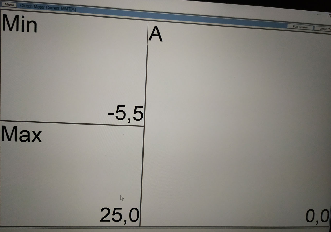

Това е консумацията на актуатора след модернизиране и полагане на високотемпературна грес.
Това е консумацията с оригиналния (вече износен) актуатор. Заместителя работи в същите стойности, колата влиза в авариен режим почти винаги, когато се включи задна предавка или се седи по-дълго на полусъединител.

Здравейте, нека да видим колко ще изкара. Все пак актуаторът в колата на колегата не е оригинален и това също може да повлияе негативно на крайния резултат. На мен това ми е по-необяснимо. Защо чисто нов актуатор се товари (консумира) повече от оригинален.
Иначе както беше направена сглобката на горния лагер и външната гривна ако успява да се превърта по малко би могло да се избегне местното натоварване и да удължи живота на лагера.

Petar555 написа: ↑24 Окт 2021 21:32 На мен това ми е по-необяснимо. Защо чисто нов актуатор се товари (консумира) повече от оригинален.
Petar555 благодарение на теб успях да си отговоря и на този въпрос.
Китайците не са спазили технологията и са го сглобили с повече пружинни шайби в дъното на червяка от там се създава усилието, именно за това сега проблема съм го отстранил и при втория неоригинален, който имам. Реално погледнато и без лагери работи, колко... времето ще покаже. Иначе за събран лагер както mfandakov споделя, си мисля, че може да се говори ако са избягали равнините при разпробиване на отворите и престъргване на краищата на зъбното колело, иначе според мен логичното е да се появи луфт, тъй като все пак лагеруването е полумесец от няколко градуса, а не цялостно.
П.П. Няма лошо да се знае този "закон на физиката" от реферата за сглобки на съдениения, но все си мисля, че Руснаците нямаше масово да преправят детайлите ако метода не се е доказал във времето. Все пак, наистина ще се разбере някога, ако колата остане в нашите ръце докато не се счупи wink.gif
