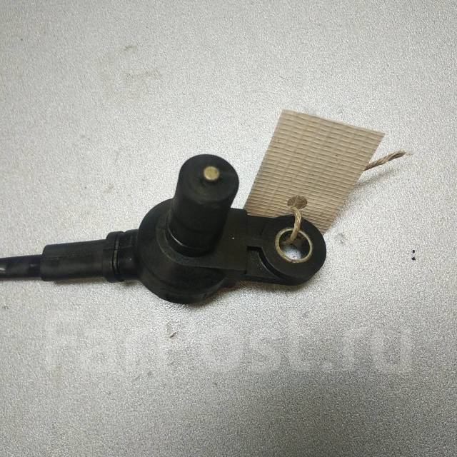

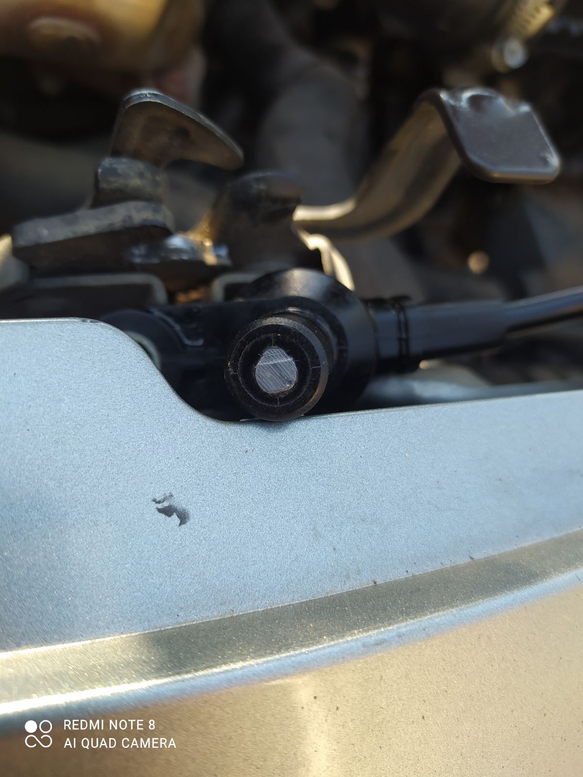

Прилагам снимката на сензора, която той ми изпрати.
Има следи от контакт с нещо. Не ми се вярва да са зъбите, но все пак погледнете и вие. Ще се радвам да споделите мнение и опит.
Той ми каза че са намерили стружки полепнали по него.
Ето така изглежда по принцип.
Поздрави

То все едно,че е минавано с рашпила... :D
Публикувано на: 05 Окт 2021 13:03
от Petar555
