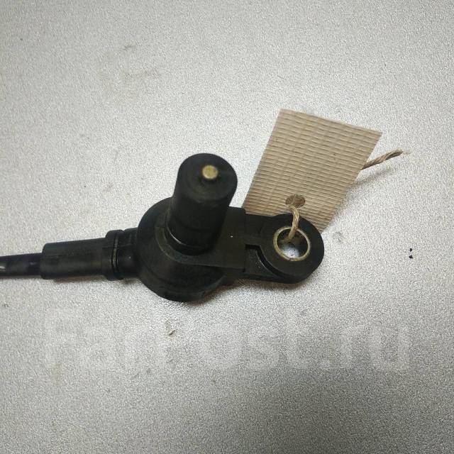

Радвам се че успяхме да подкараме колата на Димитър 76.
Прилагам снимката на сензора, която той ми изпрати.
Има следи от контакт с нещо. Не ми се вярва да са зъбите, но все пак погледнете и вие. Ще се радвам да споделите мнение и опит. Той ми каза че са намерили стружки полепнали по него.
Ето така изглежда по принцип. Поздрави

Най-интересното е, че работи, дори в това състояние.

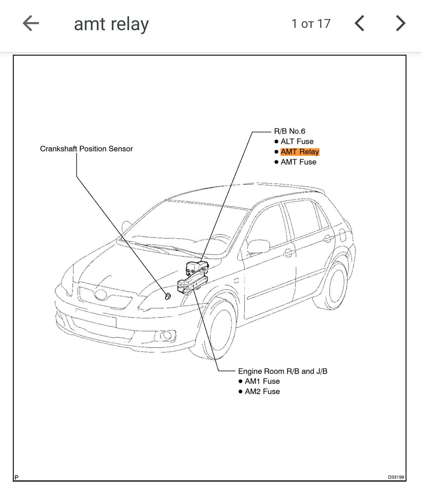

Здравейте, моята сага продължава с P0810, споделете къде бих могъл да открия тази бушониера и това реле (89531) с номер 1 в картинката, бих искал да го проверя ?

Заповядай Ники,
Но според мен не е там проблема.

Petar555, прав си... както винаги
в перфектно здраве са релетата и трите ги отворих и проверих, ще чакам модернизацията на актуатора. Благодаря отново за подробната информация ! До скоро !
