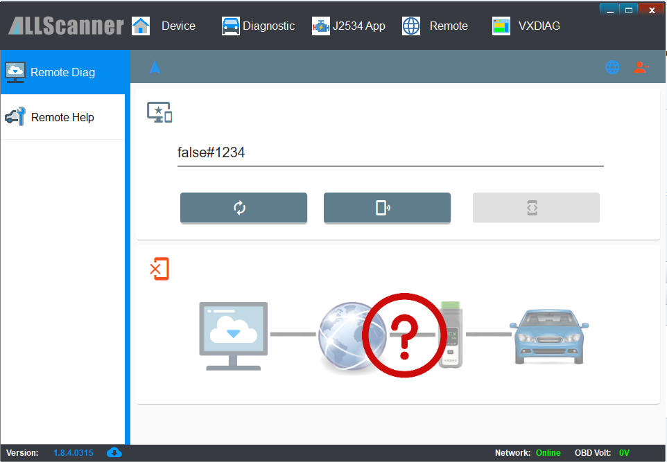

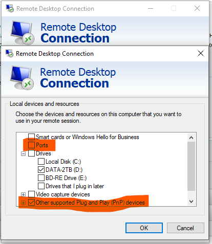

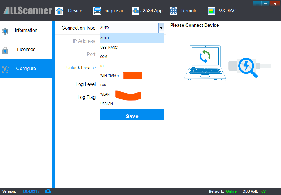

Мнения: 5960
Мнение от mapamop » 03 Окт 2021 23:45
mfandakov написа: ↑03 Окт 2021 21:21 Хората трудно успяват да си инсталират Техстрийма
Techstream-a може и да е при теб.
Примери:
По спомен имаше и едно с червена иконка което можеше да мапва устройства към отдалечен плот.
VXDiag-a може да се закача към конкретна мрежа и през port-forwarding да си го закачиш в техстрийма.
Най-тъпото е RDP сесия с мапнат кабел към теб и пропускаш куцата инсталация на софтуера.
VXDiag-a окомплектован с един рутер за 20 лева, които просто да вдига VPN "до кораба майка" ти позволява да ровиш директно с твоят техстрийм. Друг е въпроса че няма как да въртиш гайките.
Това е техническата част, има и безумно евтини и безумно скъпи варианти. Финансовата не я коментираме.
