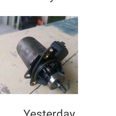

Група добро утро мисля че открих проблема. Незнам от дебелизъм или от бързане съм завъртял моторчето в собствения му корпус. Как да обясня подобно на обърната поляризация. Актуатора отваря но не затваря. Мисля че затова не тръгва актуализация. Днес сте пробваме пак с майстора. Актуализация провеждаме с Launch мога и ръчно Toyota Tech за съжаление няма. Най близката Благоевград или Серес. Въпрос към вас дали не съм направил по голяма беля с това моторче.бушони релета компютър благодаря Лек ден

Не точно обърната полярност мотора влиза в точно определено място в своя корпус където са магнитните. А аз го бях завъртял в друго положение . Като тествах в едната посока върти бързо и лесно а в другата бавно.

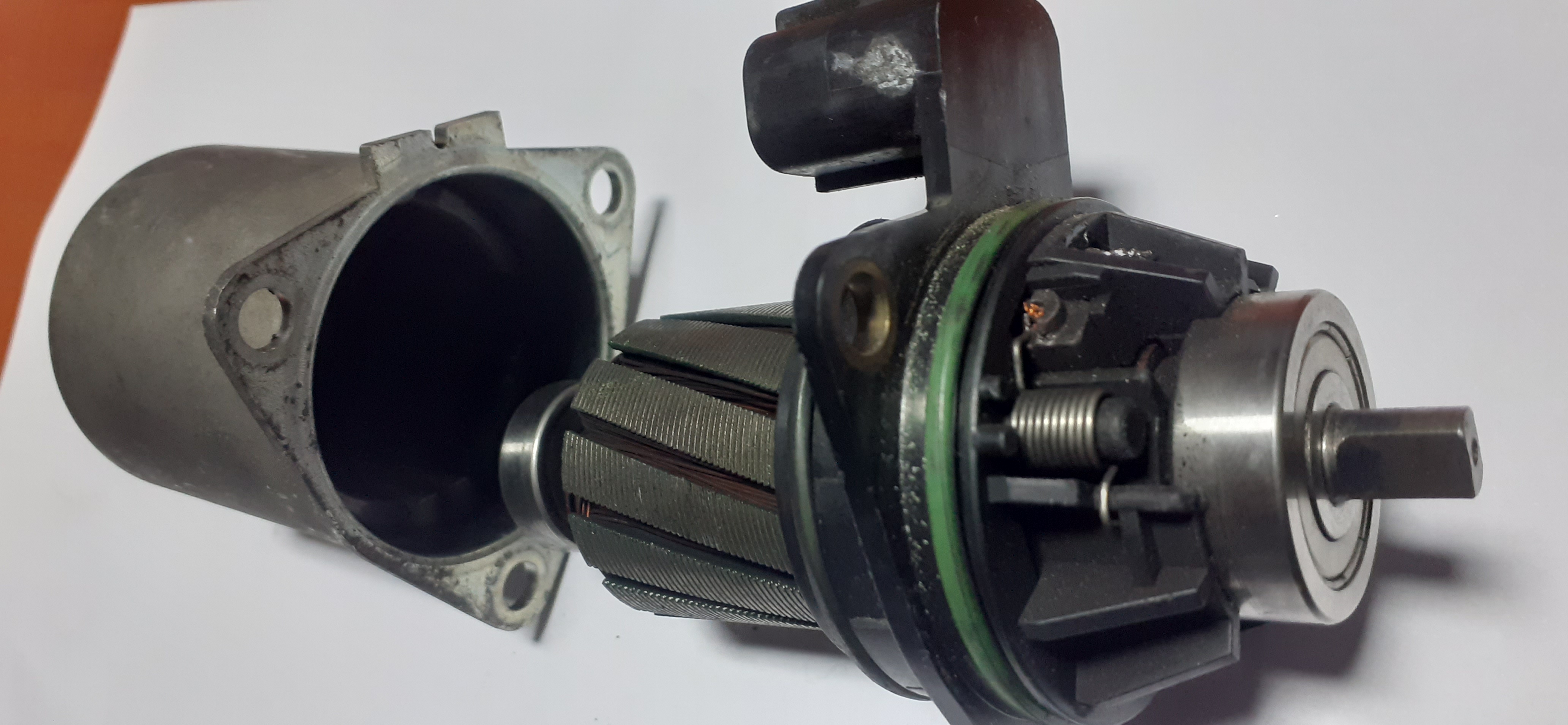

Това зацепване ли говориш.

Да мотора влиза буксата съвпада с издадената ламариннка на корпуса а аз дебила съм го завъртял

Може да се зацепи както виждаш сам...по три начина.
1...Работи
2...Работи мудно
3...Работи колкото да прецака командният блок,товари яко веригата.
Отвори го ако е свежо зелено с добре изглеждащи намотки на ротора.
Сглобявай и пак пробвай.

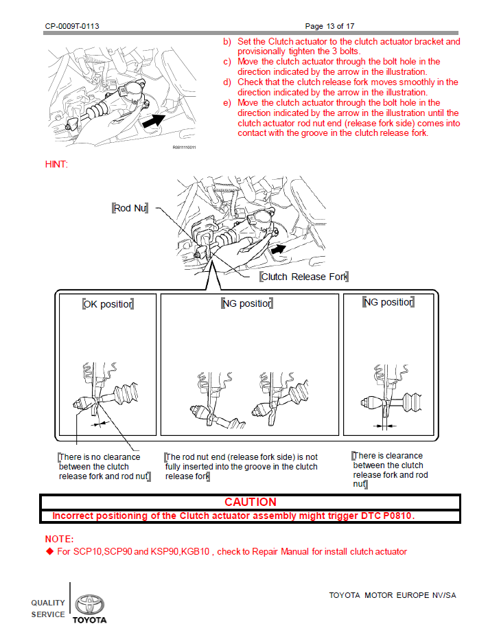

Група правим актуализация и. Learning- Clutch Standby Point FAIL дамите съвет
Petar555
Мнения: 615
Благодарил/а: 21 пъти
Мнение от Petar555 » 29 Сеп 2021 13:28

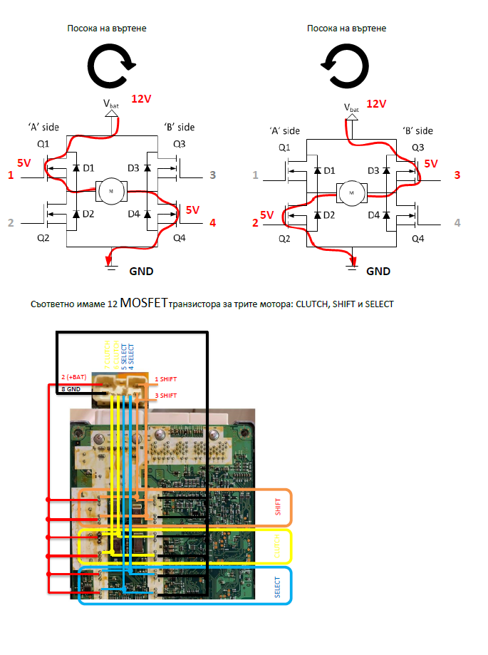

Механичната част на актуатора на съединителя
Положението на актуатора спрямо вилката.
Какво дава за:
Possibility of T/M Uplock?
Learn-Clutch Standby Point?
Learning-T/M?
Learn-Clutch Stop Point?
Petar555
Мнения: 615
Мнение от Petar555 » 29 Сеп 2021 15:24
mfandakov написа: ↑29 Сеп 2021 08:23 Може да се зацепи както виждаш сам...по три начина.
1...Работи
2...Работи мудно
Да, никога не се бях замислял, че това може да се сглоби по този начин.
Колегата Фандъков е прав. Измерих консумацията при трите варианта:
1. Нормално положение ~ 2A
2. Изместено в ляво ~ 30А!
3. Изместено в дясно ~ 4A
Да 30А консумация на празен ход е мооого.

Ако си направил беля е ето това.
