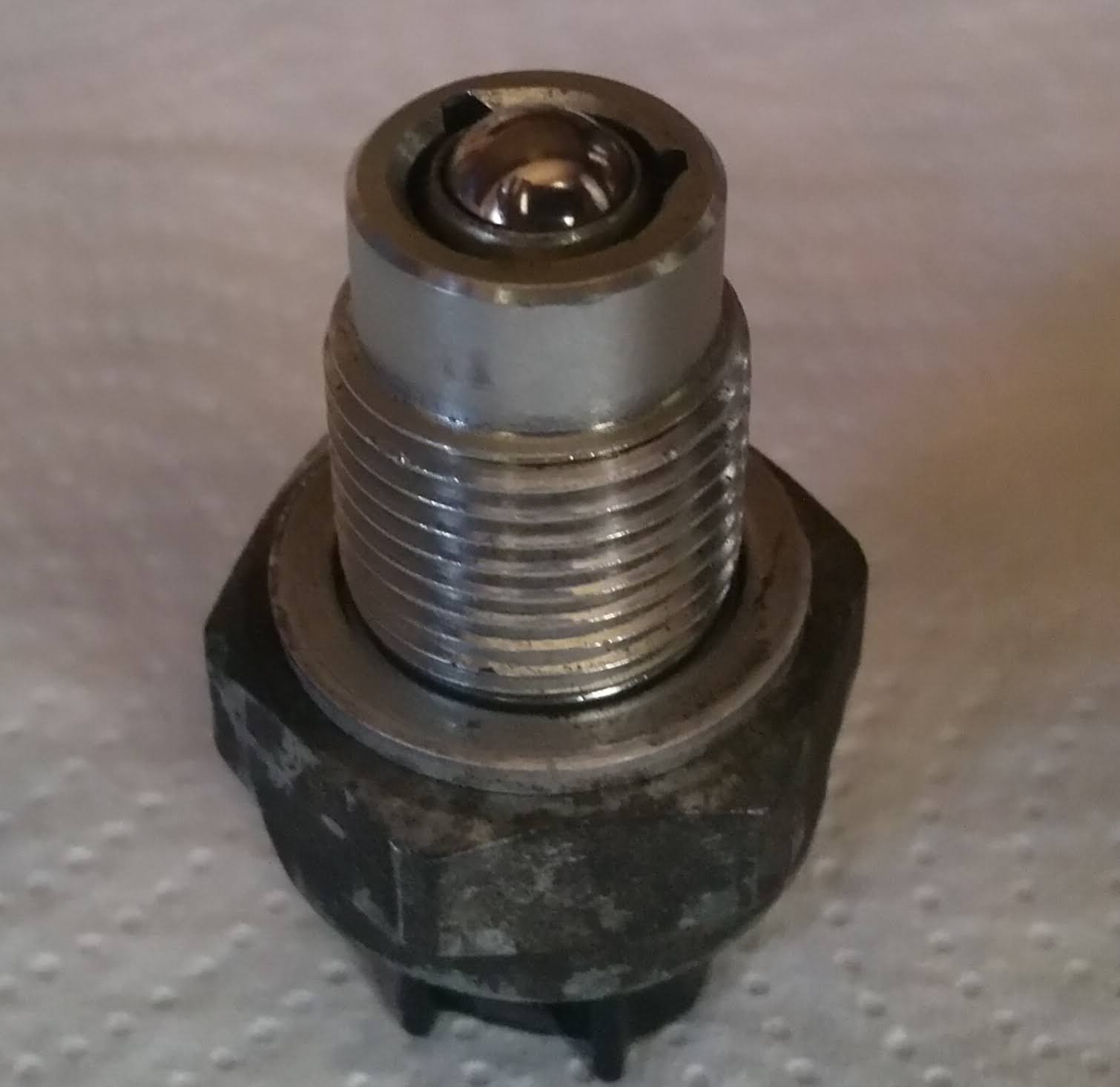

Здравейте колеги,
За колата на един наш съфорумник търся датчик за неутрална скорост. Понеже на пазара има много ментета, които изглеждат по същия начин като оригинала, дали някой от вас е сменял такъв и може да ме посъветва коя марка да избера. Или да подскаже откъде можем да купим оригинален, понеже тия в "Тойота" ги боли главата. Искат 400 лева! Ненормална работа!
Благодаря преварително за съдействието!

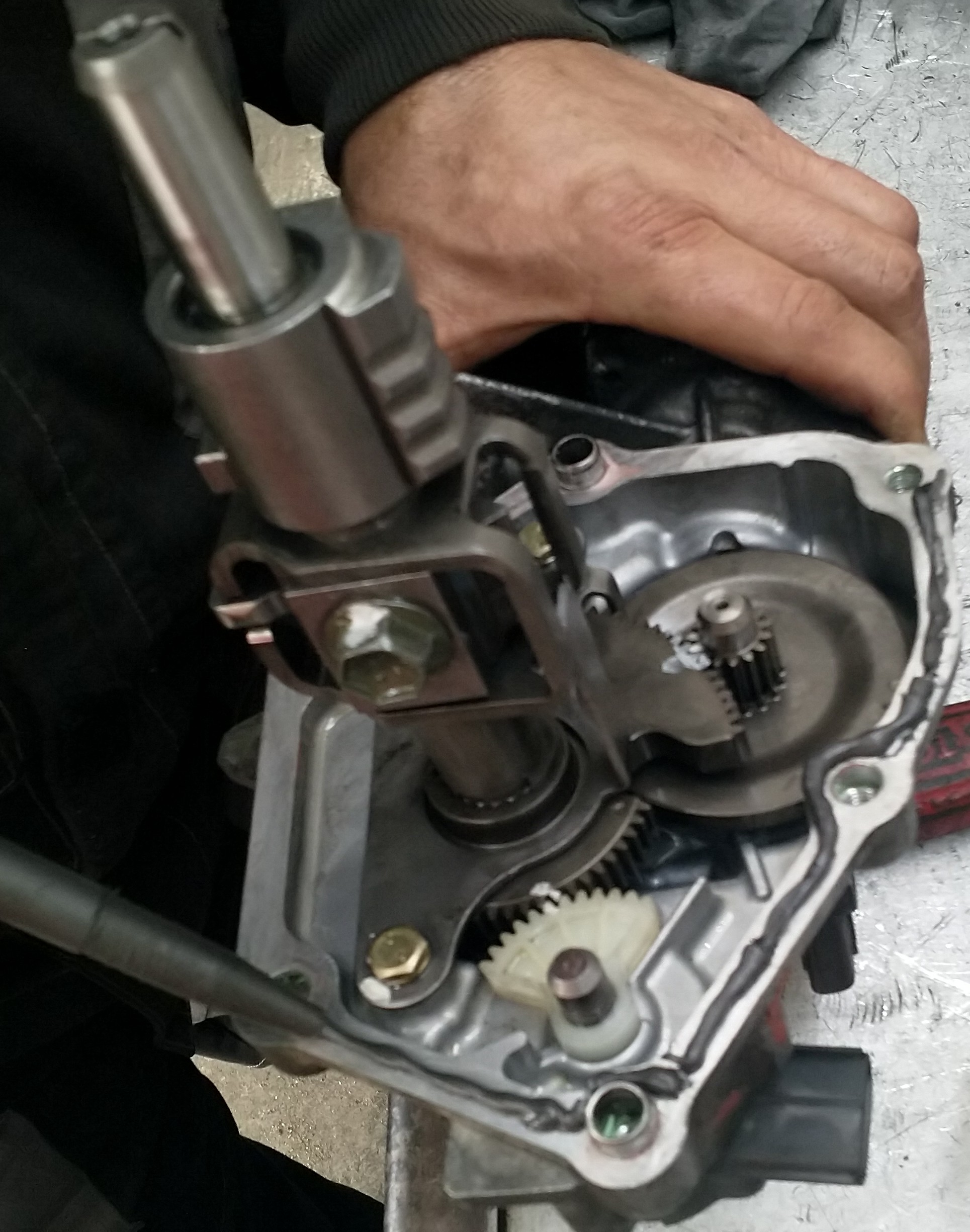

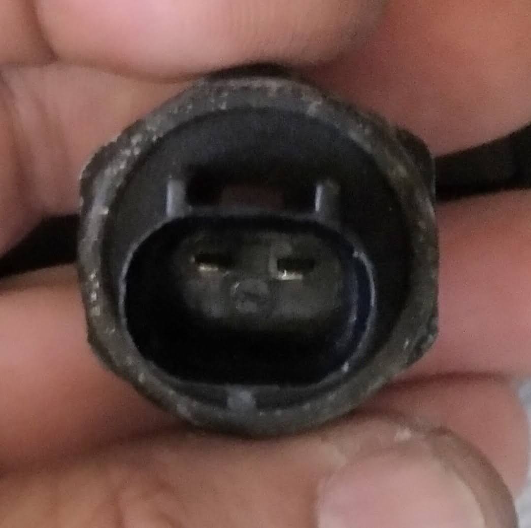

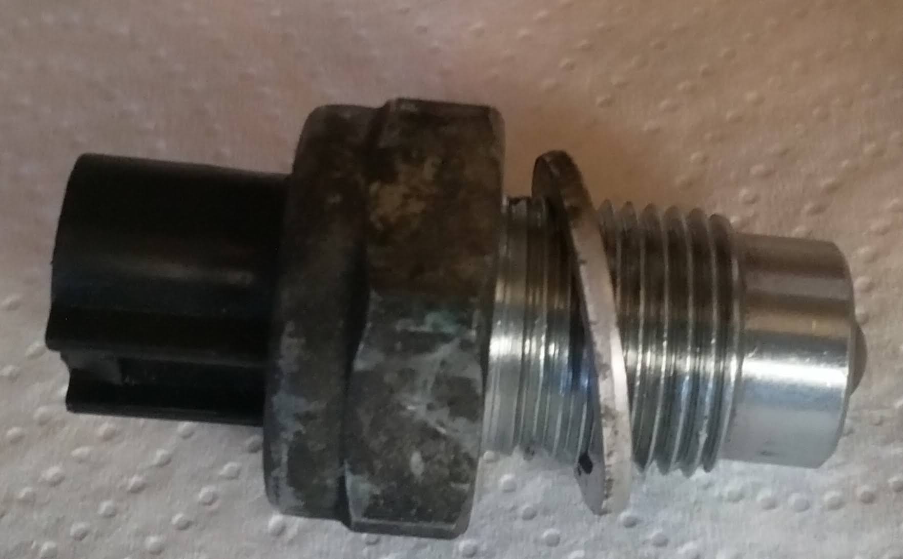

Досега не бях свалял актуатор на скоростите. Днес ми беше сефтето. Ето как изглежда. Не искаше да се обучи по две причини.
Първо, датчика за неутрална. Показваше съпротивление от 50 до 300 ама.
Второ нагорели и затлачени колектори на двете моторчета.
Лека вечер

Малко инфо, за който се интересува.
Публикувано на: 28 Сеп 2021 22:42
от Petar555
И още малко
