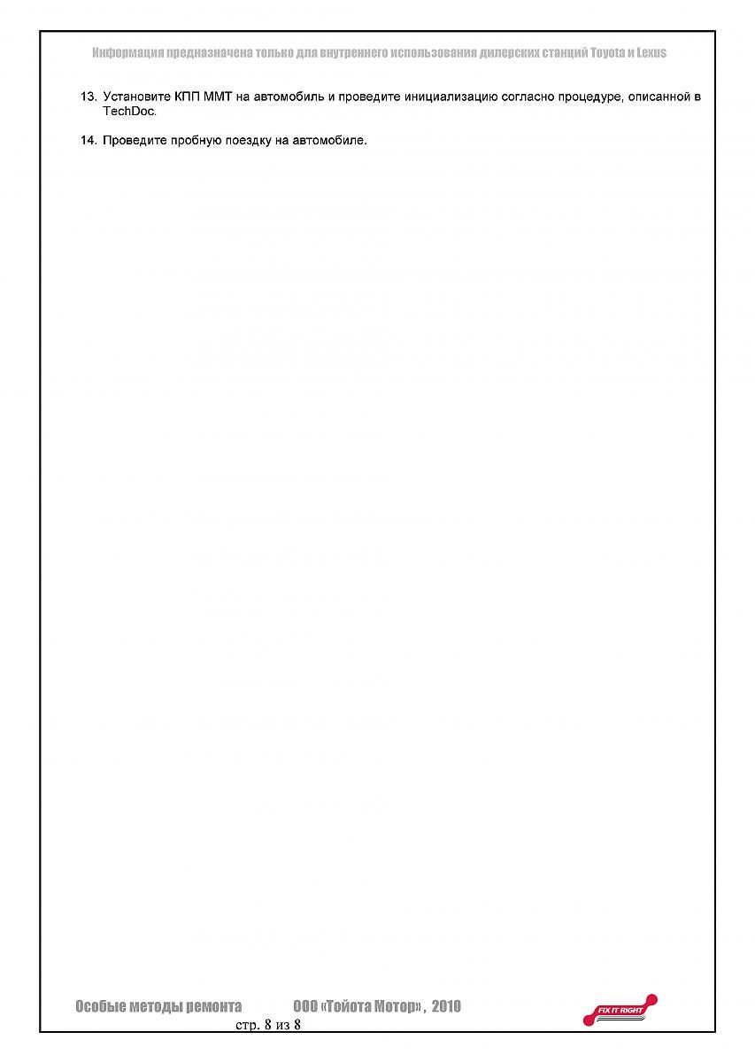

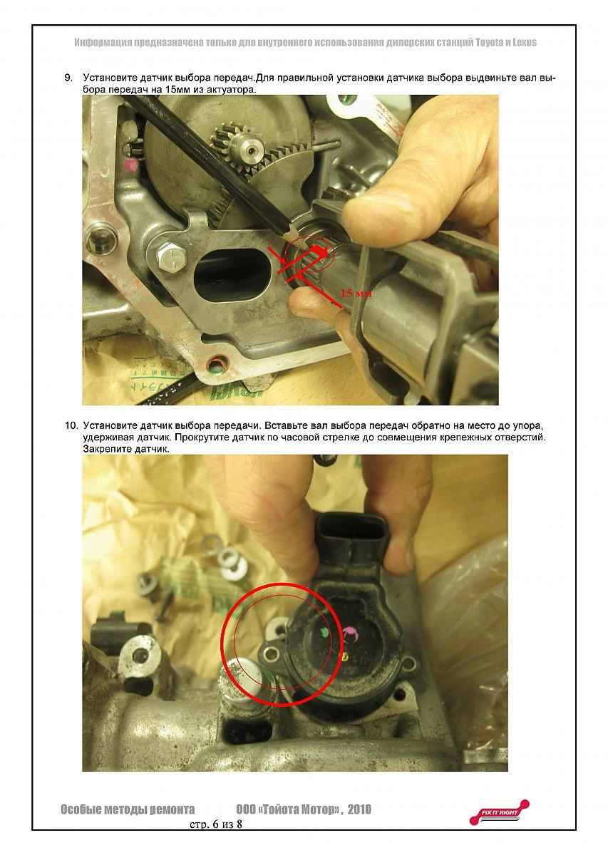

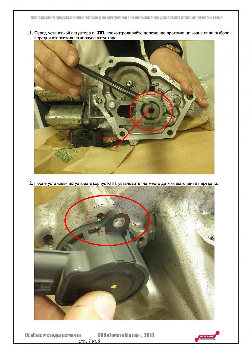

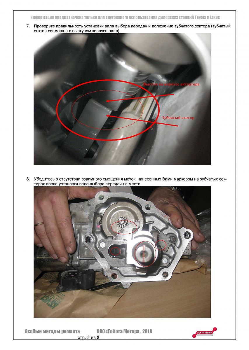

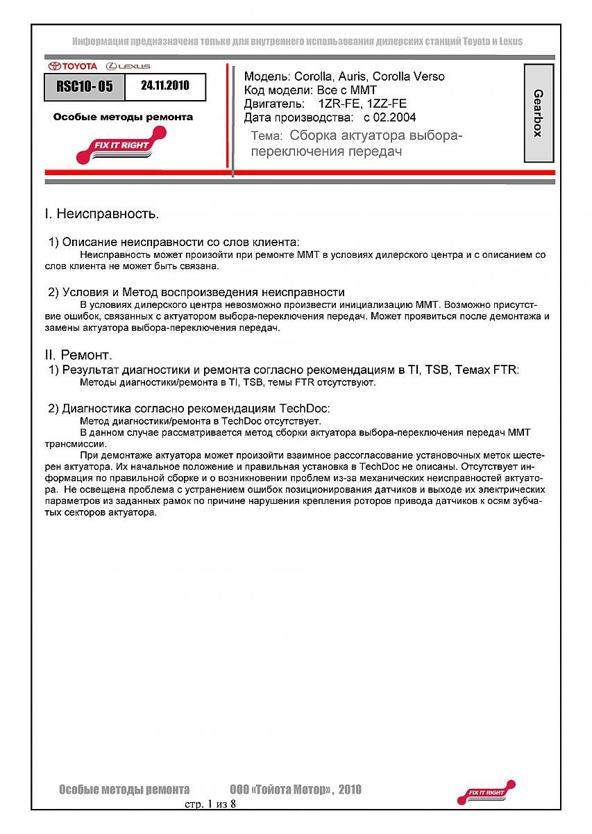

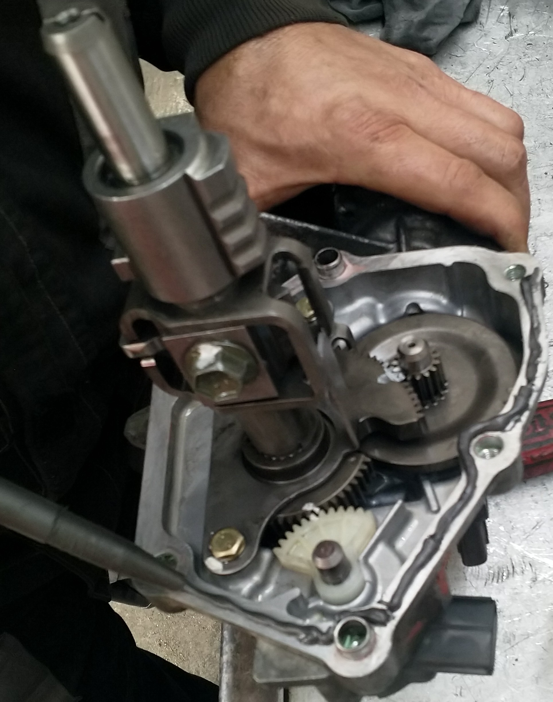

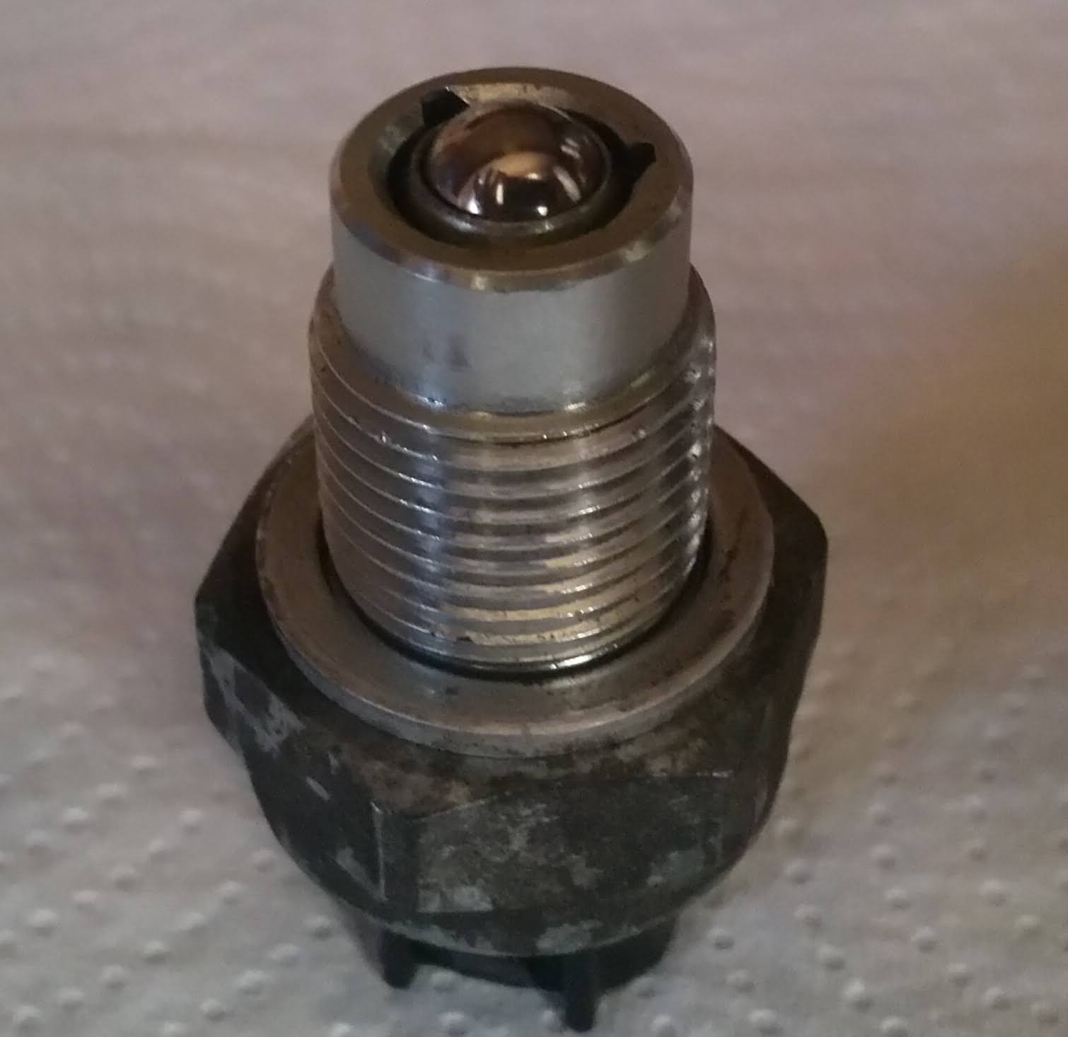

Малко инфо, за който се интересува.
- 1.png (364.07 KiB) Преглеждано 3721 пъти
- 2.png (880.31 KiB) Преглеждано 3721 пъти
- 3.png (969.51 KiB) Преглеждано 3721 пъти
- 4.png (878.73 KiB) Преглеждано 3721 пъти
- 5.png (852.79 KiB) Преглеждано 3721 пъти

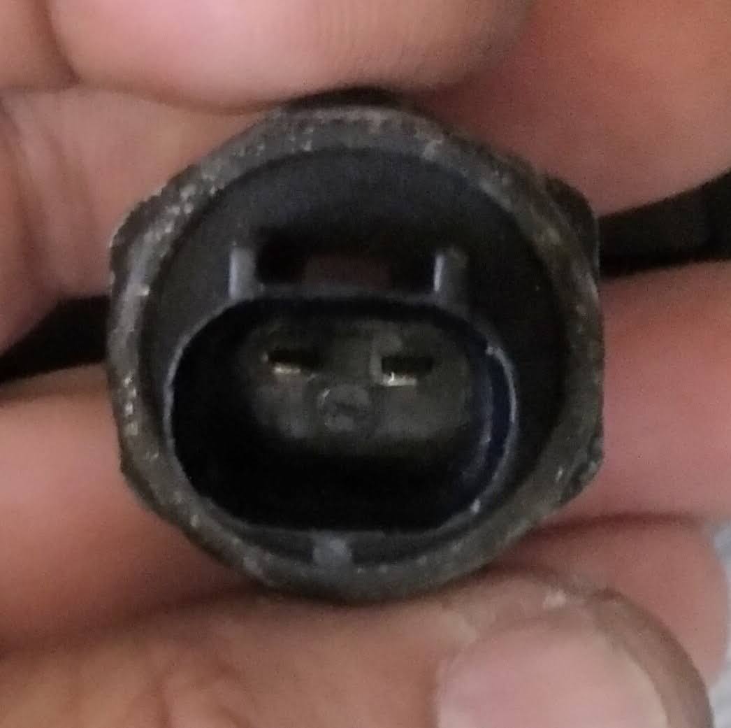

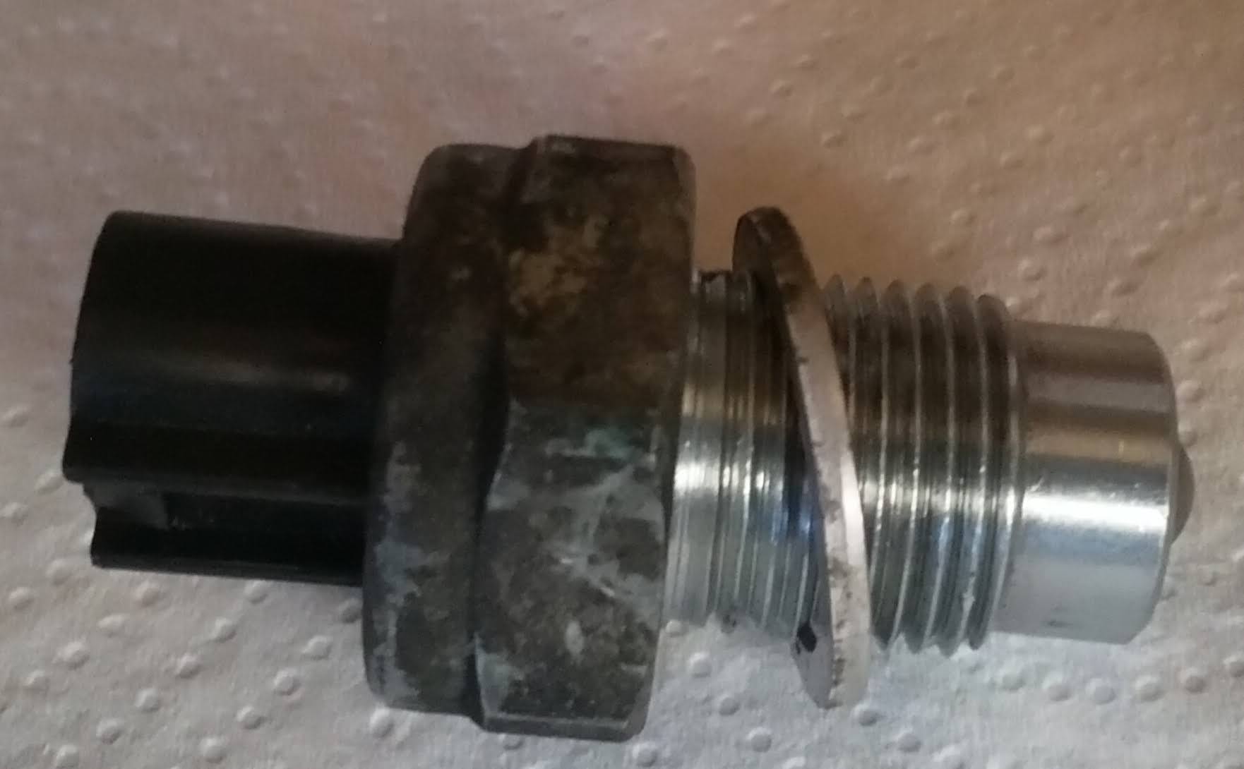

И още малко
- 6.png (912.99 KiB) Преглеждано 3719 пъти
- 7.png (979.54 KiB) Преглеждано 3719 пъти
- 8.png (80.61 KiB) Преглеждано 3719 пъти
