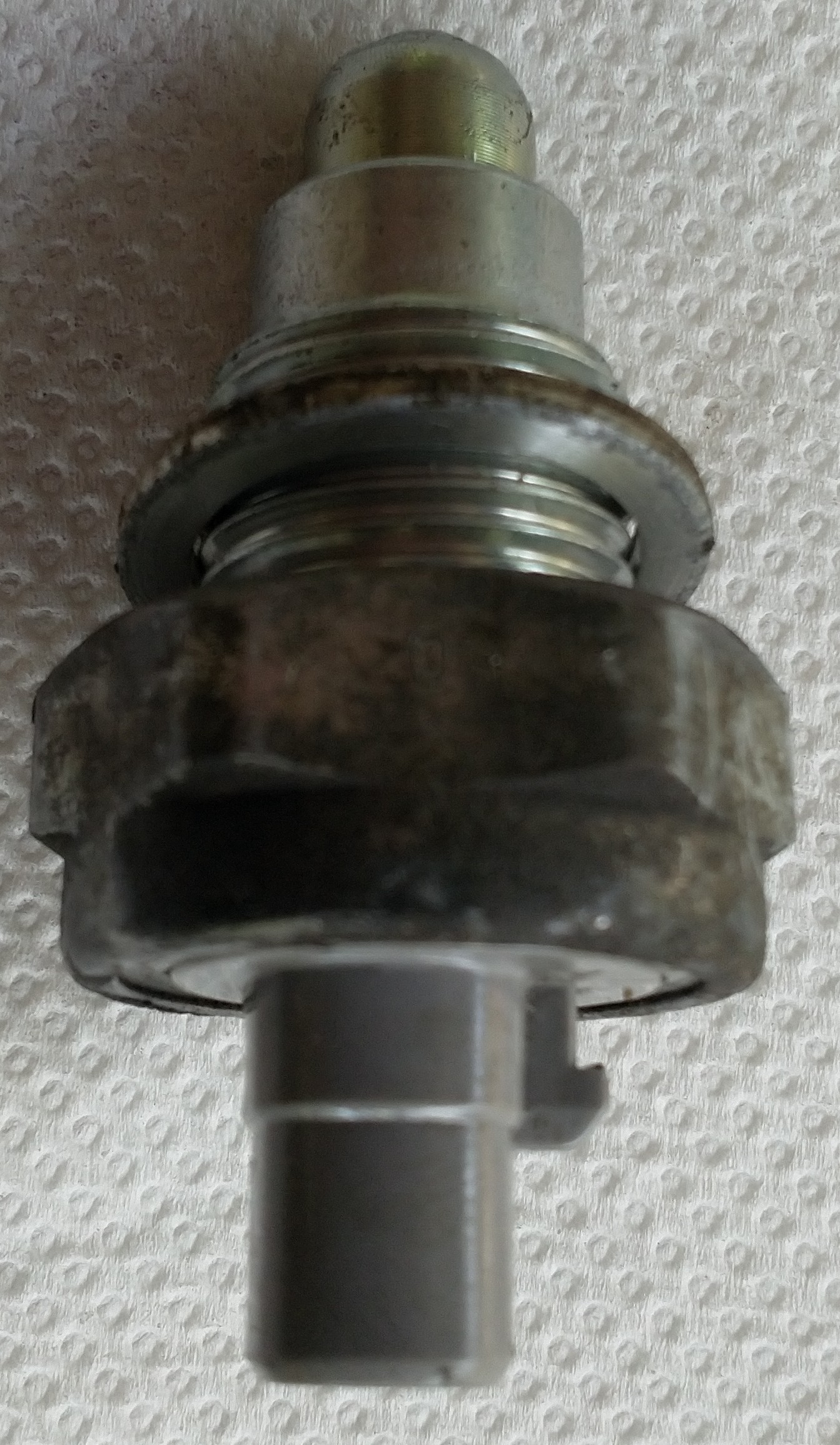

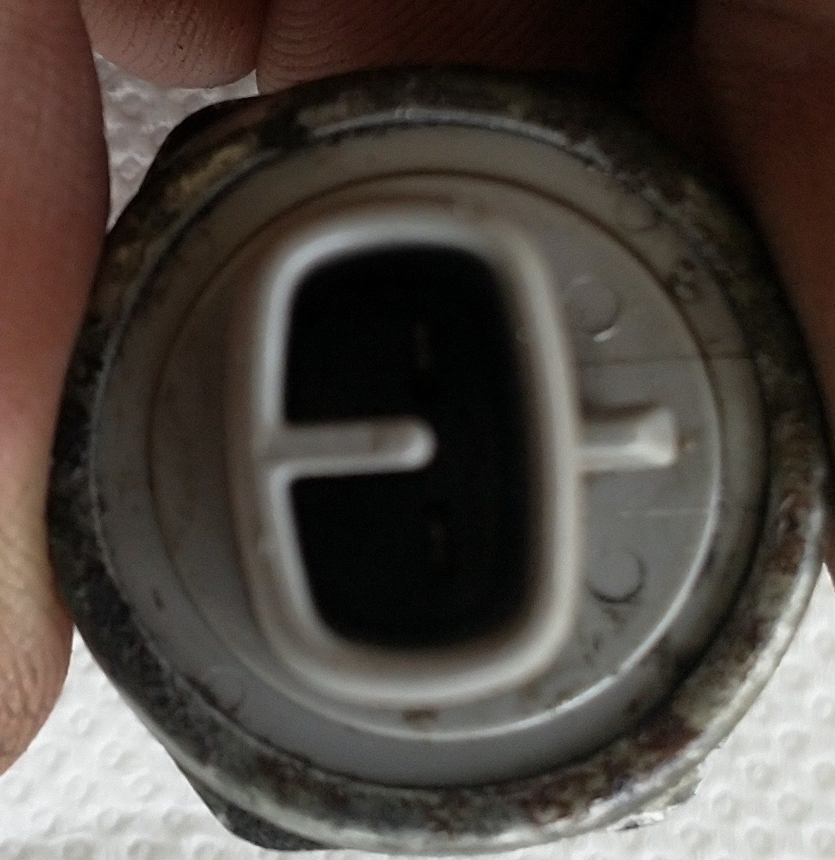

Миналата седмица и жена ми се оплака от същия проблем.Ivo Stoichev написа: ↑16 Авг 2021 11:42 Има един датчик от горната страна на скоростната кутия ,но не съм сигурен дали е той.
Днес го свалих, почистих и напръсках с контактен спрей. Засега работи. Ако пак започне да се бъзика ще купя нов

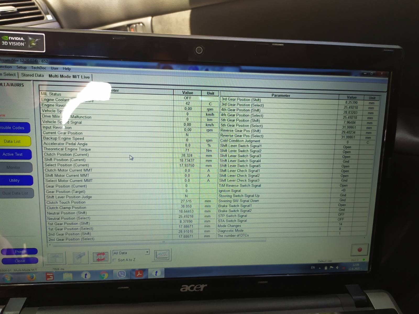

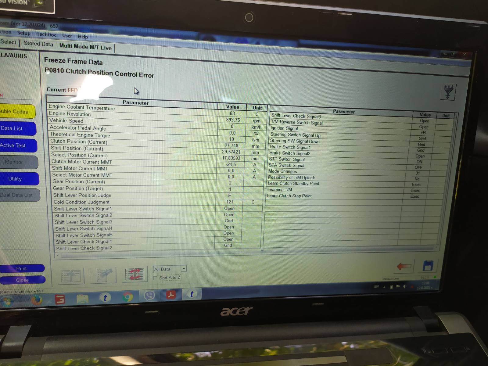

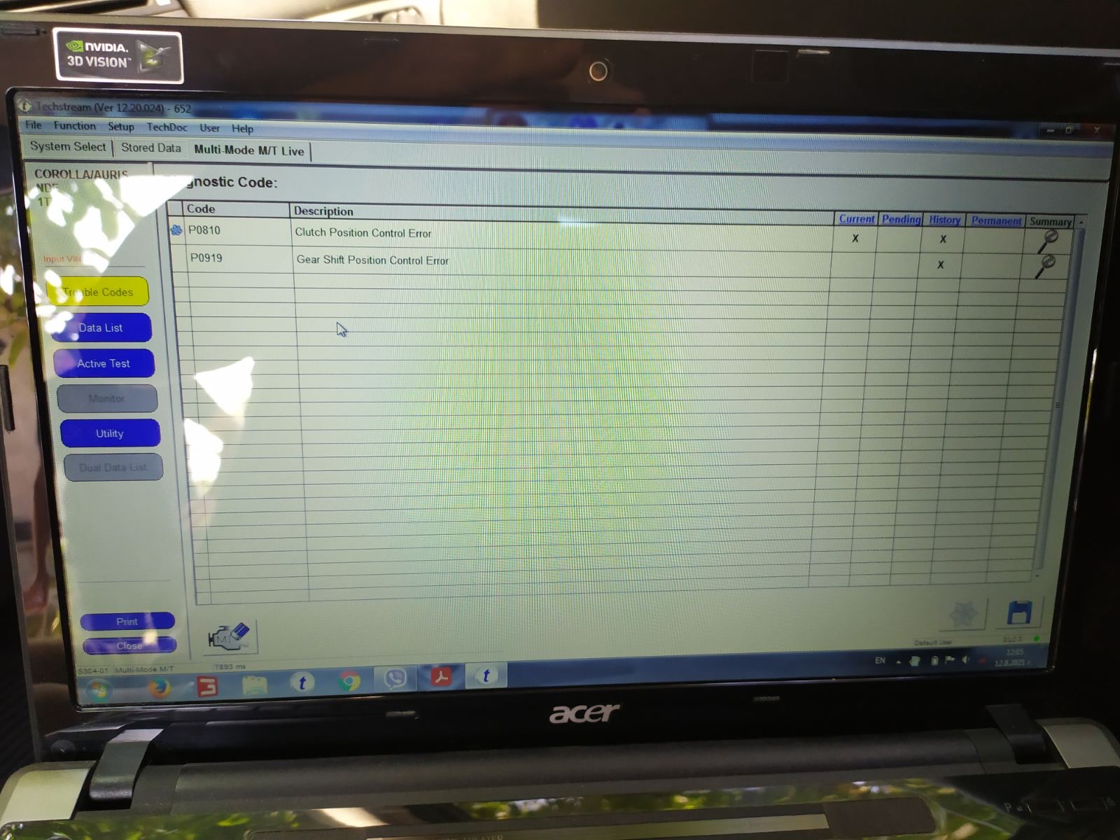

Здравейте колеги,
нов съм във форума, тази роботизирана кутия ми изяде главата, изчетох бая писано по темата, благодаря за всеотдайността на Petar555, mfandakov и останалите участници в дискусията, проблема при мен е от доста време насам, докато се кара, кутията изключва на светофара от предавка и не желае да потегли докато не се загаси изчака някакво време преди да се запали отново.
Предприех смяна на съединител както и смяна на актуатора с нов, но промяна няма никаква. Механика, който подмени всичко опита всякакви магии и не ще да потегли нормално и това си е.
Движи се, но след няколко км. колата отново влиза в "безумен" режим с грешка P0810, утре отивам с techstream и кабел, които ползвам засилено в Лексуса ми, надявам се, че обучението ще оправи този проблем.
Ако ли не ще се радвам някой вече ремонтирал такава кутия да ми пише, като остави контакт и съдейства в София да подкараме този "робот".
Забравих да споделя, че колата е Toyota Corola 2007г. 1.4 D4D
Мисията невъзможна е тази кутия, колеги някой от Вас сменявал ли е компютъра на скоростите? Забелязах, че почва да прави мизерии когато загрее автомобила. А и като го пипна самия компютър е доста топъл, нормално ли е да загрява до предполагаемите 40+ градуса. Отворих го за видими повреди по кондензаторите.. не видях такива. Свалих данни с техстрийм преди обучението и след него, разлики не виждам в разстоянията на различните предавки. Ще се радвам някой вече решавал проблем с тази кутия да даде своето мнение.

slowtraveler, много се радвам, че всички са си решили проблема с тази кутия, а някои със сигурност са се отървали от нея, но това няма как да го разберем. Четох и в английските форуми как хора остават на пътя заради подобни недоразумения с MMT кутиите. Както споменах автомобила е със сменен нов съединител и всичките му елементчета покрай него. Актуатора също е чисто нов, тъй като стария е видимо с износени моторчета и зъбни колела. Ревизирано е всичко по механичната част, изпълнени са процедурите по монтаж и изпъване на луфтовете при монтажа на съединителя. Но проблемите си продължават както и преди смяна на стария съединител и новия актуатор. Един вид съм в изходно положение. За това започнах с подробно четене... Какво би могло да бъде пропуснато за да се инициира грешката P0810 при положение, че обучението минава успешно, колата се движи и ако се кара на дълъг път и висока предавка няма никакви грижи, проблема идва в града при маневриране или спиране на светофар. А проблема, който имам не го видях из всичките 86 стр. Единствено подобно мнение видях от колега, при когото имаше Fail статус при Standby. За това ще съм много благодарен и задължен на всеки, който би могъл да мо помогне да реша този казус. Хубав следобед на всички!
