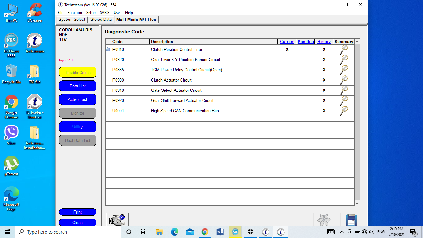

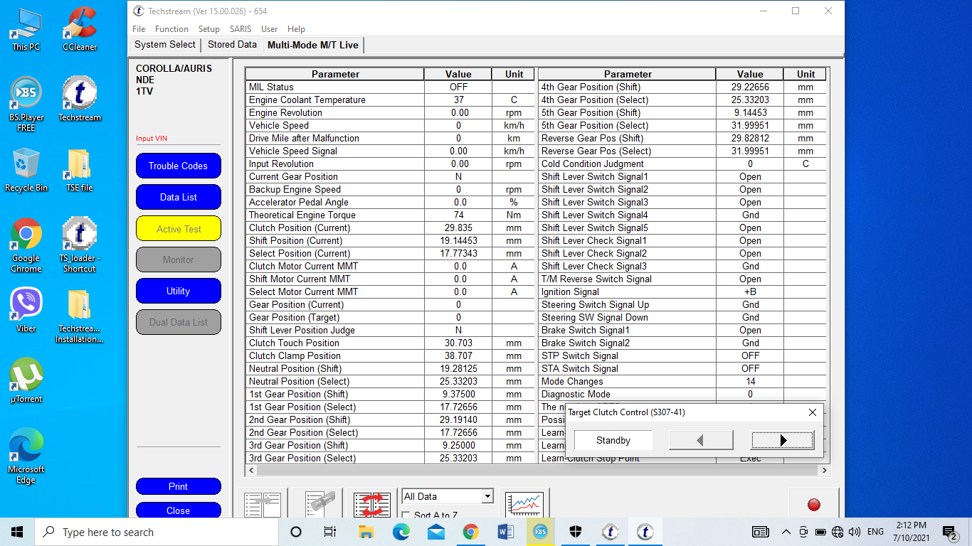

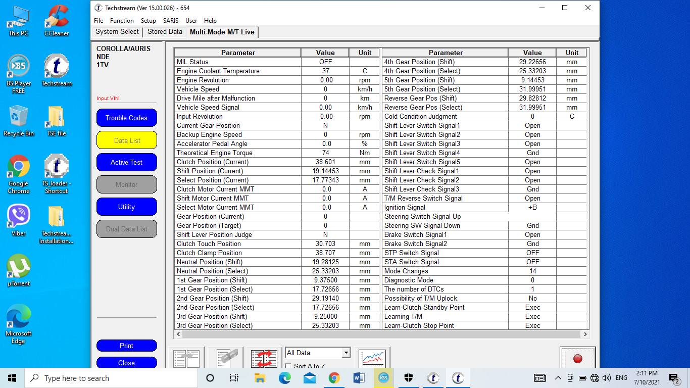

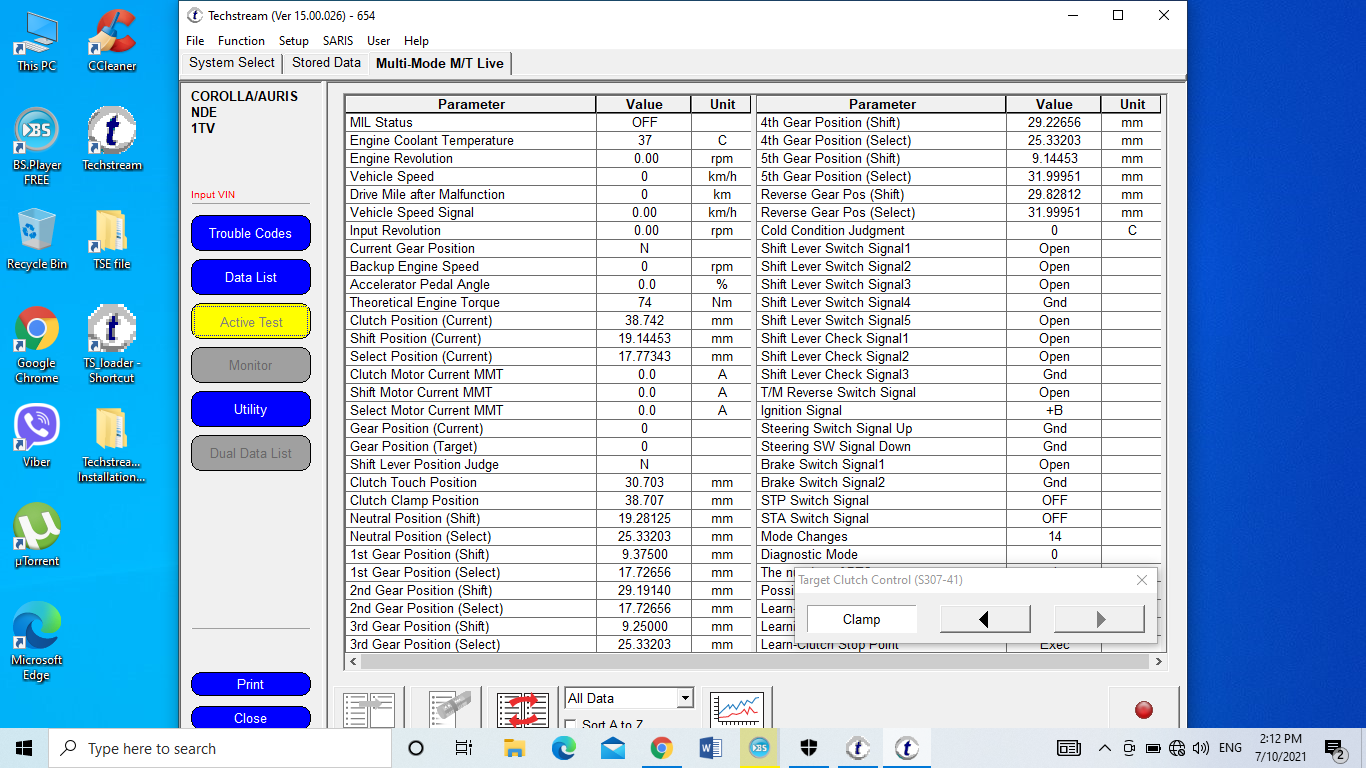

Мнение от chefo_nde » 10 Юли 2021 14:41
Здравейте колеги.И при мен се появи грешка p0810 със светването на зъбното колело и мигащо N.Колата е корола е12 1.4 d4d.Усеща се приплъзване на съединителя(на 225000 км-навърлял съм 50000 и до сега не съм го сменял).Дали само съединител да сменям или да ъпдейтвам и актуатора с нови четки,лагери и втулки.Прилагам и данни от techstream.Благодаря предварително.
Petar555
Мнения: 615
Благодарил/а: 21 пъти
Мнение от Petar555 » 14 Юли 2021 11:58
