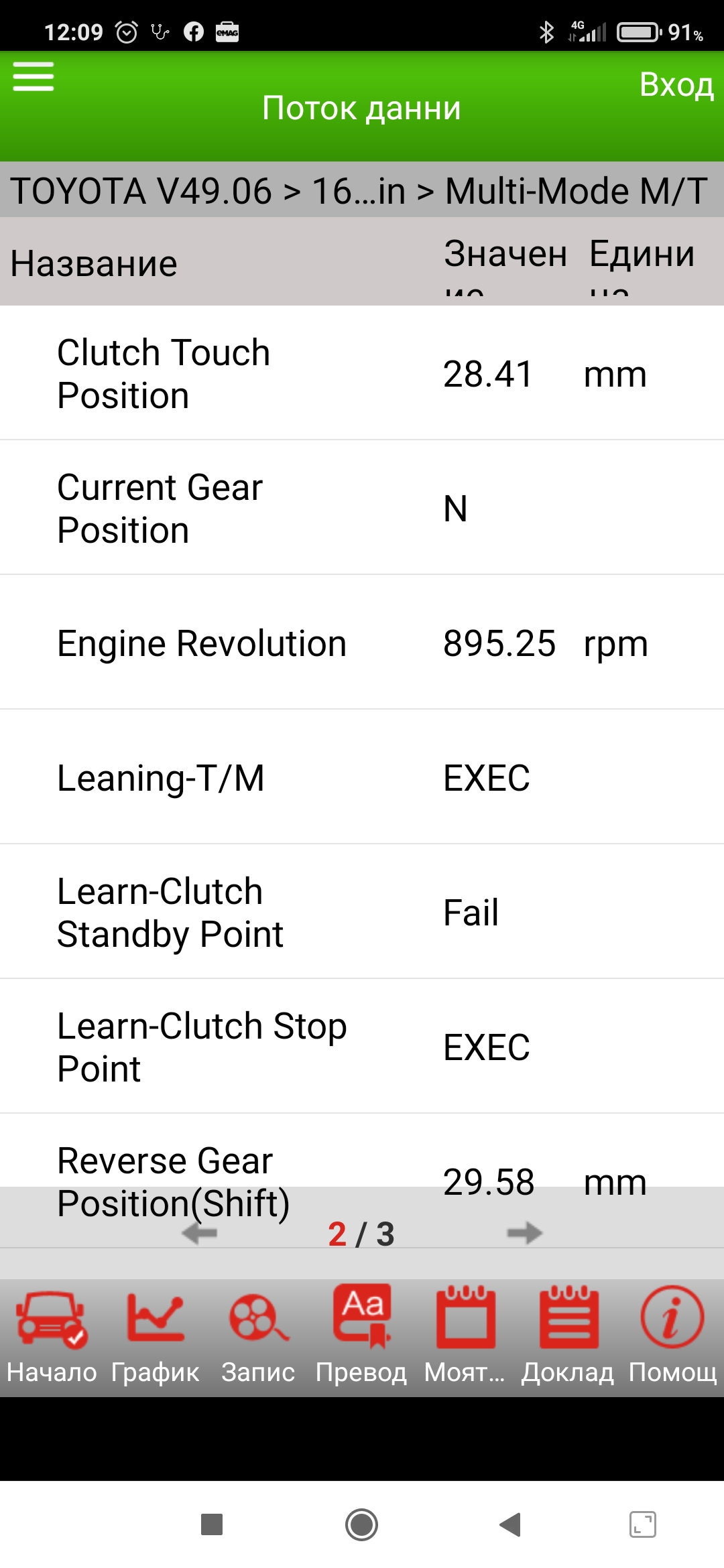

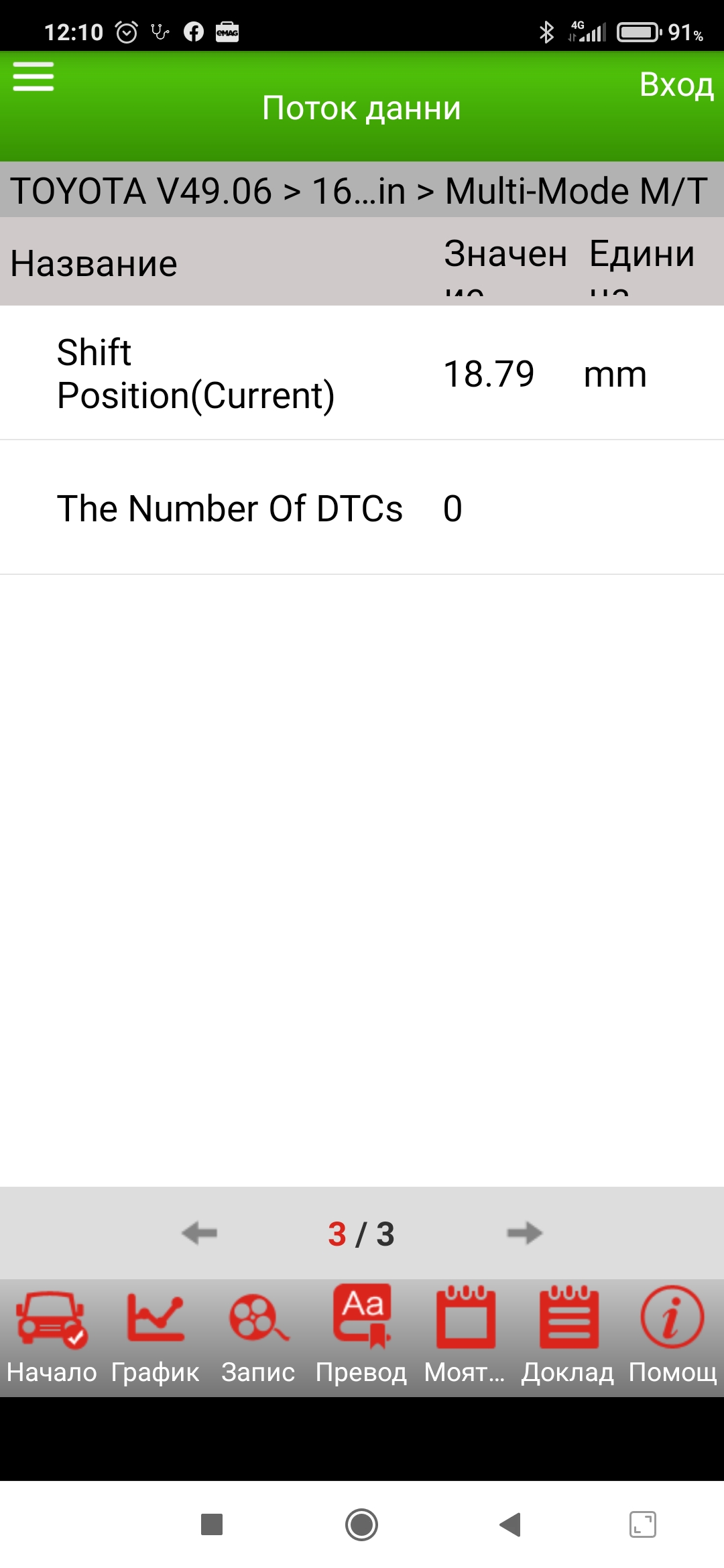

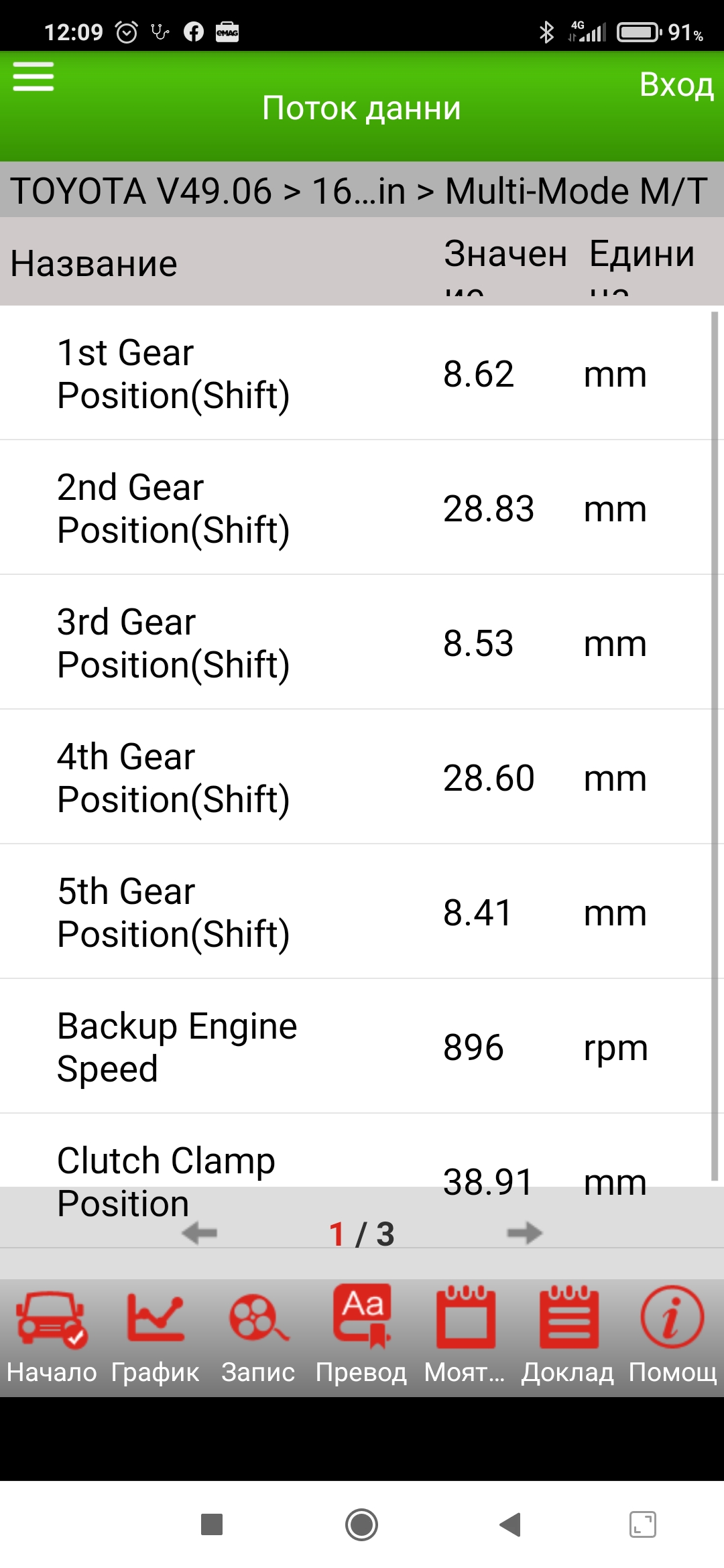

Здравейте колеги! Виждам, че има доста запознати хора с мулти мод трансмисията, за жалост аз не съм сред тях и имам нужда от вашата помощ. След смяна на съединител и актуатор на съединителя автомобила изгуби скорости. Съединителя е монтиран коректно, но преди смяната му не е поставен в Clamp position през диагностиката....
Следват многократни адаптации на екуто, съединителя и трансмисията, както с кламер, така и с диагностика Лънч. Симптомите са следните - Символът N се появява при контакт и не премигва, а в диагностиката няма грешки. След запалване обаче N започва да мига и съответно няма скорости и педал на газта.
Прилагам снимки от живи данни на съединителя за да не бъда голословен. Моля ако някой има идея какъв може да е проблема да пише в темата или да се свърже с мен. Благодаря ви!!!

Learn Clutch Standby point fail. Ето това ти е проблема.
Закарай го пак на позицията "смяна на части". Обери луфта. И обучавай на ново. Ще стане.

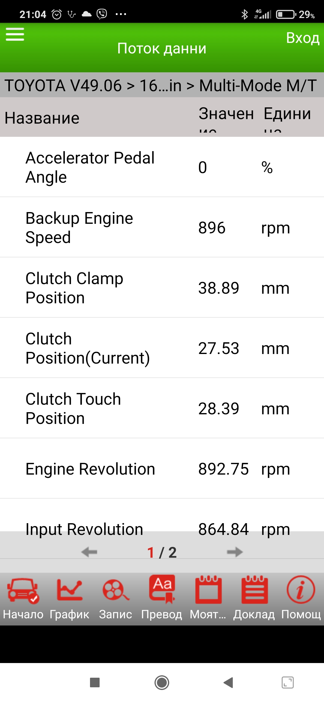

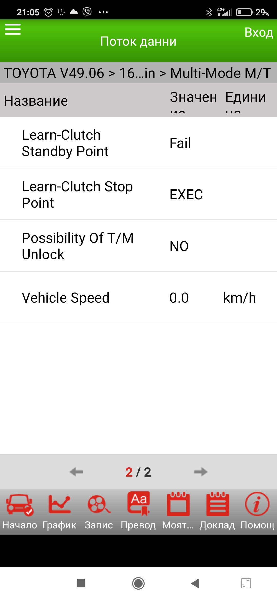

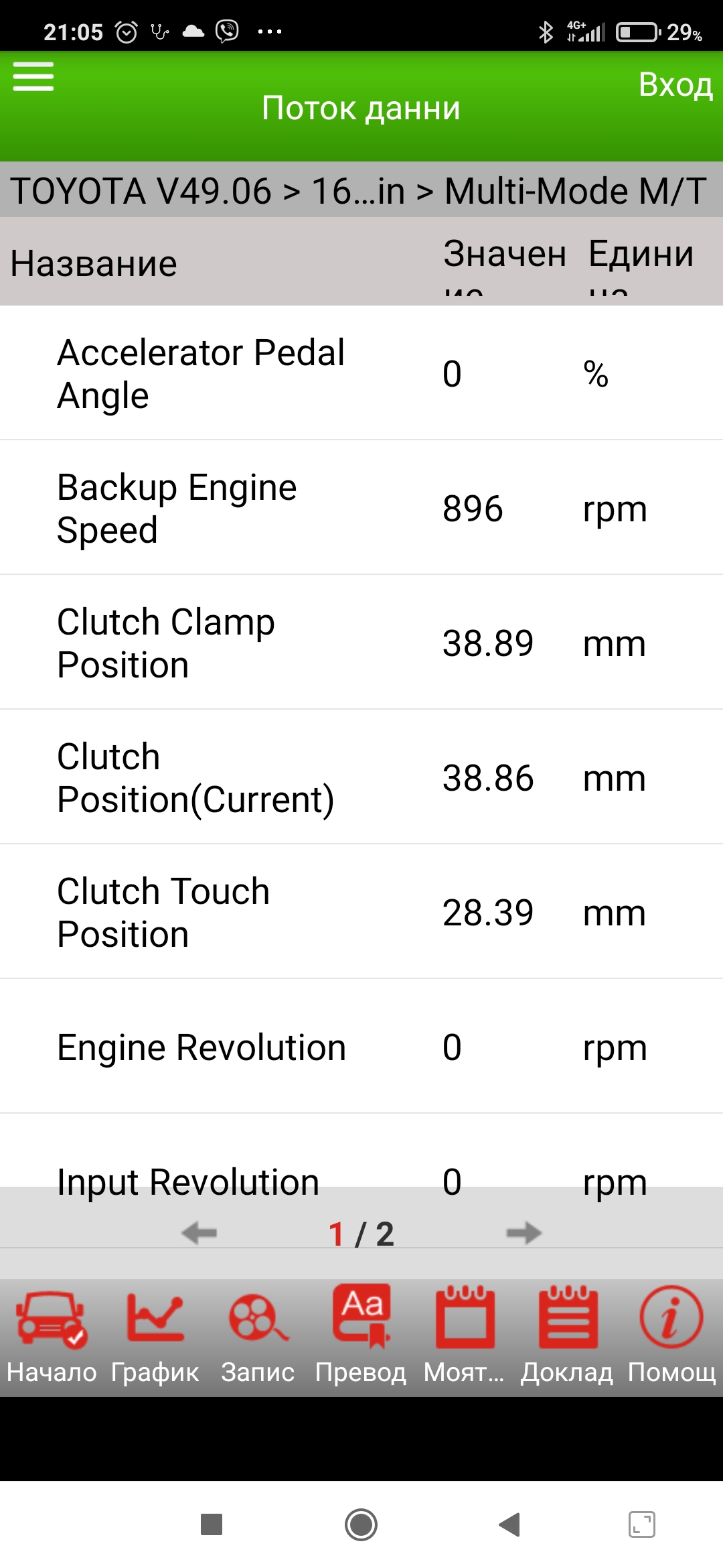

Мнение от discoverycold » 13 Мар 2021 12:12
Направихме го отново мига N на запалена кола. Ето данните.

Мнение от Petar555 » 13 Мар 2021 12:52
Нищо не сте направили. Актуатора не е на правилното място.
Petar555
Мнения: 612
Благодарил/а: 21 пъти
Мнение от Petar555 » 13 Мар 2021 12:56
Свалете актуатора. Демонтирайте моторчето. С една права отвертка го изпънете докрай. Върнете моторчето. Поставете актуатора така че да няма луфт на вилката и обучете.
