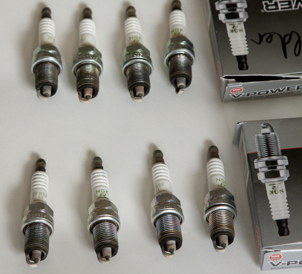

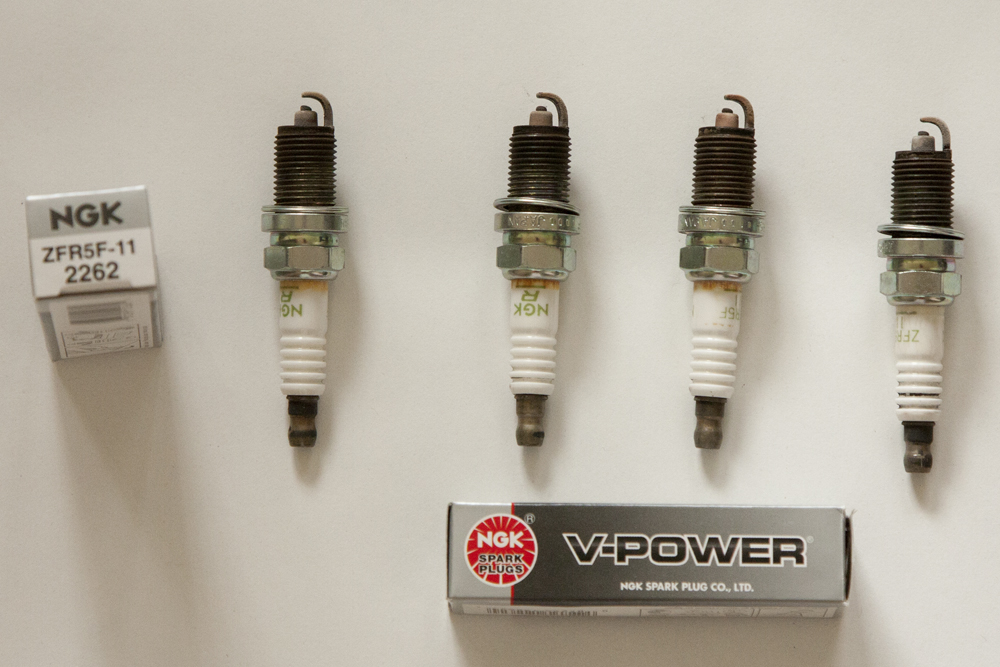

Ще ти покажа моите свещи пазя си последните два комплекта. Едни със сигурност са на 50 000 км (втория комплект), а първия е със сигурност над 50 000, защото с него купи колата и не знам кога са сменяни преди това. Изглеждат си абсолютно нормално с много малко смлаен електрод.
Как ти изглеждат свещите и колко дълго изкарват зависи от много неща: с какво гориво караш, колко масло ти гори колата, горивната смес дали е в параметрите, колко често си сменяш маллото и филтрите (горивен, маслен, въздушен), дали караш само градско или извънградско и т.н. и т.н.
Много се опасявам, че тези свещи, които се чупят или не гайретят много са си чисти ментаци с логото на Denso или NGK.
Току що снимах последните ми два комплекта:
С тези свещи купих колата. Не знам кога са сменяни. Аз ги смених, когато беше на 220 000 км.

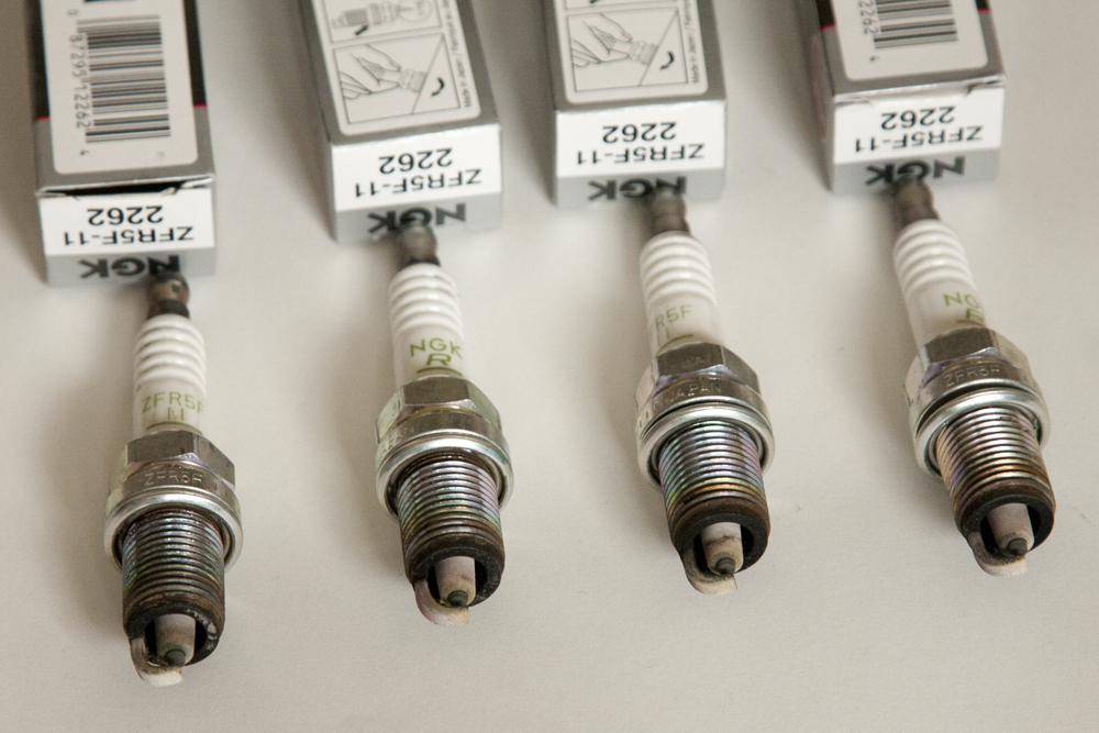

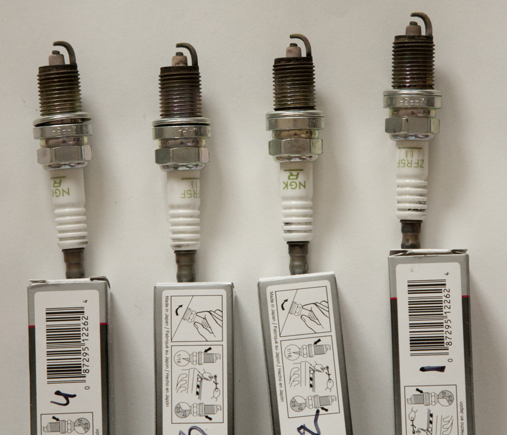

Втори комплект - карал съм точно 59 000 км с тях.
Втори комплект от долу (59 000 км)

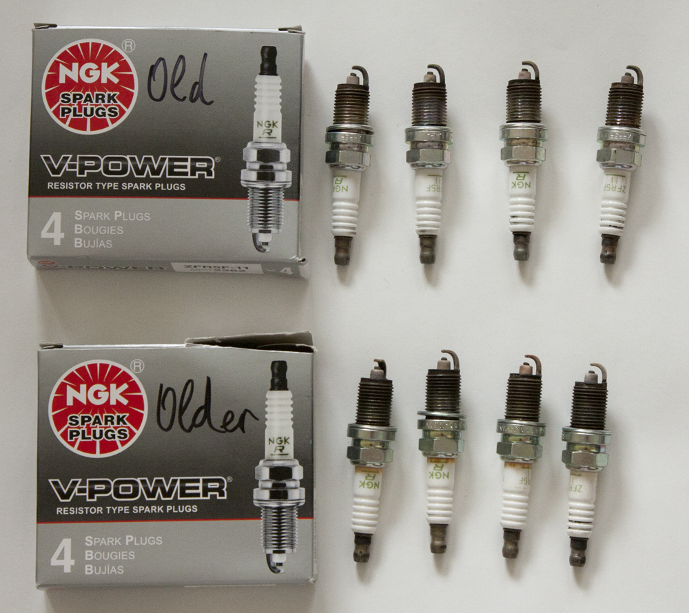

I и II комплект - заедно.
I и II комплект - заедно. (от долу)

Според мен напълно отговарят на описанието Normal на тази снимка, която rudolf е постнал на стр.1 в тази тема:

Джапи, тия свещи, които си снимал и двата комплекта имат около 2 мм разстояние и са за хвърляне отдавна. Като ти са евтини поне ги сменяй на 20-25000км. Не знам защо ги караш толкова много, и за подаряване не стават.

Не знам за какво говориш. Карам по книжка 30 000 мили, а и свещите оригинално идват с 1.1 мм разстояние. Ти за 30 000 мили искаш да са пак с толкова ли? biggrin.gif
Няма причина да ги смянам по-рано от 30 000 мили, не съм имал проблем до сега. Това на снимката са свещи с които не карам вече, т.е. стари, отделно първият комплект е каранция над 50 000 км, защото с него купих колата, а съм ги карал само 26 000 км преди да ги сменя. Вторият, който изглежда по-добре е сменен точно на 50 000 км. Смених ги не защото имах проблеми, а защото така е описано. Гледам, обаче че тук колеги имат проблеми с нови свещи и сменят свещи (конкретно автора на тази тема на 1-2 месеца). Така че аз проблем със свещите нямам. Споделям си само опита.

Отделно виж горе на сравнителната снимка какво значи износена свещ - първата в ляво (worn). Моите свещи са далеч от това състояни, а и както казах идват фабрично с 1.1 мм разстояние, което последното число от обозначението на свещите NGK, т.е. 11.
