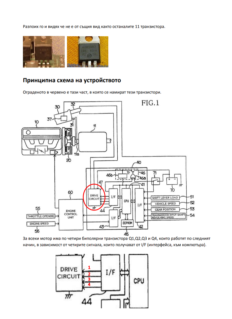

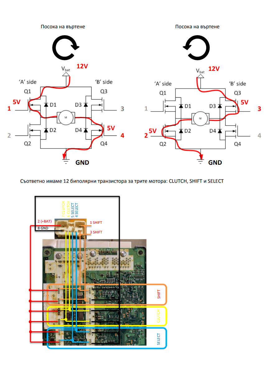

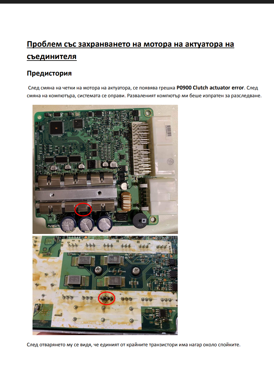

Отново изпращам описание на наскоро решен проблем, който съм разследвал преди 6 години.
- Screenshot_20250816-231910~2.png (385.65 KiB) Преглеждано 10199 пъти
- Screenshot_20250816-231943~2.png (324.68 KiB) Преглеждано 10199 пъти
