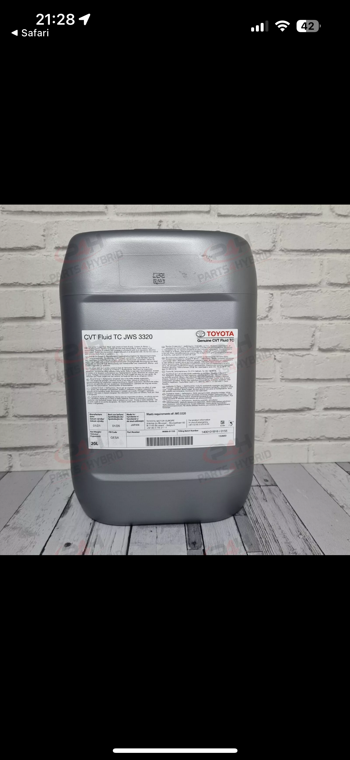

Колата е купувана чисто нова от ТМ Ауто. В момента е на 149к км. Бяха ми казали че на 150к се сменя масло на скоростната кутия. След ровене в нета, път и тук, видях, че кутията събира 7-7.5л течност.
Интересното е, че от ТМ ауто ми залагат 20 литра CVT TC. Знаете ли защо са ми заложили 20л?

Автомобила е неподвижен при D и R. При потегляне няма никакви проблеми. Не съм питал как ще сменят маслото. Предполагам цялото, но за чий са тези 20л. зададени, след като събира 7.5л... не знам :/

Asenov56 написа: ↑19 Мар 2025 19:20 Интересното е, че от ТМ ауто ми залагат 20 литра CVT TC. Знаете ли защо са ми заложили 20л?
Колко пари са ти казали? Ако е 20литра, по-скоро ще се откажеш да сменяш маслото заради цената :).
Това с 20 литра е грешка.

Защото, ако се поинтересувате как се сменя масло на автоматик ще знаете защо са тия 20л

Ето ми я офертата от ТМ ауто... даже 20% са ми сложили отстъпка :thumbsup:
TATI написа: ↑19 Мар 2025 21:13 Защото, ако се поинтересувате как се сменя масло на автоматик ще знаете защо са тия 20л
Ако ме насочиш къде да гледам, с радост ще прочета. Иначе не съм експерт по коли, и затова реших да питам тук, където има хора с опит :)

Колега ти въобще можеш ли да четеш?!?
Аз 20 литра никъде не виждам! А и 20 литра по 40,20 лв. не е 201,24 лв.
Та ходи на очен лекар.
п.п. а сега се сети какво е това 20L

zorbata написа: ↑19 Мар 2025 21:21 п.п. а сега се сети какво е това 20L
Аз реших, че това 20L означава литри... :D Тая кола 13 години ѝ сипвам бензин, течност за чистачки и накладки... отново казвам, лаик съм в тези среди, не ме съдете wink.gif

За да е максимално ясно, на снимката е 20-литровата туба, маркирана в офертата, от която се предполага, че ще източат 5 л на стойност 201.24 лв. за твоята кутия.
