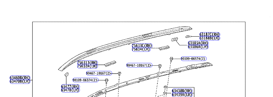

Ситуацията изглежда тъжно от към крепежи - детайлът май е декоративен.
От друга страна TMC твърди, че може да се инсталира "официалната" кутия-багажник на покрива
Добре, че е този форум и тази тема - да науча и аз някоя нова дума на български. :whistle:

Akima написа: ↑28 Фев 2023 16:34 Ситуацията изглежда тъжно от към крепежи - детайлът май е декоративен.
Нали това говорим - идеята му е първо да придаде малко по-достоен вид на покрива (няма да е обикновена плоска тенекия като на ладичка я :) ), и второ - да скрие реалните крепежи, към които се прикрепя кутия-багажника на покрива...
Като се замисля - на всички предходни автомобили с подобни лайстни крепежът на багажника ставаше по подобен начин - отваряш капачето и под него виждаш яки метални планки (заварени на гредите на покрива) с резба за болтове, чрез които се закрепят планките на напречните греди... Реално пластмасовите декорации не носят никаква тежест нито оказват каквото и да е влияние върху здравината... Можеш спокойно да ги демонтираш и пак да си караш с багажника...

На релсата отгоре има на две места капачета.Вдигнаха ги пред мен и развиха болтовете.Не мисля,че е декорация.Първото капаче е много напред,второто -почти на средата на тавана.И в края на релсата -двойнолепещо.Момчето я разглоби пред мен.Схемата и аз я открих в интернет.

Jorjeta Bogoeva написа: ↑28 Фев 2023 18:43 Вдигнаха ги пред мен и развиха болтовете.Не мисля,че е декорация.
Нали точно за тези капачета говоря - там се хваща багажника...
Лайстната е декорация... Болтовете и местата за захващане - не, там се захваща 'на здраво' за гредите на покрива самият багажник...
Можеш да махнеш лайстната, но местата на захващане остават и за тях можеш да захванеш багажника така, както би бил и с лайстна. И багажникът ще си е хванат здраво, дори и ластните да ги няма...

Но това не е лайсна, а релса. И след като се лепи, явно не е предвидено да се маха/слага от потребителя когато пожелае. Както и да се извърта - това е калпава работа от страна на производителя.

slowtraveler написа: ↑28 Фев 2023 15:04 Според мен проблемът не е толкова в проектирането, колкото в грешка/дефект в изработката... Останало е остатъчно напрежение в пластмасата и тя се деформира при промяна на температурата.
Другото е, че този надлъжен декоративен детайл явно са решили да го захванат само по средата, където са не-декоративните планки за захващане на напречни греди за кутията за багаж. Ако бяха сложили по една макар и по-малка планчица с в крайщата му, за да ги фиксират, нямаше да "зейва" така като се отпусне лепилото, напечено от слънцето.
Jorjeta Bogoeva написа: ↑28 Фев 2023 18:56 Звънях в Тойота Германия.
Не бих се занимавал да поръчвам нова релса, тъй като конструктивно ще е закрепена по същия начин и пак ще се разлепи краят й. Освен ако не решиш да "побългаряваш" конструкцията й, добавяйки механично закрепяне и на задната част, което би изисквало нова дупка на тавана. Разбирам, че си перфекционистка по отношение на визията, но специално за тази наистина декоративна релса, ако не свисти нещо по магистрала заради въпросното "зейване", не мисля че е нещо, за което си заслужава да му обръщаш особено внимание. Карай си и си се радвай на колата.
