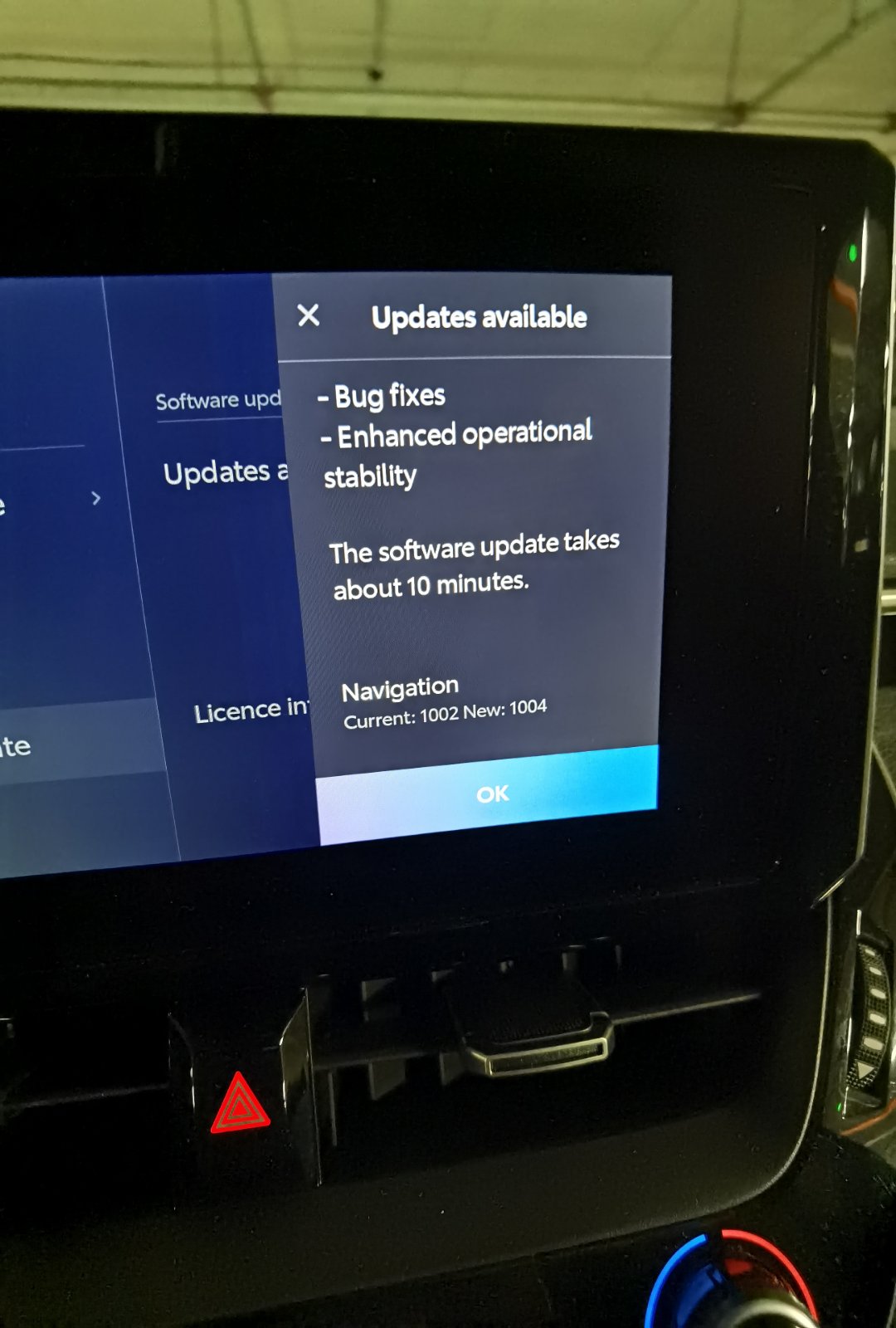

За колегите с нови Короли от 2022 година, имате ли следния проблем, става въпрос,че колата показва,че има ъпдейт за софтуера, но при опит да се свали излиа следното : Unable to update software, please try later. Error Code 110?
Как да сваля сваля въпросният ъпдейт.. пробвах с включен wifi и без интернет се неще и дава същото?

Да не би да търси конкретно устройство в конктетен порт?
Изхождам от идеята на смотания китаец в колата:
Ъпдейт само през USB-A порта, или през GPS sd-card. За картата максимален размер от 8ГБ и FAT32 задължително, иначе гърми в рекавърито, преди да започне флашването. За през USB - може и по-голямо ама пак FAT32.
USB портовете на гърба са 2, слотовете за карти са също 2.
Самия Андроид чете NTFS, exFAT, FAT32 до 128ГБ със сигурност, че нямам по-голяма флашка.
Другия вариант е да не стига място да разпъне файла с ъпдейта някъде по вътрешния сторидж - виж дали няма опции за почистване на кеш, разни потребителски данни.
Смени и флашката с друга (по-малка), евентуално форматирана на FAT32.

А този ъпдейт за коя част от земното кълбо е?

Вие що решихте, че тва е ъпдейт през USB.
"Показва че има ъпдейт" звучи като ОТА.

И къде се изсипва файла, за да му се провери целоста, през контролното число и цифровия подпис?
Впоследствие и да се изчете и запише в правилните региони от флаша на устройството?
Въпроса е реторичен...

Сигур тойотците са си заделили темп сторидж за изтегляне на архива, разархивирането на имиджа и чексумата и сравняването и къмто изчислената от имиджа. Не е като да е нещо нечувано. Теглил съм на usb че моята няма ота и е същата работа.

Защо да не ползват вътрешния, и да спестят пари от по-малкия флаш чип?
Като знам че стойките на външните панти на задната седалка, не са боядисани с нищо, за разлика от вътрешните, спестявайки 3 грама боя и/или грунд... Много се съмнявам да се набутат, да блокират парче от флаша за OTA.
Това е едната теория - няма къде да свали файла и да го провери и разпъне. Другата е от сървърите с ъпдейтите да се подава грешна чексума по някаква причина, или междинно устройство по трасето да поврежда съдържанието на пакетите, съответно на файла да не му излиза чексумата.
Приемаме на доверие, че конкретната бройка няма повредени клетки във флаша, или дефектна рам памет.
