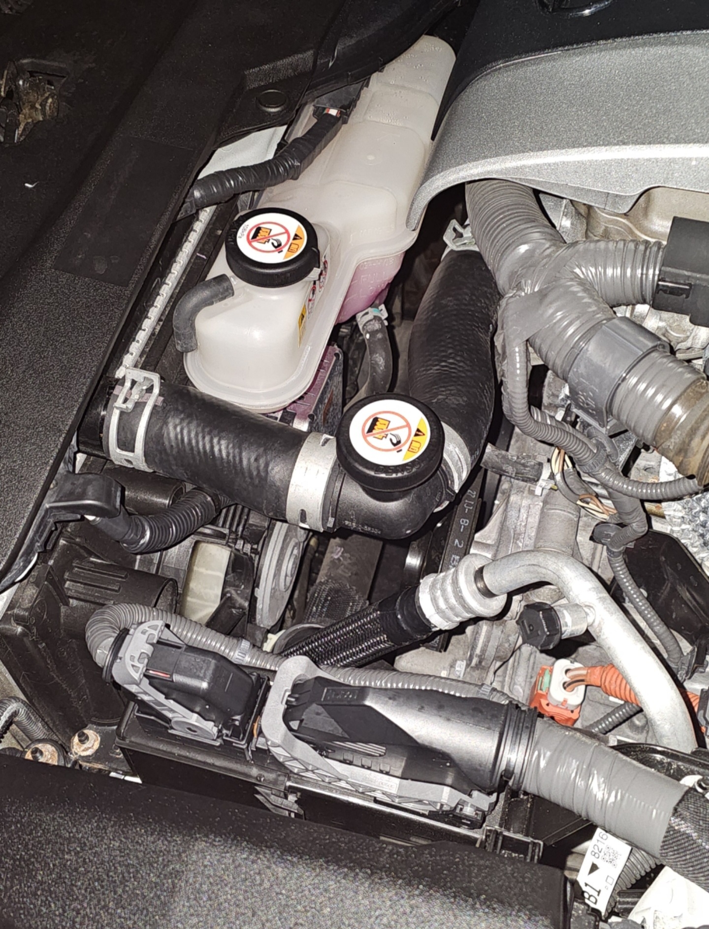

Привет, ще използвам тази моята тема, за да споделя една странна случка и да питам за съвет, ако въобще може да се разшифрова подобна "загадка"
, но може пък някой да е виждал точно подобна картинка. Та,... Онзи ден вдигам капака на Лексуса да видя какво пък става отдолу и да налея течност за чистачки и какво да видя: цялото пространство между казанчето за антифриз, радиатор и водна помпа (на ДВГ) опръскани доволно с дребни капчици розов антифриз, по помпата също (върху корпуса ѝ)....иначе шайбата и ремъка бяха чисти. Нивото в казанчето беше доста под минимума. Колата НЕ е прегрявала. Озадачих се доста, спонтанно помислих, че помпата е заминала, както беше при всичките ми/ни Тойоти до сега. Но самата шайба и ремък бяха чисти. Вдигнаха я с репатрак, откарахме я в сервиза, оставих я. Звънят ми вчера и ми съобщават гордо, че СИСТЕМАТА НЯМАЛА ТЕЧОВЕ НИКАКВИ, били допълнили, карали я, натискали, гледали, НИЩО. Викам им..."е той антифризът от някъде е излязъл от системата", даже я гледа самият механик и го видя лично той, като я предавах. Викат..."ми не знаем, напълнихме я на макс., следете я". Докарах я от сервиза днес, гледах нивото по пътя 4 пъти (за 85км), наистина всичко е перфектно, все едно нищо не е било. Ок, ма аз сега заминавам на дълъг път в отпуска и ми е доста дискомфортно. Споделих го това с един приятел от София, автомонтьор, каза, че си представя два варианта (бил ги виждал): 1. имало е запушване временно по системата, вдигнала е налягане и е изпръскала през вентила. И, 2. вариант...като са сменяли антифриз (това беше преди около месец ) не са дозавили хубаво капачката и е изпръскало от там и сега не искат да си признаят (признавам си, не погледнах капачката, а трябваше). Вие какво бихте казали по въпроса? Някой сблъсквал ли се е с подобни случки? Мерси предварително

Ами и аз си мислех, че би паднала, но било възможно съвсем леко да е била не до край, каза моят познат. Ремък има един само- за водната помпа. Не знам какво да мисля, факт е, че беше пръскало много здраво, а сега капка не излиза, даже измих двигателния отссег отпред, че да виждам оо-добре, ако има нещо пак.

Във зоната на изпръсканото има ли маркучи на охладителната система?
Ядох го със на баща ми ръждавелката. Подкарах я от Словения, почти до хърватската граница със пълен антифриз, и словенеца ми каза че не губи антифриз и не яде масло.
На първата сутрин вкъщи открих че разширителния съд е сух. И се хванах да правя тест на газовете, че и нямаше очевиден теч никъде.
Излезе отрицателен и налях още литър и половина вода. Разходих я градско около 20-25 километра и изчезнаха 150 грама.
Излезе горния дебел маркуч от двигателя към радиатора. На завоя към радиатора има сегмент със втори маркуч/шлауха и е отворил пора под него. Отвън всичко изглеждаше чисто, но по ръба на опаковъчния маркуч намерих омазняване и бели петна. Като го обърнах наопаки вече се виждаше на завоя му къде са дишали парите, като вдигне налягане. Беше сцепена на две и капачката на радиатора. И спря да губи.
Огледай да няма пора в някои маркуч наоколо. Щом си намерил антифриз по мотора наоколо ще има и по маркучите окъдето е излязъл. Ако имаш УВ фенерче, може да пробваш дали "свети". Тойотския LLC свети в кафяво, някакъв розов от сорта на G11/G12 във ЗаПирата светеше в керемиден цвят на УВ светлина в тъмното.
Горните две също са достоверни твърдения, но ще има олято и по маркуча на преливния съд или около капачката. Не е трябвало да миеш мотора, докато не намериш окъде е тръгнало.

Измих го, че да е чист и да хвана, ако пак има пръски. Маркучите ги били огледали, но да, може да не са хванали нещо. Най-много имаше по ръба на казанчето. Просто странно е, че явно беше изпръскало много здраво от някъде, а сега, след като беше при тях наистина НЕ мърда антифризът
Ето снимка, реално целият район, които се вижда беше опръскан, но казанчето най-много

Динамик форс имат специална схема на обезвъздушаване. Трябва да се отворят всички клапани по охладителната система с комбинация от действия или диагностична програма.
Време ли му е на 4 години да се сменя антифриз?
Аз питах в сервиза, казаха ми че са сменяли само ако някой обърка и сипе течност за чистачки на грешното място.
На лексуса разположението на капачката за радиатора е тазлично от 2.5 fxs, или е с две капачки, а тази на инвертора е на друго място?
